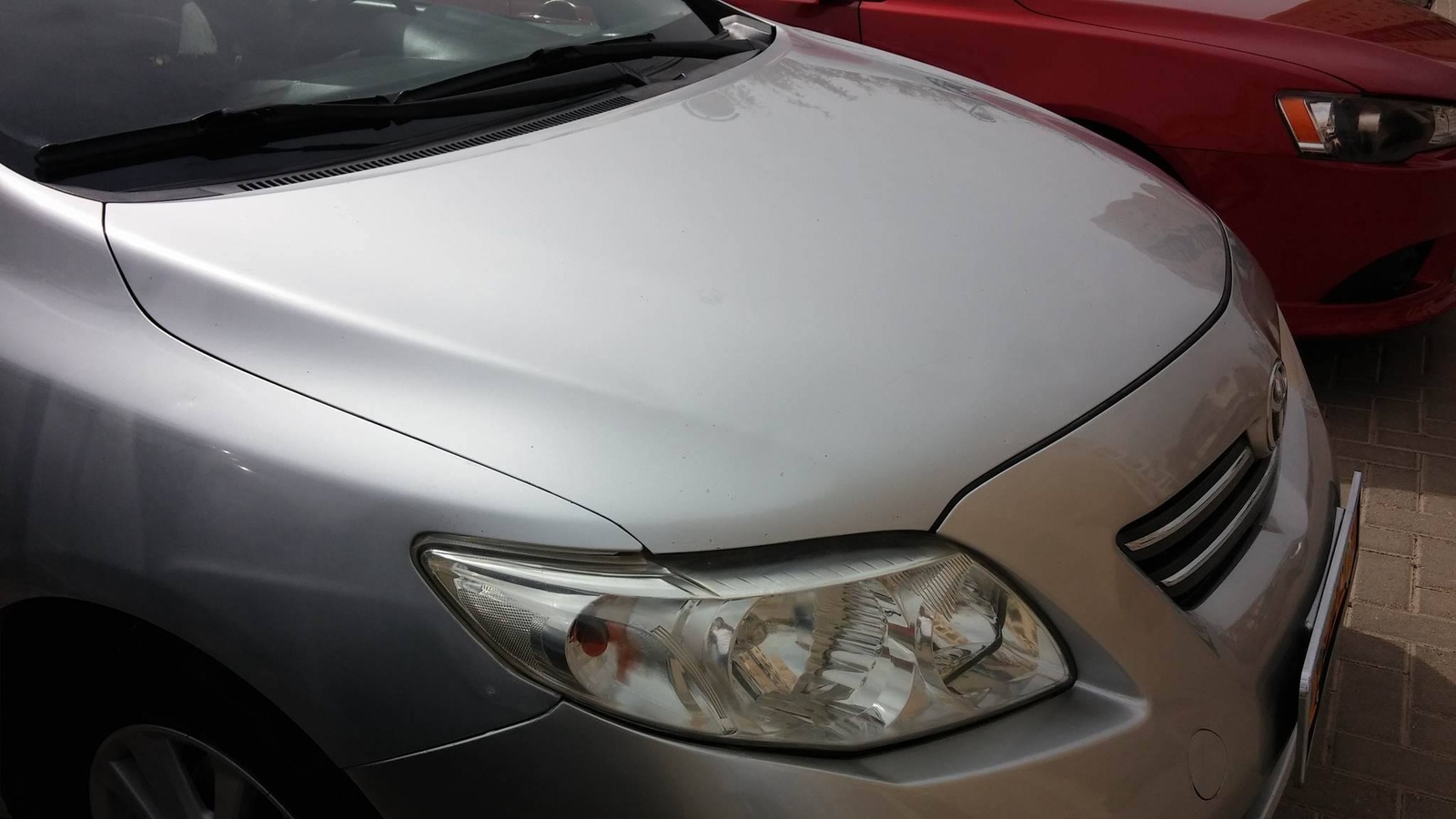

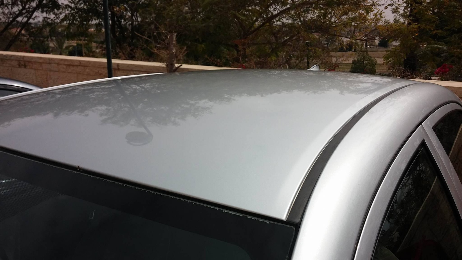

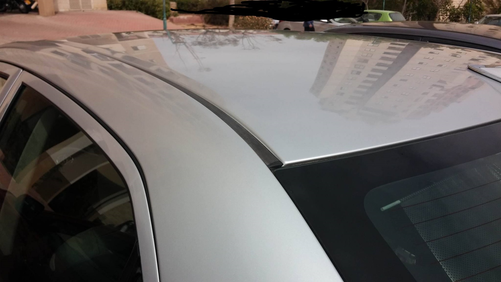

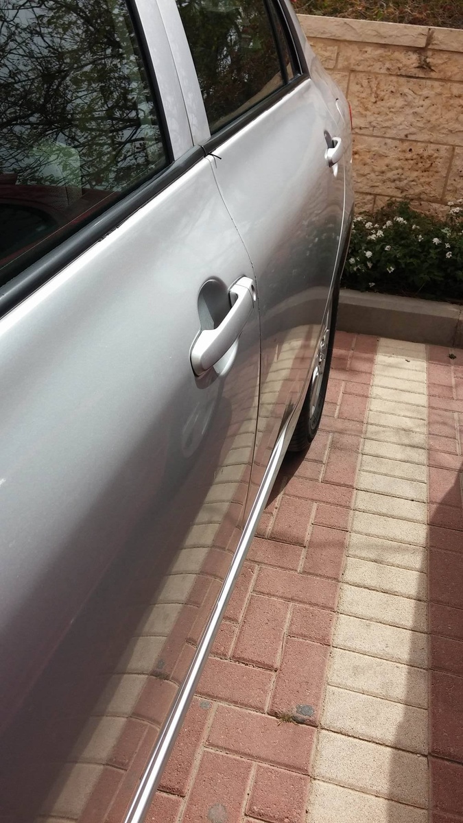

אז אחרי המזג אויר השנוא עלי (טפטופי בוץ) הייתי חייב לנסות את הבלאק מגיק ווקס ספריי .(נמצא באוטו דיפו בעלות של 60 ש''ח)
אחרי ניקיון טוב ניסיתי את הווקס הזה לראשונה, השתמשתי בשתי מטליות מיקרופיבר, אחת למריחה ואחת לניגוב ושעה עבודה בסך הכל.
קצת תמונות
17342245_1524980977526766_684342766_o.jpg17357645_1524980987526765_979732448_o.jpg17373057_1524980957526768_1758614233_o.jpg17379905_1524981044193426_1692699131_o.jpg
הצעה לשיפור: תוסיף קצת רשמים אישיים. מידת ההתאמה לציפיות שלך. שלבי ביצוע, מידת המאמץ שנדרשה וכד'
התמונות לא מלמדות כלום. בוודאי כאשר אין לפני ואחרי. וגם איכות הצילום לא מספקת.
