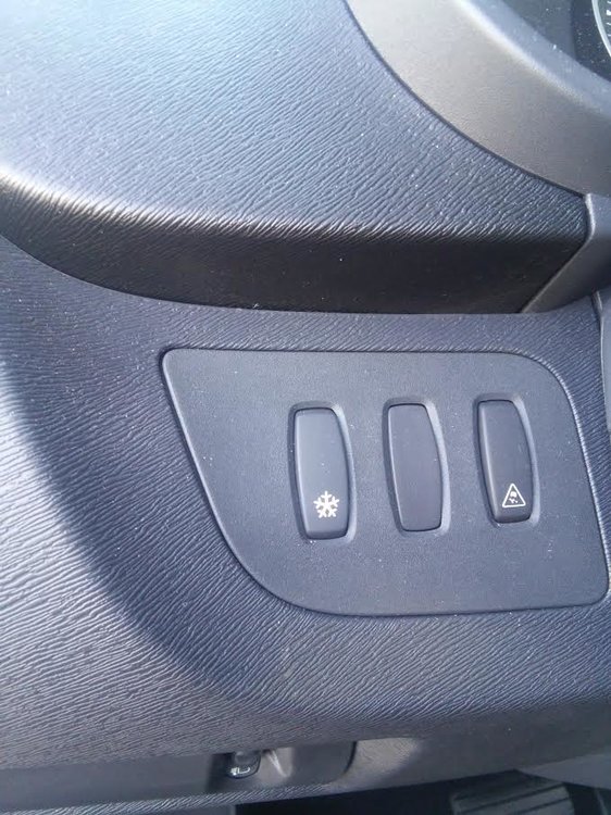

השבוע נהגתי ברנו קנגו אוטומטית 2016,
שמתי לב שעדיין יש לה מצב "שלג" בגיר.
אותו לחצן עם סמל של פתית שלג שקיים במכוניות רנו עם גיר AL4/DPO עוד משנות ה 90.
מה הלחצן עושה - גורם לתיבת הילוכים לזנק בהמקום בהילוך שני במקום ראשון.
הכוונה ברורה - בהילוך שני פחות מומנט יעבור לגלגים, ז"א פחות סיכוי שהם יפרפרו על כביש מכוסה שלג.
אבל זה רכב חדש ויש לו מערכת בקרת יצובות.
בקרת יצובות גם דואגת בין היתר שהגלגלים לא יפרפרו בזינוק. כשהיא מזהה פרפור, הוא מפחיתה את כוח המנוע עד שהגלגלים מפסיקים לפרפר.
שאלה שלי, מדוע יש גם את זה וגם את זה, האם אחד לא מייתר את השני?
תודה.
מצב שלג ברכב עם בקרת משיכה משפיע בנוסף לתיבה ולמצערת גם על התפקוד של המערכת הזו, כדי שפעולתה תתאים לכביש עם אחיזה נמוכה. על מנת לאפשר לרכב לנוע קדימה, מצב השלג מפחית במידה מסוימת את הרגישות שלה, שכן במצב הרגיל רמת אחיזה כ"כ נמוכה עשויה לגרום לכך שהמערכת תפסיק את כוח המנוע כמעט לחלוטין ותגביל את כושר ההאצה. מתג השלג לא משפיע על תפקוד בקרת היציבות.
למעשה מדובר בתכנות דומה לזה שקיים במערכת ה-All-Terrain של לנד רובר, שם יש חוגה עם מצבי שלג, חול, בוץ וכד' שאף היא משנה את תגובת המצערת, בקרת המשיכה (ובחלק מהגרסאות גם מתלים).

הבקרת יציבות נכנסת לפעולה שבריר שניה - לאחר - זיהוי הפרפור,
במצב שלג אתה מונע אותו מלכתחילה,
עבור מי שגר במקום מושלג וכל נסיעותיו כאלו, הצטברות של פרפורים קצרים גם לא עושה טוב.

בפלואנס רובוטית ביום שלג האוטו לא הצליח להתחיל לנסוע בכלל בזינוק בעליה עם בקרת משיכה
בקרת משיכה היא לא תחליף ״למצב שלג״
