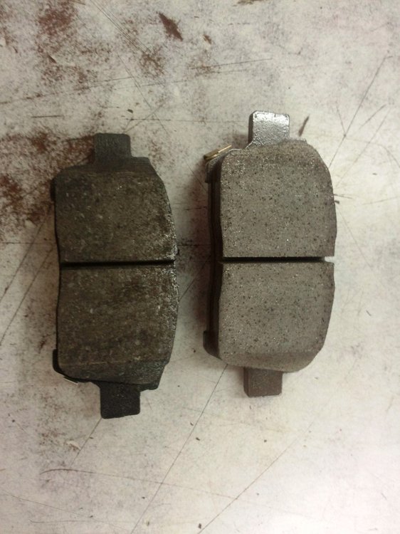

לאימי יש סוזוקי ספלאש ידנית. בטיפול 30K התקשרו מהמוסך ואמרו שיש צורך להחליף רפידות וצלחות. הייתי בטוח ב100% שאין מצב שצלחות נגמרות אחרי 30K ק"מ ועל כן חשבתי שמנסים לעשות לאמא שלי שיטת מצליח. אחרי שיחה בטונים גבוהים ליועץ השירות של המוסך והוראה לעצור את העבודה על האוטו, הגעתי למוסך בעצמי לראות את מצב הבלמים. הייתי די בהלם כי הצלחות והרפידות באמת היו גמורות! כמובן שהתנצלתי בפני יועץ השירות למרות שציינתי בפניו שלא נראה לי הגיוני שצלחות נשחקות אחרי 30K וזה מראה על פגם או איכות ירודה.
אבא שלי חפר קצת בפורומים רוסים וזו אכן תופעה מוכרת בספלאש.
עושה רושם שהצלחות התחליפיות שהורכבו מחזיקות מעמד יותר טוב מהמקוריות של סוזוקי.
אני רק אציין שאמא שלי נהגה כל חייה על רכבים ידניים גרמניים וצרפתים ומעולם לא נתקלנו במצב כזה.

כעובד מוסך עד לשנה האחרונה, אני יכול לומר שהרבה יצרניות הקטינו את עובי הרפידה, משמעותית!
דוגמאות:
קורולה החדשה, הרפידות האחוריות יותר עבות מהקדמיות, שזה ביזיון..סיויק החדשה, רפידות קדמיות דקות בהרבה.
לדעתי מדובר בהתאמה ליחס הבלימה קדימה-אחורה אשר, הודות לאלקטרוניקה, נוטה לאחור יותר מאשר בעבר.
דוגמאות:
סיויוק החדשה, רפידות קדמיות דקות בהרבה.
מאזדה 3 החדשה, פח זבל חדשה, רפידות דקיקות..
כמובן מיצובישי אטרז'.... פיקנטו i10....
רק הגרמנים והצרפתים נשארו עם רפידות עבות משמעותית מהשאר... סתם דוגמר:
סקודה סופרב שזה רכב ענק כבד וחזק, רפידות קדמיות מחזיקות לפחות 45k, או פלואנס, גם מחזיק יפה.
קודם כל תודה על השיתוף. אבל שאלה בקשר לרפידות וצלחות: שמתי לב שהצלחות בגלגל האחורי קטן יותר ודק יותר מהצלחת הקדמית. בנוסף לצלחת האחורית יש תוף. מדוע לדעתך היצרנים החליטו לעשות צלחות קטנות שבנוסף הרפידות הקדמיות הם דקות?
רפידה דקה מקדימה זה מאחר והאמירה של עכברוני כבר לא כל כך נכונה כמו בעבר.
איזון הבלמים קדימה-אחורה מהווה פשרה בין יציבות (שמקורה, בפשטות, בכוח בלימה חזק מלפנים) לבין כושר עצירה, אשר משתפר כאשר החלוקה בין הסרנים קרובה יותר לשווה בשווה.
כל עוד האיזון נקבע באופן מכני, הבחירה במכוניות כביש תמיד היתה לטובת יציבות עם ספייר גדול למדי.
כיום, יצרנים רבים עוברים לאיזון אשר נשלט אלקטרונית לחלוטין ומאפשר להעביר עוצמת בלימה רבה דווקא לאחור ולסמוך על מערכת ABS למניעת נעילה של גלגל אחורי.
