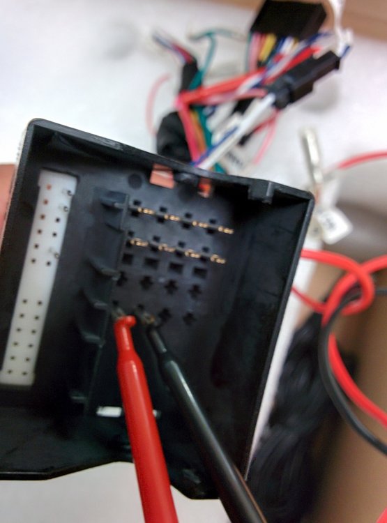

בכל מקרה חיברתי אותו אצלי במעבדה (אני איש חומרה במקור...) לפי ההוראות שלהם, צהוב+אדום לפלוס ושחור למינוס, וזה עבד... לפי שירטוט המחבר בצמה (המחבר המקורי של מרצדס, אני חושב שהם שלחו לי את חיווט המחבר של האודיאו 50 ולא ה 20 כי חלק מהפינים לא קיימים) ששלחו לי הצהוב והשחור הם חוטי האספקה (הם גם עוברים דרך הפילטר בכניסה) ואילו האדום לא קיים במחבר הצמה אלא יוצא מקופסאת ה CAN שלהם.
אני מניח כי זה קו כיבוי/הדלקה פרטי שלהם להדלקת הרדיו (יש במחבר המקורי משהו דומה בבלוק A פין 16, לא הבנתי למה זה הוסף. בכל מקרה אני חושב שאוכל לתפור שם חיבור נוסף שיגיע מממסר הדלתות כדי להתניע את הרדיו בזמן שאני פותח את הדלתות דרך השלט.)
בכל מקרה נראה כי קופסאת ה CAN שלהם דפוקה ולא נותנת מתח, אבקש שיחליפו לי. כרגע אני חושב לאלתר, לא להתקין קופסאת ה CAN ולתפור את החוט האדום לאספקת 12 וולט הפעילה רק במצב 2, אולי למצת סיגריות.

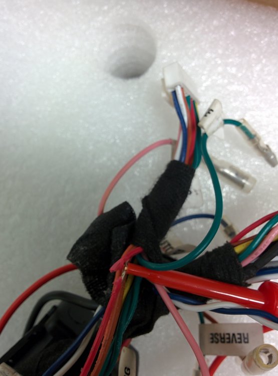

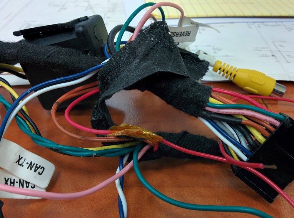

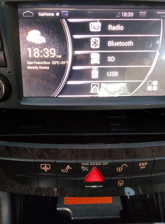

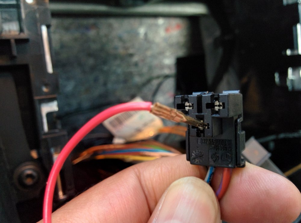

טוב, אז הוצאתי את קופסאת ה CAN וחברתי את החוט האדום לפלוס של הקונקטור של מצת הסיגריות, אחרי הכל אני איש חומרה:wink:, המערכת חזרה לחיים. כמו שרואים בתמונות עשיתי עבודה דיי חפארית (חוסר זמן ועצבים) ולא החזרתי את הכל פנימה אבל אני מקווה לסגור את הכל אחרי שאקבל את קופסאת ה CAN התקינה, הסינים עדיין לא ענו לי אבל אני מקווה שאחרי כל ההוצאות שנגרמו לי בגלל הפשלה המפגרת שלהם הם לא ידרשו שוב משלוח.

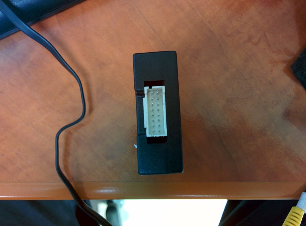

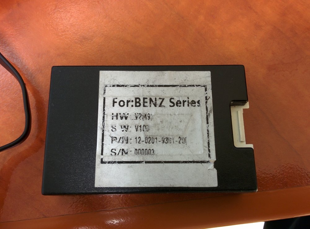

דיטק, הנה מספר תמונות. אשמח לדעת אם קופסאת ה CAN הזו סטנדרטית.

לגבי קופסת ה- CAN:
אני לא מזהה את הקופסה כמשהוא שאני מכיר.
מה שיש לי אלו קופסאות אוניברסליות שנועדו לתת פלוס אחרי סוויטץ ברכבים עם CANBUS בהם לא ניתן למצוא חוט כזה בכלל. הן לא נותנות פונקציות נוספות כמו חיבור ללחצני הגה וכו'. אצלך אני רואה שמצאת פלוס אחרי סוויטץ שיניע את המערכת, כך שלא בטוח אם זה עוזר לך.
