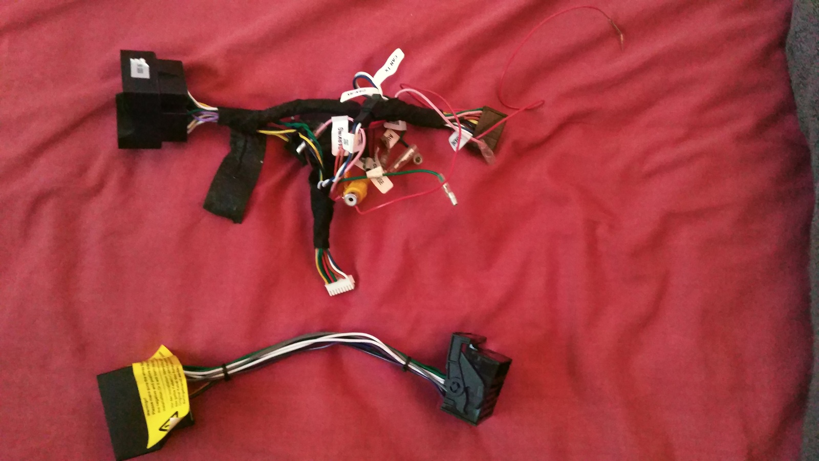

-מתאם מוזר עם חיבורי הגה/רוורס/בלם יש
^ זה לא המתאם CAN במקרה? יש מתאמים כאלו שכן (למשל)

מערכות שונות, כולל אלו של חברות מוכרות כמו פיוניר וכד', מייצרות היום את המכשירים שלהם לעיתים עם מתאמים מובנים, אבל כאלו שמבוססים רק על התנגדויות. ואלו החוטי SW1/SW2/GND שבדר"כ רואים במכשירים סיניים. זה לא נועד לחיבור למערכות מבוססות CAN. ובמקרה של מרצדס אני מניח שזה המצב.
כפי שכתבת, אצלי הם נקראים SWC1,2.
בצמה של ה AVIAN המחברת בין הכבל של הרדיו (שמגיע מהרכב) לבין הרדיו הדפוק שלהם הייתה התפצלות בחוטים באמצע שיצאו מכיוון הכבל של הרדיו לקופסאת ה CAN החיצונית ומשם חזרו שוב לצמה שהתחברה לרדיו הדפוק שלהם (זה הקונקטור הלבן הקטן היוצא מהצמה העליונה בתמונה, הצמה התחתונה היא הצמה החדשה של ה ersin שקיבלתי) כך שאפילו אם SWC1,2 הם קווי ב CAN אין לי איך להתחבר.
המתאם הוא אכן קופסה קטנה (חצי קופסת סיגריות) שמתחבר למחבר הלבן הקטן היוצא מאמצע הצמה, אני חושב כי יש תמונה שלו מספר דפים אחורה (הוא גם התקלקל בעבר, כמו כלשאר הדברים ברדיו הזבלי הזה...)

-הצמה שהגיעה עם הרדיו לא תומכת בחיבור לקופסת התיאום
-נראה שכל יצרן מדבקה נועל את קופסת התיאום לרדיו הספציפי שלו כך שלא ניתן לרכוש קופסה ג'נרית.

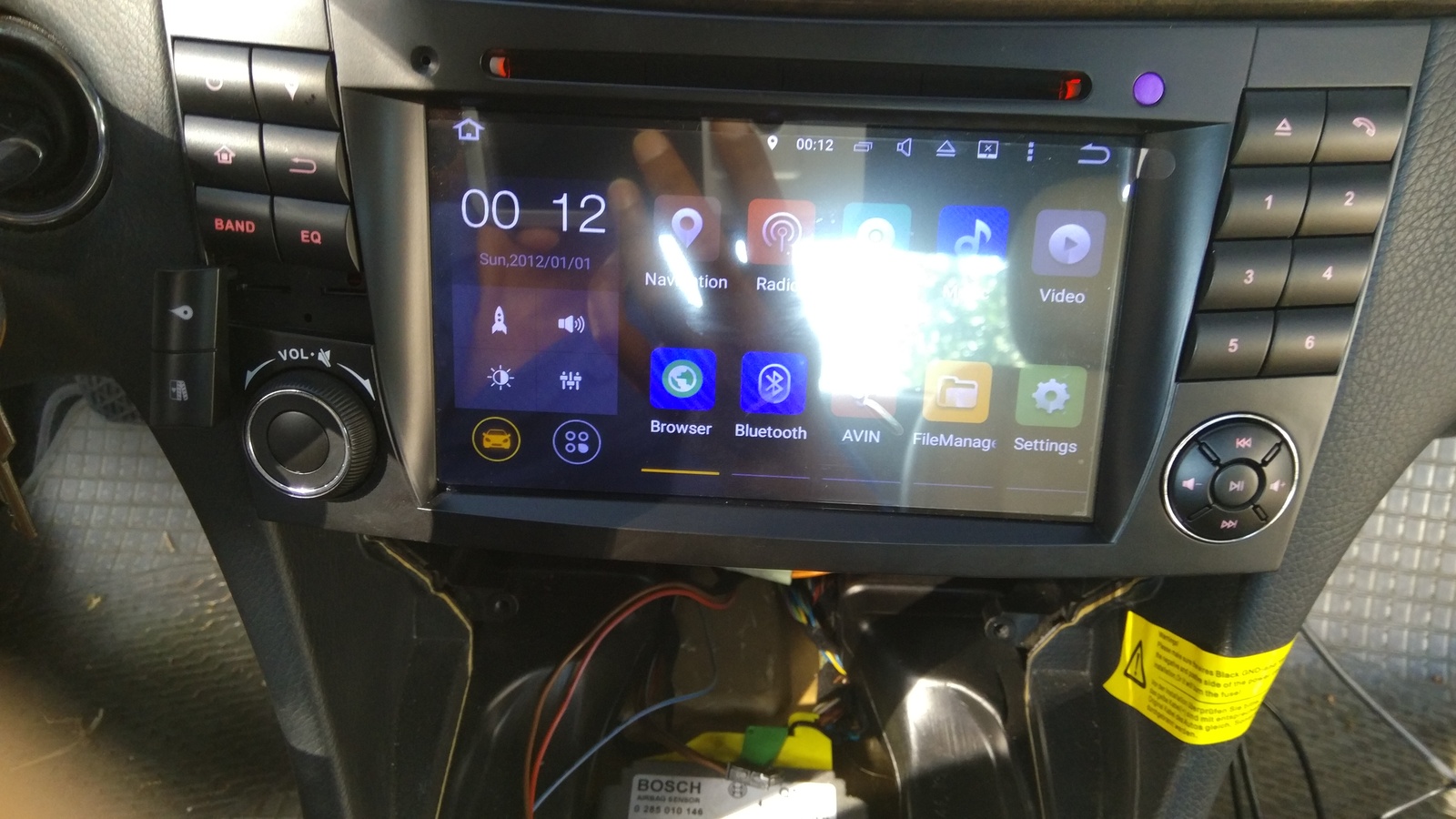

הרכבתי ועובד בבדיקה ראשונית. יש רדיו (עוד לא עידכנתי תחנות כך שאני לא בטוח כי הוא בקפיצות תדר המתאימות), יש נגן MP3 התומך ב DVD צרובים (לא היה קודם) ואפילו הצלחתי לחייג מהרדיו דרך הטלפון שלי. מה שמוזר הוא שהרדיו מגיב ללחצני ההגה, לא ציפיתי שהם יתפקדו ללא מפענח CAN אך זה מעיד שיכולות רדיו מדבקה פשוט כוללות פיענוח CAN פנימי, מה שלא היה ברדיו ה"מתקדם" שלהם.
-לא הצלחתי לחזק את הרדיו למקום באמצעות ברגי ההידוק הנתונים במסגרת שברכב, נראה כאילו הרדיו קצת נמוך בחלק המוכנס והוא קטן מהמסגרת.
-המתאם צמות שבא עם הרדיו גדול וגורם לבעיות כשמנסים לדחוף את הרדיו למקום.
-לא הצלחתי להבין איך משתמשים בוויז לניווט במקום ה IGO שאיתו מגיע הרדיו (ללא המפות כמובן)
-יש אייקון של AVIAN, לחיצה עליו דורשת סיסמה.
-מה זה אייקון החללית?
-לא מצאתי מצב טכנאי.
-אין מדריך משתמש...
עריכה אחרונה על ידי Haim_gds
המערכת שלי שונה מזו שבתמונה. אבל לפי המסך שבתמונה היא נראית זהה.
1. בהגדרות אתה בוחר איזו אפליקציה תיפתח כאשר אתה לוחץ על לחצן של GPS
2. כניסת וידאו (ממיר טלויזיה וכו') מוזר שאתה נדרש לסיסמה.
3. החללית מנקה זיכרון ואמורה לגרום למערכת לפעול מהר יותר אחרי שפתחת כל מיני אפליקציות. מניסיוני לא הרגשתי כל-כך הבדל אבל זה כן עזר לי כאשר נתקעה איזה אפליקציה
4. מה הכוונה מצב טכנאי? מה אתה מנסה לעשות?
