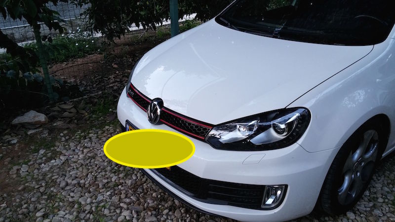

אז הסופש הותקנו הפנסים עם חיישן כיוון גובה אוטומטי (לפי הידוע לי היחידי בארץ שהתקין את המודול והחיישן ברכב שלא הגיע עם המערכת מהמפעל).
ההתקנה כללה מספר שלבים שלקחו בסך הכל 6-7 שעות התקנה:

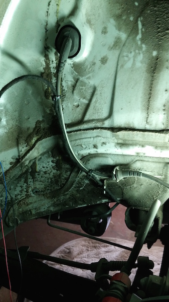

1. פירוק גלגל והרכבת חיישן APS (לפי הידוע לי אני היחידי שהתקין את החיישן הזה שלא הגיע מהייצרן).

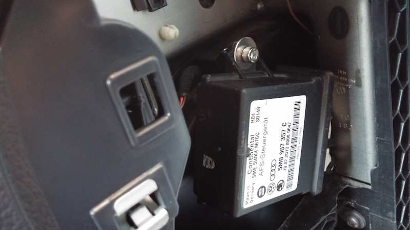

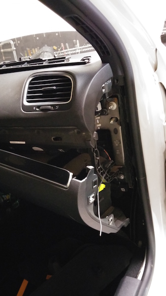

2. העברת חיווט לתוך הרכב וחיבור למודול ASF אשר הותקן מצד ימין לתא הכפפות.

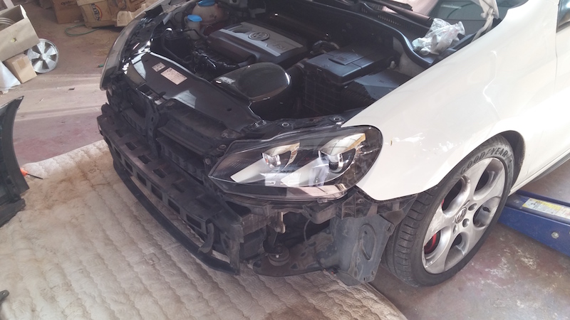

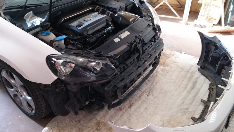

3. פירוק הפגוש והפנסים המקוריים.
4. העברת הגשרים לפנסים החדשים והעברת חיווט של המתאמים לתוך הרכב.
5. הרכבת הפנסים.
6. החלפת מחשב לדגם הייליין שיודע לעבוד עם מערכת הכיוון האוטומטית.
7. קידוד הפנסים והAFS.
המון תודה להדר מחברת HI-LED על העזרה בהתקנה, בחיווט הפנסים וקידוד הפנסים.

אין קשר של קריטיות, שאתה מקודד בוואג קום שיש פנסי קסנון אופציית הכיוון הידני מתוך הרכב מבוטלת.
עשיתי כיוון של הפנסים עצמם על מנת לא לסנוור ומערכת הAFS מבצעת את הכיוון הזה אוטומטית, בנוסף יש סיבוב של הפנסים ימינה ושמאלה עם סיבוב ההגה.
התקנתי את המערכת הנ״ל משום שהיא נקנתה עם הפנסים אז אין סיבה לא להתקין אותה ;)

חתיכת פרוייקט, במיוחד שצריך לפרק פגוש בשביל ההתקנה.
כן ירבו אנשים שטורחים להתקין את חיישן גובה האלומה.
אצלי יש אחד על המשולש הקדמי, ועוד אחד בזרוע האחורית. האם גם אצלך יש 2 חיישנים?
M-TECH E46
תודה אלי!
לא, רק בזרוע האחורית בצד שמאל.
ברכבי הנעה כפולה (לדוגמא גולף אר) מגיעים שני חיישנים אחורה+קדימה.
דווקא הפגוש לא בעיה לפרק-עשרה ברגים והוא בחוץ (לקח בערך 10-15 דקות לפרק אותו).
