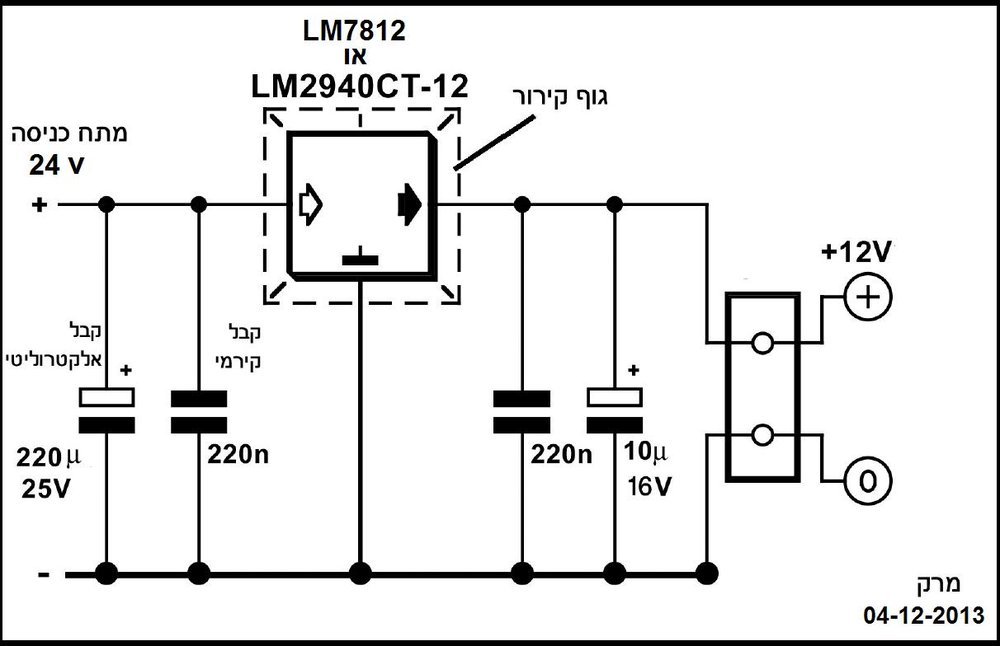

גם בלי הקבלים זה יעבוד.
רגל 1 הולכת ל 24V
רגל 2 אדמה משותפת
רגל 3 יציאה מיוצבת 12 וולט.
ל100 מילי אמפר נדרש גוף קירור מינימאלי.
תודה רבה על העזרה ועל התרשים :-D
אם אפשר עוד שתי שאלות
למה נועדו הקבלים ?
האם למעגל יש צריכה גם כאשר אין שימוש במתח היוצא (12v) ?
לקבלים במבוא ומוצא יש מספר תפקידים כגון: סינון קווי אספקת המתח, סינון תדרים גבוהים/נמוכים וייצוב חוג הבקרה של המייצב ועוד...
צריכת הזרם של המעגל ללא עומס הוא זניח.
רגל 1 הולכת ל 24V
רגל 2 אדמה משותפת
בהחלט רצוי להוסיף קבלים.
ל100 מילי אמפר נדרש גוף קירור מינימאלי. רק שכחת לקחת בחשבון את מפל המתח על המייצב.
מתח המבוא הוא 24 וולט ומתח המוצא הוא 12 וולט כלומר קיים מפל מתח של 12 וולט ! על המייצב. מכפלה של הזרם במתח קרי 12 כפול 0.1 אמפר שווה 1.2 וואט שהמייצב צריך לפזר וזה לא מעט למייצב מתח באריזת TO-220 לכן בכול מקרה יש להוסיף גוף קירור.
