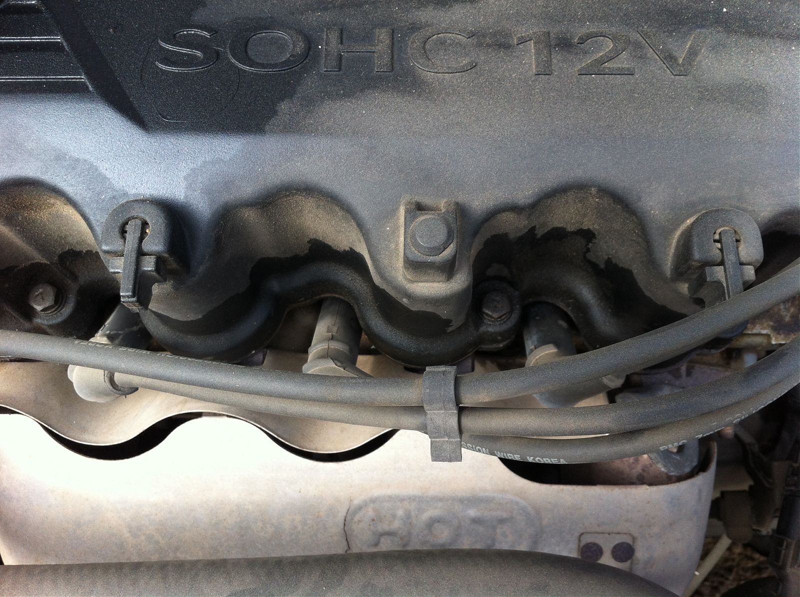

יש ברשותי יונדאי אקסנט 2005 עם 101968 קילומטרז׳.
בשבועות האחרונים שמתי לב שמתחת לראש מנוע יש כתמים של שמן אך לא ראיתי ירידה ברמת השמן המדיד.
או הנזילה. לפני כן לא היה שום כתם שמן. צירפתי תמונות ואשמח לחוות דעת והערכת מחיר לתיקון.

יש לך נזילה מאטם השסתומים האטם עצמו לא יקר רצוי לקנות את המקורי.
תעשה חיפוש יש מצב שתמצא מדריך כלשהו להחלפה בעצמך,אם אין בידך ידע בטיפול הרכב גש למוסך עלות הטיפול בתקלה נעה בדרך כלל עד 200+- כולל חלק.

קפוץ ליונדאי שופ בתל אביב וקנה אטם מקורי.
המדריך שצורף לך למעלה מצוין, גם אני עבדתי לפיו.
בסה״כ העבודה קלה, רק כדאי להצטייד בספריי קרבורטורים או חומר דומה כדי להסיר שאריות פיח וחתיכות גומי ישן.
אם אתה מאזור השרון אשמח לעזור לך עם ההחלפה.

לאחר ההחלפה רצוי לבצע החלפה של שמן מנוע. היות ויש סיכוי של נפילת חלקיקים לתוך המנוע בזמן ניקוי המשטח.

חבר'ה בתמונה הנ"ל נראת רטיבות על החלק התחתון של הפלסטיק השחור של המנוע. לדעתכם האם עדיין מדובר באטם שמן או במשהו אחר?
האם כדאי לבצע שטיפה למנוע ולראות האם זה חוזר ואז להבין על מקור הבעיה או ללכת למוסך שיבדקו?

ללא ספק. אטם מכסה שסתומים. זוהי מחלה ידועה של המנוע הזה. (גם אצלי בגטס)
הגומיה פשוט מתייבשת ומתקשה ואז מתחילה הזעת השמן.
בזמנו קניתי אחת מקורית כמובן ב-90 שקל ביונדאי שופ.
