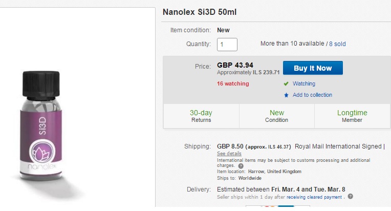

וחזרה לנושא האשכול - מה עדיף? ננולקס או אופטי קוט?
Nanolex Si3D - זה הציפוי עבורך
חיכיתי להסברים על ההבדלים בין השניים...
