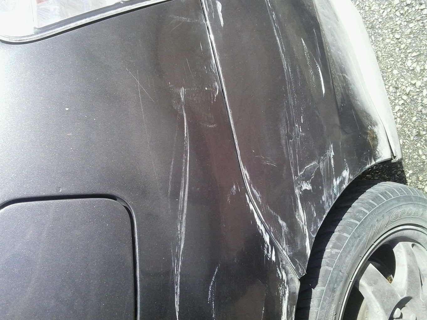

ניתן לבצע טאצ' אפ נקודתי.
זה לא מושלם אבל הטשטוש משמעותי ויהיה ניתן להבחין בתיקון השריטה רק ממרחק קצר.
כמובן שעדיף יד מקצועית לתהליך הזה מאשר להגיד לאישה בואי תמרחי לק לאוטו...

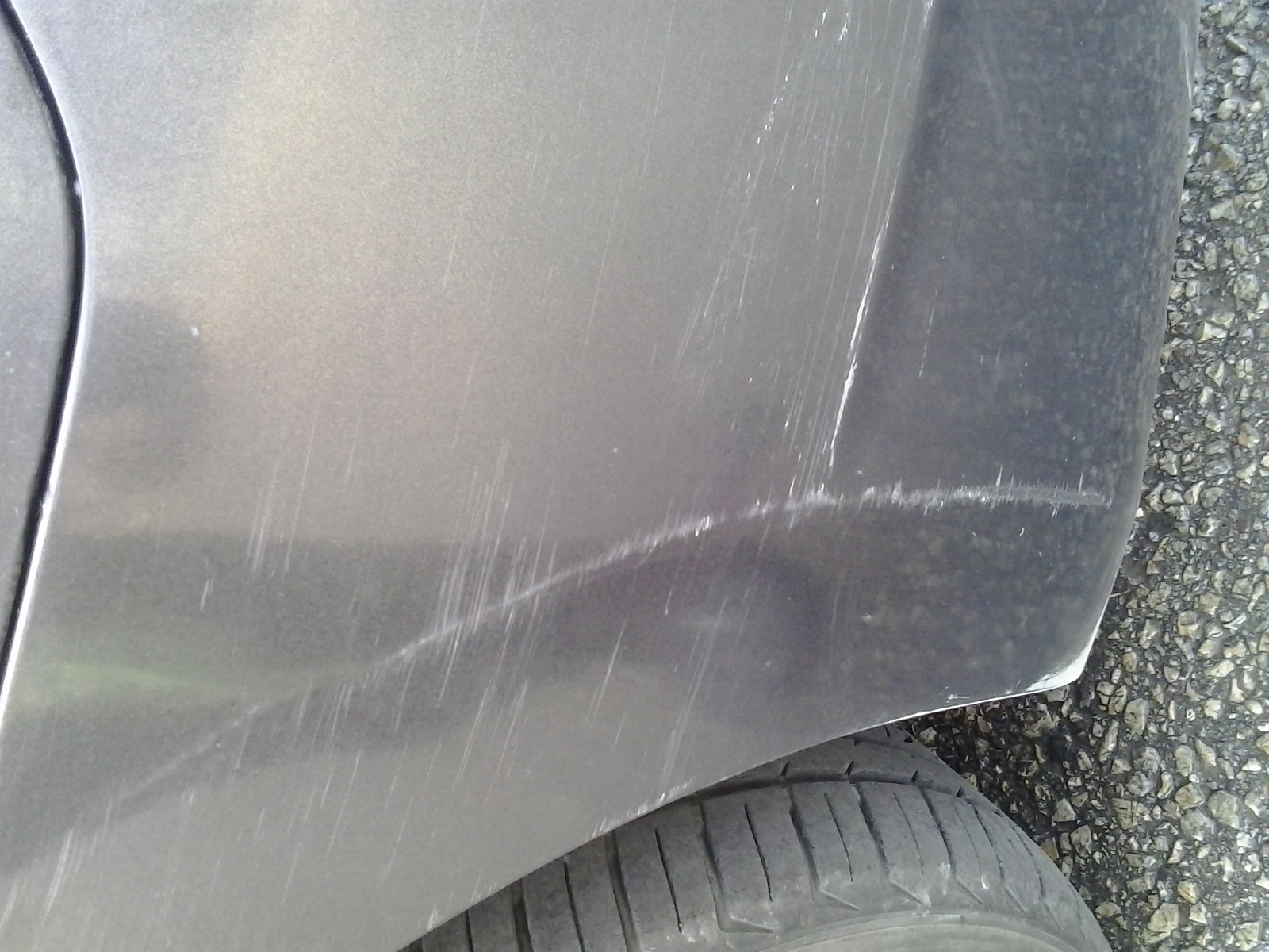

יש עוד דרך למזער את זה אבל צריך להיות מאוד זהיר.
ברכב של הוריי יש כאלה חריטות ,מה שעשיתי שם קניתי צבע לפי קוד רכב וניקיתי את האזור וצבעתי בצורה עדינה מאוד עם מכחול אחרי שבוע ככה ראיתי שזה דיי בולט אז החלתי לעשות שלייף עם נייר מים עדין ואחרי זה פוליש וזה מזער לי משמעותית את הנזק וכמעט ולא רואים , כמובן שאפשר ישר לעשות שלייף נייר מים ופוליש וזה יעלם אבל זה מאוד תלוי במצב .
אם תרצה אוכל לעזור לך עם זה ואולי להשתמש בחומר מיוחד שהצלחתי להסיר חלק החריטות /שריטות כאלה .

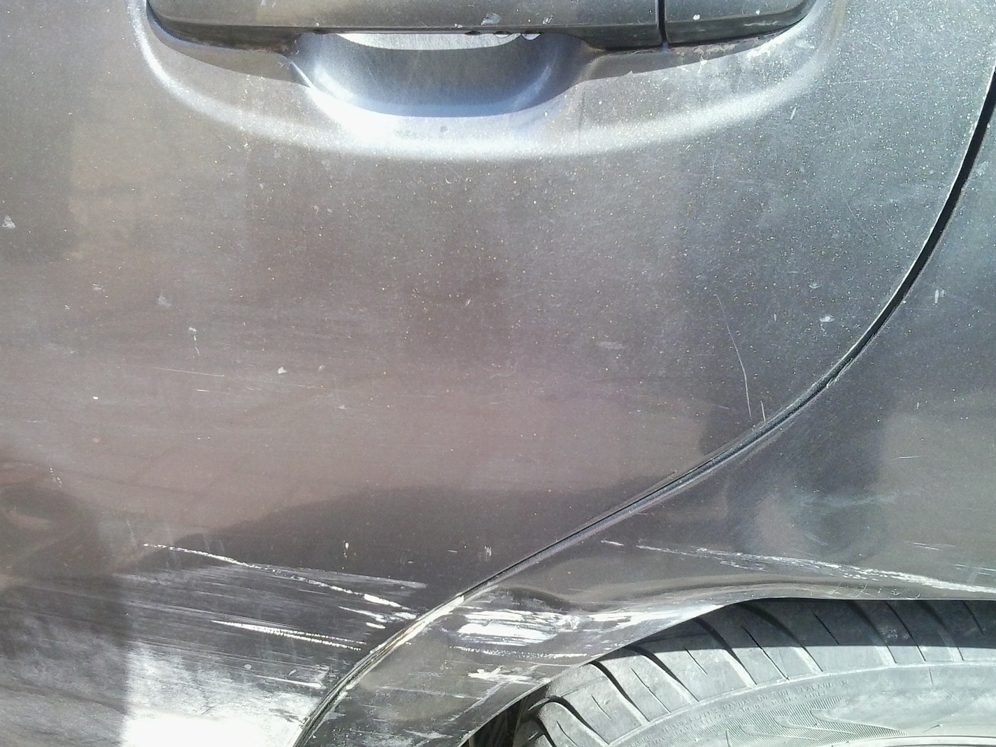

הייתי אצל חבר בעל מכון שטיפה שעשה שלייף עדין שהוריד את החריטה בדלת האחורית לא רצה לעשות שלייף עם נייר גס בשריטות האלה ,אמר שזה עמוק מידיי וצריך לברר עם בעלי מקצוע . שמעתי מכמה אנשים על מכחול אין לי מושג איך לעשות את זה , אשמח שתפנו אותי לבעל מקצוע מאזור מרכז( גר באשדוד) שיוכל לטשטש לי את זה כי צביעה אינה באה בחשבון.
דבר איתי אני מהאזור שלך , ותוכל לראות גם איך התיקון צבע שעשיתי אצלי על הדרך .
HYUNDAI SONATA V6 2.5 00 -
HONDA CIVIC 1.8 ES 08-
HYUNDAI TUCSON 016 -
:) MAZDA 6 09
שלייף גס יטשטש לדעתי את השריטה עד למצב בו יהיה מאוד קשה להבחין בה אם בכלל. כמובן לאחריו שלייף עדין ופוליש לסיום.
מוזמן לראות את הסרטון
אני הייתי מנסה קודם שלייף ואם לא היה עוזר, עובר לטאצ' אפ עדין.

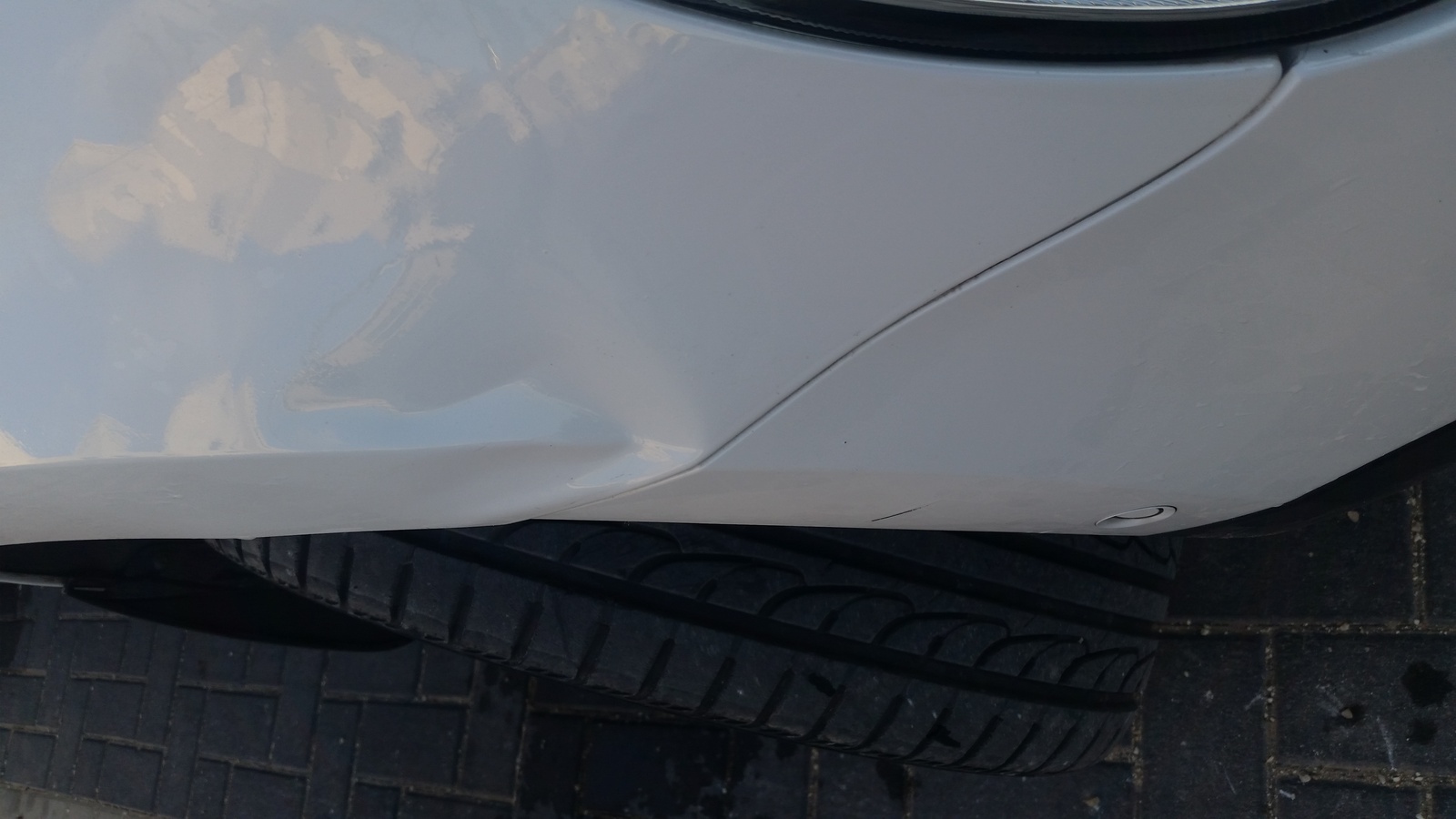

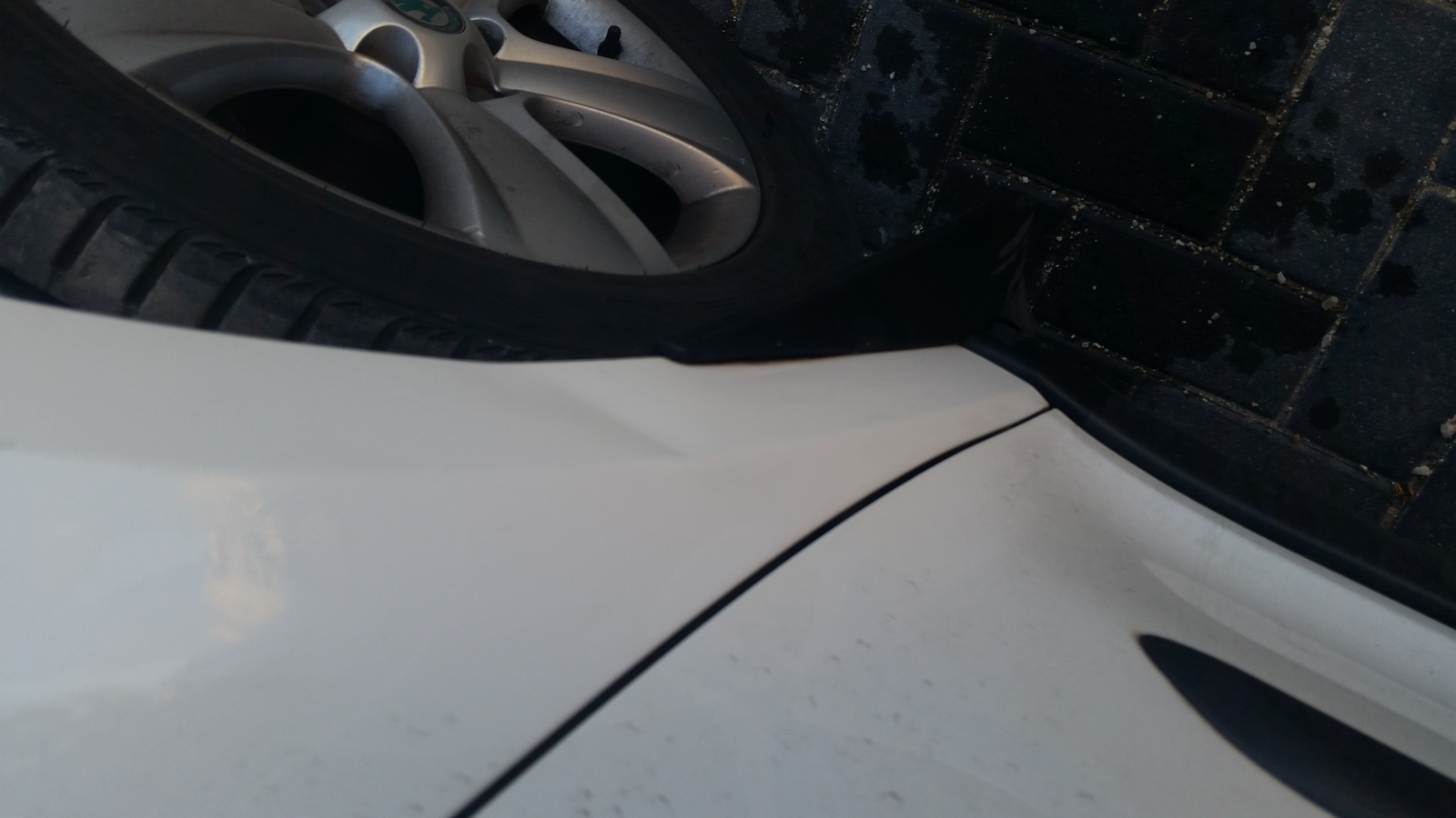

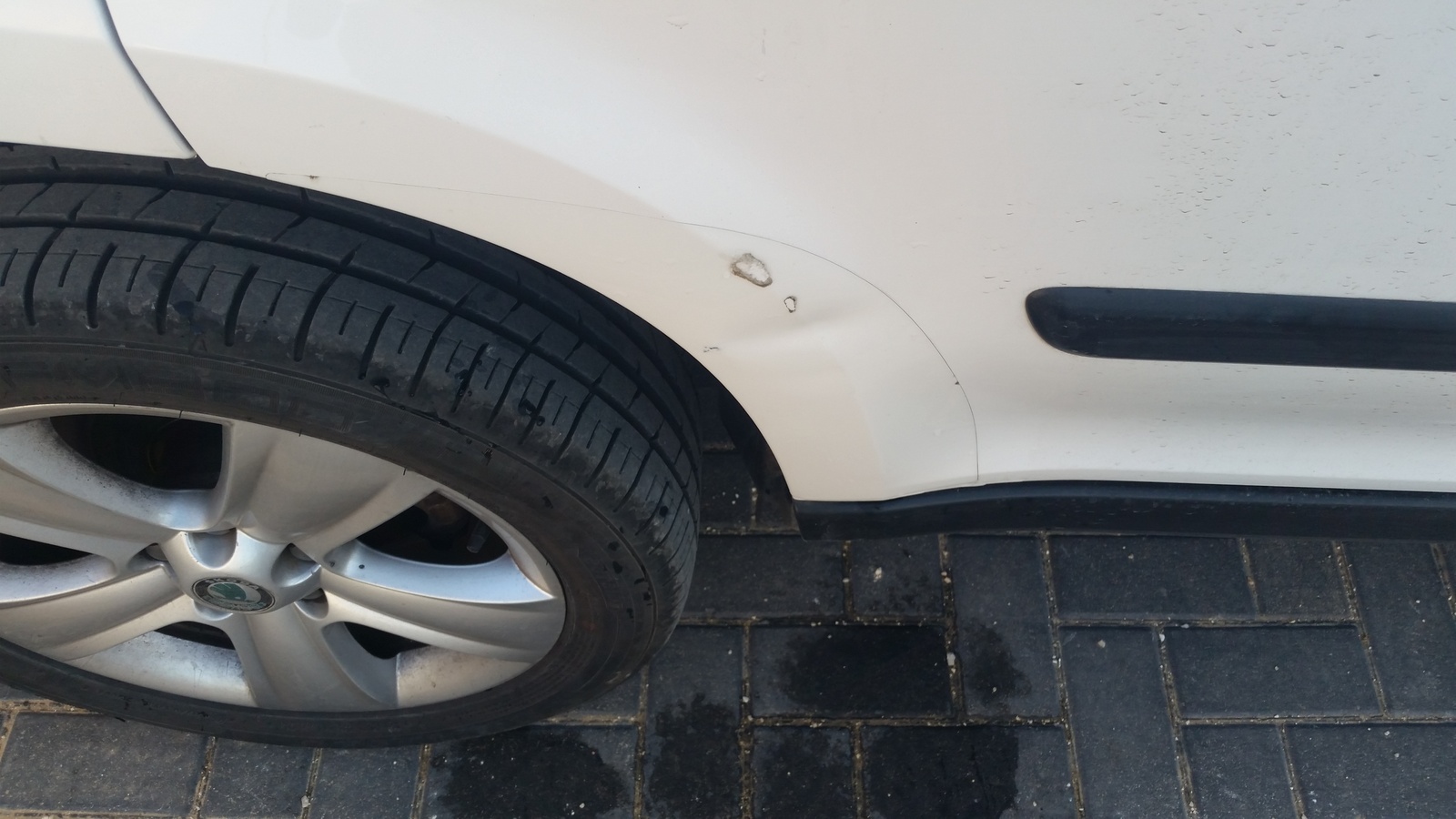

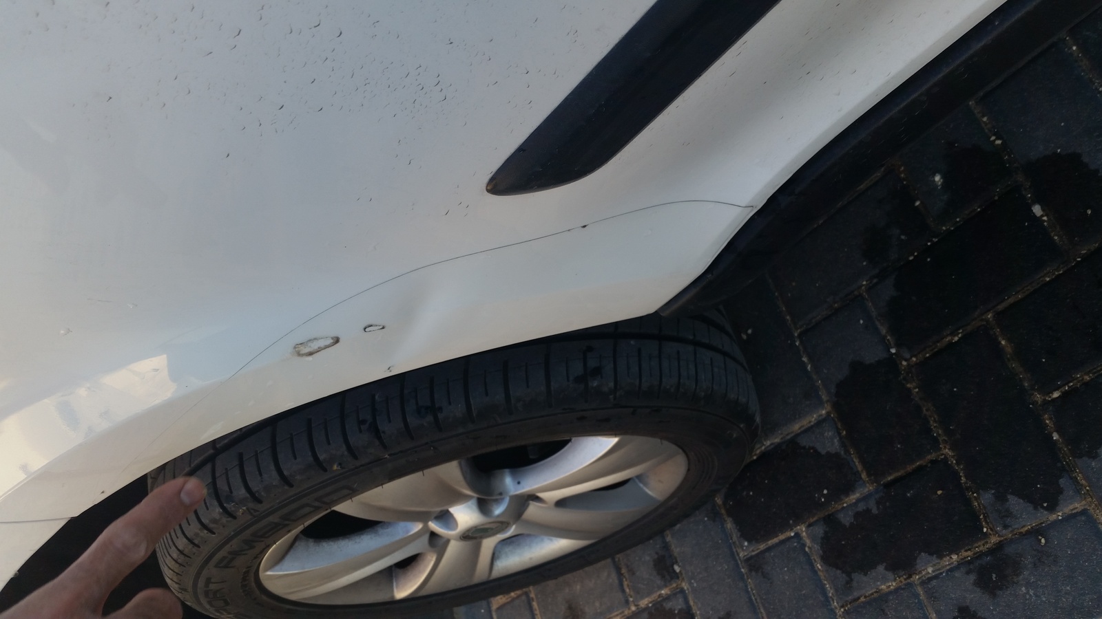

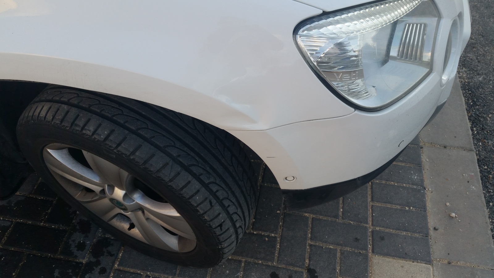

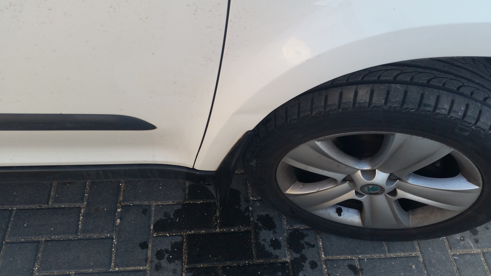

איך עדיף לתקן את המכות הקטנות האלו בפח? PDR או פחח?
אם PDR, אשמח להמלצות באזור השרון.
כמו כן, יש קילופים ואני מחפש דייטלר לתיקון העניין. יעקב אלטר מלא בחודש הקרוב ושלומי רחוק לי מדי. מכירים מישהו טוב?
20170403_180354.jpg20170403_180748.jpg20170403_180810.jpg20170403_180818.jpg20170403_180825.jpg20170403_180834.jpg
^^PDR אתה יכול לערב ביטוח כי סביר להניח יקחו לך את הרכב למס' ימים ככה יהיה לך עלות מופחתת וגם רכב חילופי, כמו כן לא תהיה ירידת ערך כי לא נעשתה צביעה לפאנל.
לגבי קילופי צבע, מהתמונה לא הכי ברור לי אם זה הפח של הרכב או שרק הלכה ירדה או שזה צבע בסיס, טאצ'אפ לאזורים בגודל כזה יהיה מעט בעייתי, תצתרך להיות מאוד סובלני ופדנת על מנת שיצא כמעט לא נראה לעין, בסיום העבודה תצתרך גם לעשות פוליש.
**תיקוני PDR נעשים על צבע תקין, לכן הייתי ממליץ לך להתחיל להתעסק הקילופים כבר מעכשיו(לרכוש טאצ'אפ לפי קוד צבע וכו')
