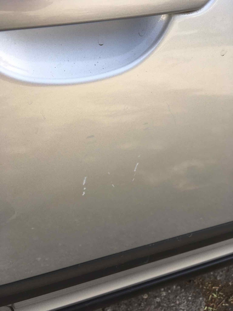

מדובר בשריטות שכבר עברו את השכבה של הצבע עד לפח (רואים לבן מתחת לשריטה)

הנה, הגיע זמן לשתף...
אני מזכיר, מישהו פתח (וסגר) דלת על הדלת שלי בחניה וקיבלתי שריטות שנראו ככה:
קיבלתי כאן המלצה לבצע פוליש ידני + המלצה על חומרים. אז, תודה רבה, חבר׳ה! השריטות נעלמו והמקום נראה כמו חדש.

עם ספוג הפלא, בקלות...
ממש לא!
השימוש בו יעשה יותר נזק מאשר תועלת לצבע.
פוליש פשוט יעלה 30-50₪ ולא יגרום נזק.
אתה נראה לי בפורום הלא נכון
בספוג הפלא משתמשים בבית או על קירות בטח לא על צבע אלא אם אתה רוצה לראות אותו יורד כמו מים מהפח.
