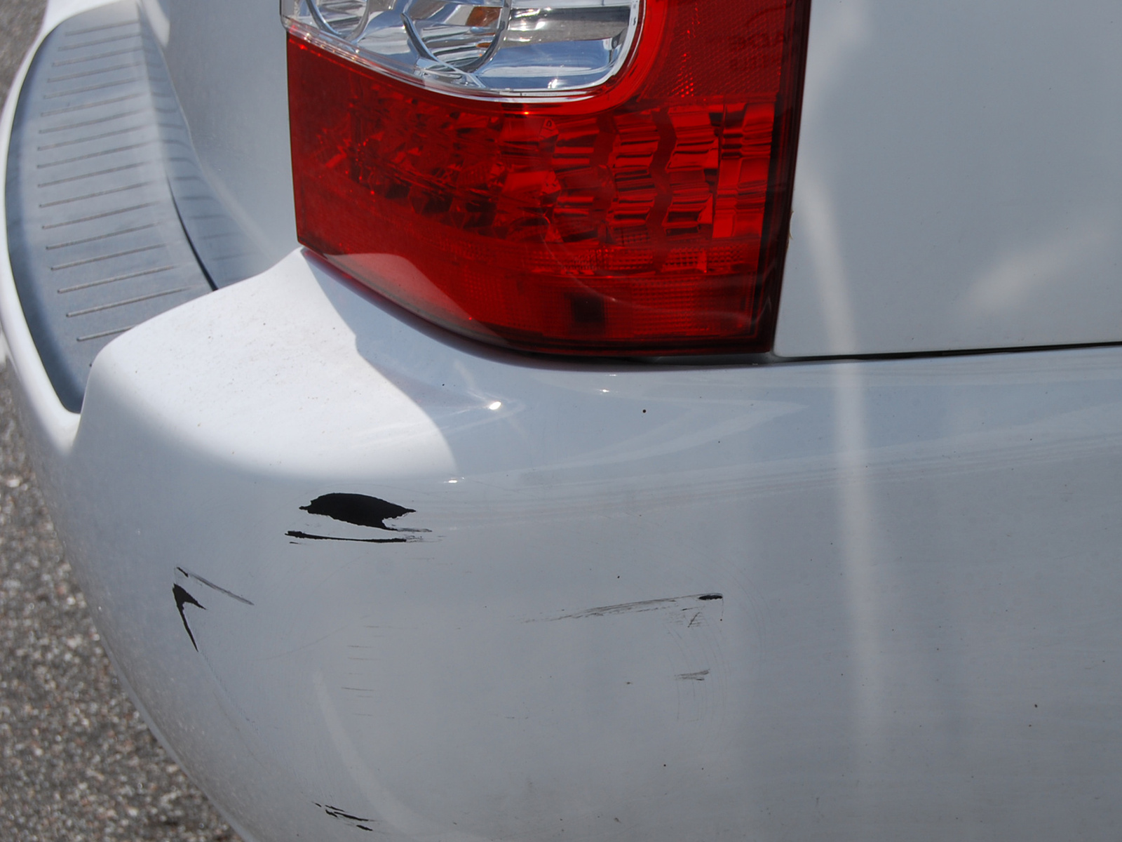

היי,
קמתי בבוקר וגיליתי שמישהו נכנס בטמבון האחורי והשאיר קילוף צבע, לא צילמתי את הפגיעה אצלי אבל היא בסדר גודל כזה(וגם שטחית יחסית כמו זאת):
רציתי לדעת כיצד הכי מומלץ לטפל בזה, יש לי אפשרות לפרק את הטמבון, לקנות צבע מטופ קולור ולצבוע את הטמבון במקום סגור.
רציתי לדעת אם כדאי לעשות את זה ואם כן אם יש הכנה מומלץ מראש.
נכון לעכשיו חשבתי לשייף את האיזור בנייר 2500 כדי להוריד צבע ש״תלוי באוויר״ וליצור בסיס טוב לצביעה.
תודה רבה לעוזרים.
