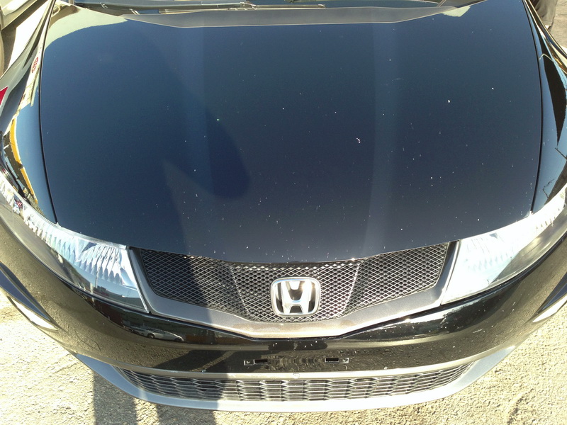

  13. לאור השבחים הרבים כאן בפורום החלטתי לקחת את הרכב ליבגני מנס דיטייל אחרי כמעט 10 שעות עבודה קפדנית, יצאתי מאוד מרוצה מהתוצאה אין ספק שיבגני מקצוען ברמה גבוהה, כל חלק וחלק מקבל תשומת לב מיוחדת עד שמגיעים לתוצאה הטובה ביותר. תמיד כיף לפגוש בעל מקצוע רציני ומקצועי כמו יבגני. הרכב בן 3 בצבע שחור מטאלי, סבל מסווירלים, הולוגרמות, שריטות שטחיות, כמה שריטות קטנות עמוקות יותר, מלא שריטות קטנות באיזור פתיחת הדלתות, אבנית בחלונות...והבעיה הגדולה ביותר כתמים לבנים על מכסה מנוע, פגוש קדמי, ומעט על הכנפיים. לזה אני אגיע בהמשך. מהלך העבודה שטיפה יסודית של הרכב כולל שטיפת ג'נטים מפיח. מעבר עם פלסטלינה על כל הרכב. פוליש גס Menzerna FG400 Fast Gloss מעבר ראשון עם פד פרווה, ומעבר שני עם פד ספוג צהוב. שוב שטיפה יסודית להסרת שאריות פוליש, והיו הרבה. פוליד פיניש עדין Menzerna SF4000 Super Finish אוטם Menzerna PL בין לבין היו עוד כל מיני חומרים, ושיוף עם נייר מים 2500 על מפגעים קשים יותר, ופוליש אחר לשמשות להסרת אבנית. התוצאה סווירלים כמעט ואין, שריטות שטחיות נעלמו לגמרי, שריטות קטנות עמוקות יותר טושטשו, החלונות נקיים לגמרי ואין אבנית. תחילת העבודה הייתה על מכסה המנוע ואז הסתבר לנו שהכתמים הלבנים נמצאים מתחת לשכבת הלכה, שיוף עדין מקומי עם נייר מים 2500 לא הצליח להגיע לכתם, נאלצתי להסכים ולקבל לפחות זמנית שאין מה לעשות. אני מצרף תמונה של הנזק, אשמח לרעיונות איך בכל זאת ניתן יהיה להעלים את הכתמים, הבנתי שאולי שלייף סבון יכול לעזור? צביעה כרגע לא על הפרק. כמובן תמונה של התוצאה הסופית, מתמנצל אבל הרכב כבר עם אבק, אז בשטיפה הבאה אצלם כמה תמונות טובות יותר.
