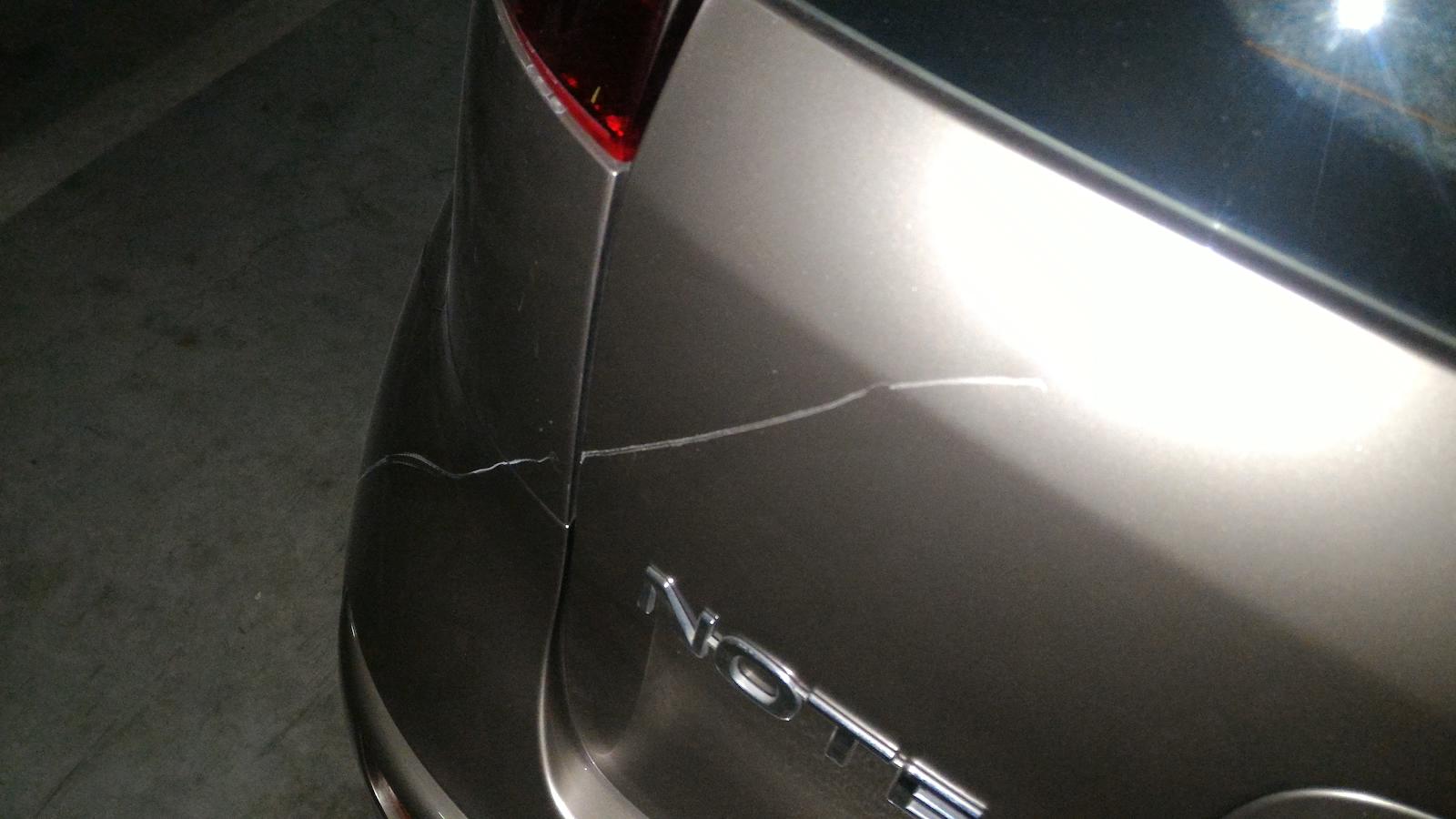

בסיבוב השגרתי שלי מסביב לפג'ו הכסופה החדשה שלי גיליתי שיש לי שריטה שחורה באורך של כסנטימטר בפגוש האחורי. כנראה מאבן שקפצה מהכביש.
לאחר שניסיתי לשכנע את עצמי שזה שטויות וקטנות במשך כמה ימים נשברתי והזמנתי בקבוקון צבע בהתאם לקוד צבע של הרכב ובקבוקון לקה שקופה.
אשמח לשמוע את חוות דעתכם, האם לעבור עם IPA, לשים ויש קטן של צבע ועליו ויש של לאקה כדי שהשריטה תהיה בצבע הרכב ולא שחורה זה רעיון טוב? אני לא מתכוון לשייף שום דבר ולא לצבוע איזור מלא יותר, רק רוצה שהסנטימטר השחור הזה לא יבלוט לעין הרגישה שלי.
[ATTACH=CONFIG]492260[/ATTACH]

אוקי, עם איזה איזה נייר אני משייף? האם אין חשש שהשיוף יפגע במסביב למכה? לשריטה הזאת יש עומק מסויים היא לא שטחית לגמרי מה מומלץ במצב כזה? כמה שכבות צבע? באיזה שלב לשים לאקה? אחרי כל השיופים והשכבות צבע?
קח בחשבון שכל "קיצור דרך" שתנסה לעשות ישפיע על התוצאה הסופית.
בשביל לעשות זאת בדרך הארוכה והטובה צריך להיערך מראש, לארגן חומרים וציוד, או שתיקח את זה לדיטיילר שיעשה לך את זה ברמה זו או אחרת.
הדרך השטחית ביותר --
שריטה עם עומק ממלא בעדינות רבה עם הקצה של המכחול, בעזרת הצבע שיש לך. לכה אפשר לשים רק בסוף אחרי שהשריטה מלאה. אתה חייב שתהיה לידך מטלית לחה עם חומר ניקוי, כדי ליישר את הצבע. מטלית עם מים לא מספיק טובה, אתה צריך חומר חזק יותר, לא כמו טינר וטרפנטין למרות שגם הם בשימוש זהיר לא כאלו מסוכנים, אלא חומר כמו APC או דגריזר לרכבים.
ככה אני מילאתי שריטה עמוקה אצלי. ממלא קצת, אם יש בליטות צבע מנגב עם מטלית. מחכה רבע שעה לייבוש מינימלי ואז שכבה נוספת . יהיה לך קשה מאד למנוע את הבליטות של הצבע. יש מלא מדריכים ביוטיוב שמראים איך לעשות זאת כמו שצריך.
הנייר ישייף את הצבע מסביב אבל אתה גם ככה עושה פוליש על כל האזור מסביב בסוף. לא חושב שהשריטה שלך עמוקה מספיק בשביל כמה שכבות צבע, אולי אחת תספיק, עד שהחור מלא, אתה תראה כבר. חשוב שתהיה מטלית שלא משאירה סיבים לידך עם חומר ניקוי, IPA גם מספיק טוב. העיקר שיהיה חומר חזק יותר מסתם מים שמסוגל לטפל בטפטופים ובליטות של צבע , שהרי צבע מתייבש מהר וצריך לנקות אותו במיידי.

אני מנקה את האיזור עם IPA, שם נייר דבק מסביב למכה, עושה צביע עם הקצה של המכחול של הצבע, מנגב עם מטלית כדי ליישר את הצבע, עושה את זה שוב במידת הצורך אחרי ייבוש. אחרי זה אני שם שכבת לאקה ואז פוליש ווקס לאיזור. לעבור על הצבע ממש פיזית עם המטלית הלא משאירה סיבים? כדי שהוא יהיה יותר חלק? האם חובה יהיה לעשות פוליש בסוף העבודה למרות שמדובר רק סריטה שהיא סנטימטר בלבד? אם כן איזה חומרי פוליש אני צריך? לעולם לא עשיתי פוליש רק ווקס.
בכל מקרה זה לא נשמע מסובך מידי ואני לא מצפה לתוצאה ששוות ערך לכאילו לא הייתה מכה אף פעם העיקר שיהיה פחות בולט לעין.
אני מתכוון ליישר בליטות צבע ישנות אצלי, אערבב פוליש 80 אחוז עם 20 אחוז טינר, ממש מעט אבל. מספיג סמרטוט בזה וכורך מסביב לכרטיס אשראי, וככה מיישר את הבליטה שנוצרה והתייבשה כבר.
יש חומר מיוחד של LANGKA לטיפול בבליטות צבע (BLOBS) אבל עולה יקר סתם וגם לא נשלח לישראל. אז רקחתי נוסחה משלי.
אפשר להשתמש בטינר/טרפנטין/אצטון, אבל הם חומרים מעט מסוכנים למדי לצבע, צריך לפעול בזהירות, לא לתת להם לשהות על הצבע, ישר לנגב אותם בסמרטוט עם הרבה מים. עדיף קודם לנסות APC או דגריזר כמו של כימיקל גייז שמוכרים באוטוסטור. גם IPA סבבה.
