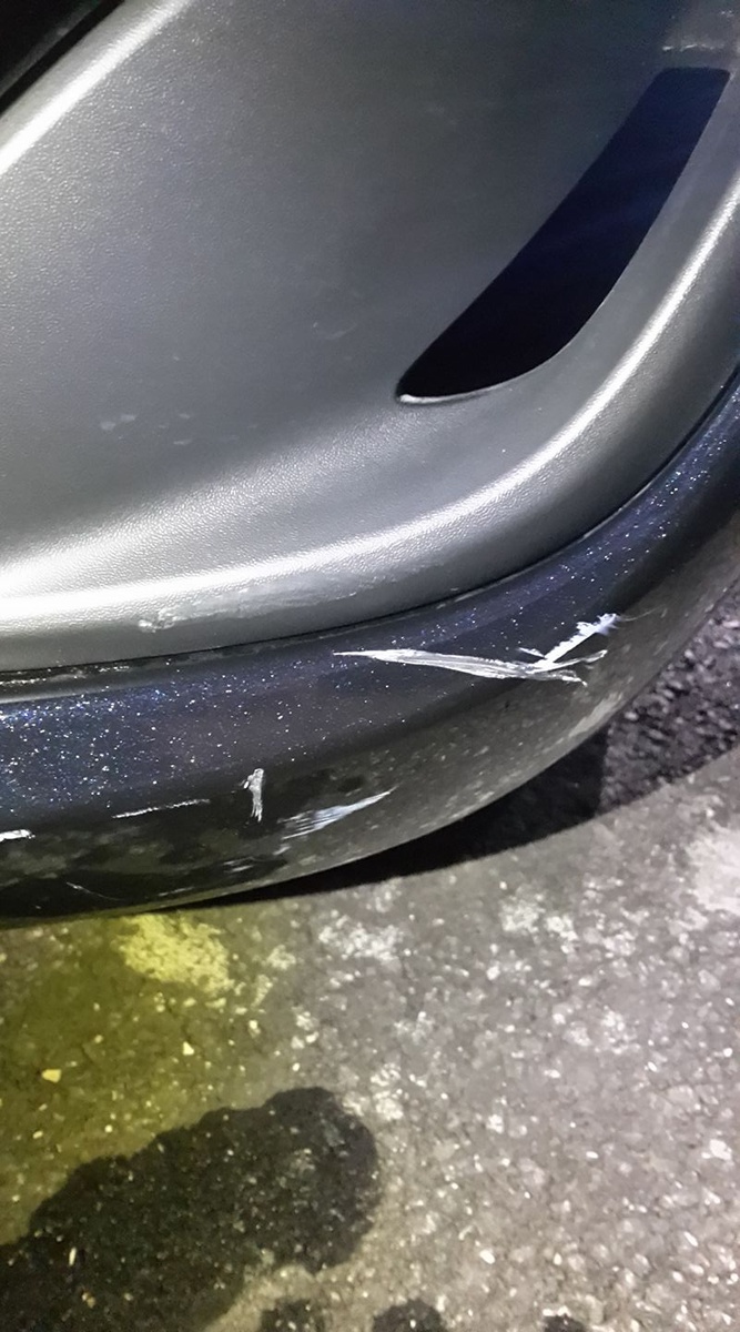

כנראה שרכב אחר התחכך ברכב (בחלק התחתון של הרכב, מתחת לפלסטיק שבמקום פנס ערפל), אין מבועס ממני עכשיו. ממש דכאון אמיתי. מה עושים עם שריטה כזו עמוקה? את הסקאפ מרקס (הצבע הלבן) לא הצלחתי להסיר עם מג'יק אירייזר ולא עם חומר אחר. אבל בכל מקרה השריטה העמוקה שמה, פשוט ממש דכאון רציני, בדיוק שטפתי את הרכב גם. שאלת תם -לא מפעילים ביטוח מקיף על כזהדבר נכון?
ניסית עם פוליש?
אם השריטה עמוקה יכול להיות שאין לך צבע שם,ולכן אם זה מקום נמוך ולא בולט אם עם מכחול לתקן (לקנות צבע לפי קוד).
על כזה דבר לא מפעילים ביטוח.
לא מפעילים ביטוח מקיף על כזה דבר נכון?
אפשר להפעיל ביטוח מקיף אבל (1) רוב הסיכויים שההשתתפות העצמית שלך עולה על עלות התיקון ו-(2) תביעת הביטוח המקיף תפגע בהנחת העדר תביעות שיש לך עכשיו ותייקר את הפוליסה בעתיד. לכן מבחינה כלכלית זה לא משתלם.
קבל הצעת מחיר מפחח ומשם תתקדם.

עדיין לא ניסיתי כלום. היית הולך לפחח על כזה דבר, למומחי דיטייל, או עושה את כל השלבים שת תיקון עצמי?
העתקתי מאיזה מקום באינטרנט את כל השלבים:
1. שטיפה טובה של המקום.
2. שיוף עם נייר 2500 - הורדת הגסות של השריטה .
3. פוליש גס להעלמת סימני שיוף.
4. עברתי על האזור עם IPA.
5. שכבה עדינה של פריימר.
6. התחלתי למלא את השריטה עם לכה (X3 ׂ) , עד שתגלוש מעל השריטה .
7. ייבוש הלכה - 24 שעות מספיק.
8. ליטוש עדין עם 2500 רק לשם החלקה עדינה.
9.פוליש גס ULTIMATE COMPOUND- הסרת סימני שיוף.
10 .פוליש עדין ULTIMATE POLISH - להחזרת הברק לצבע.
השריטה כפי שציינתי מתחת לפנס הערפל. ממש דכאון אמיתי הדבר הזה.
על איזה בעל מקצוע ממליץ או שהיית עושה כזה דבר לבד? אין לי נסיון עם פוליש וכו'. גם צריך לקנות כמה כלים.
