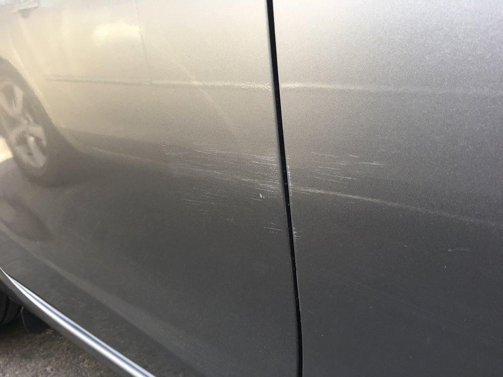

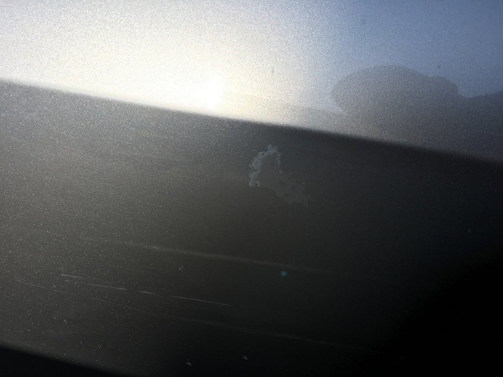

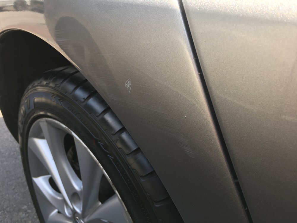

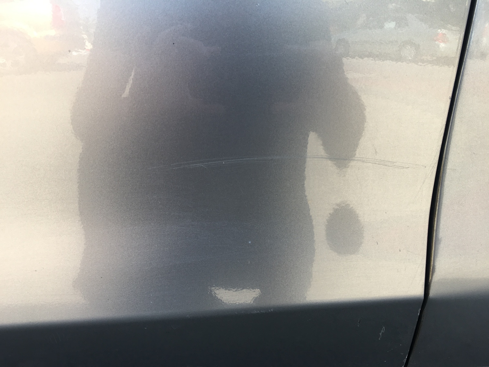

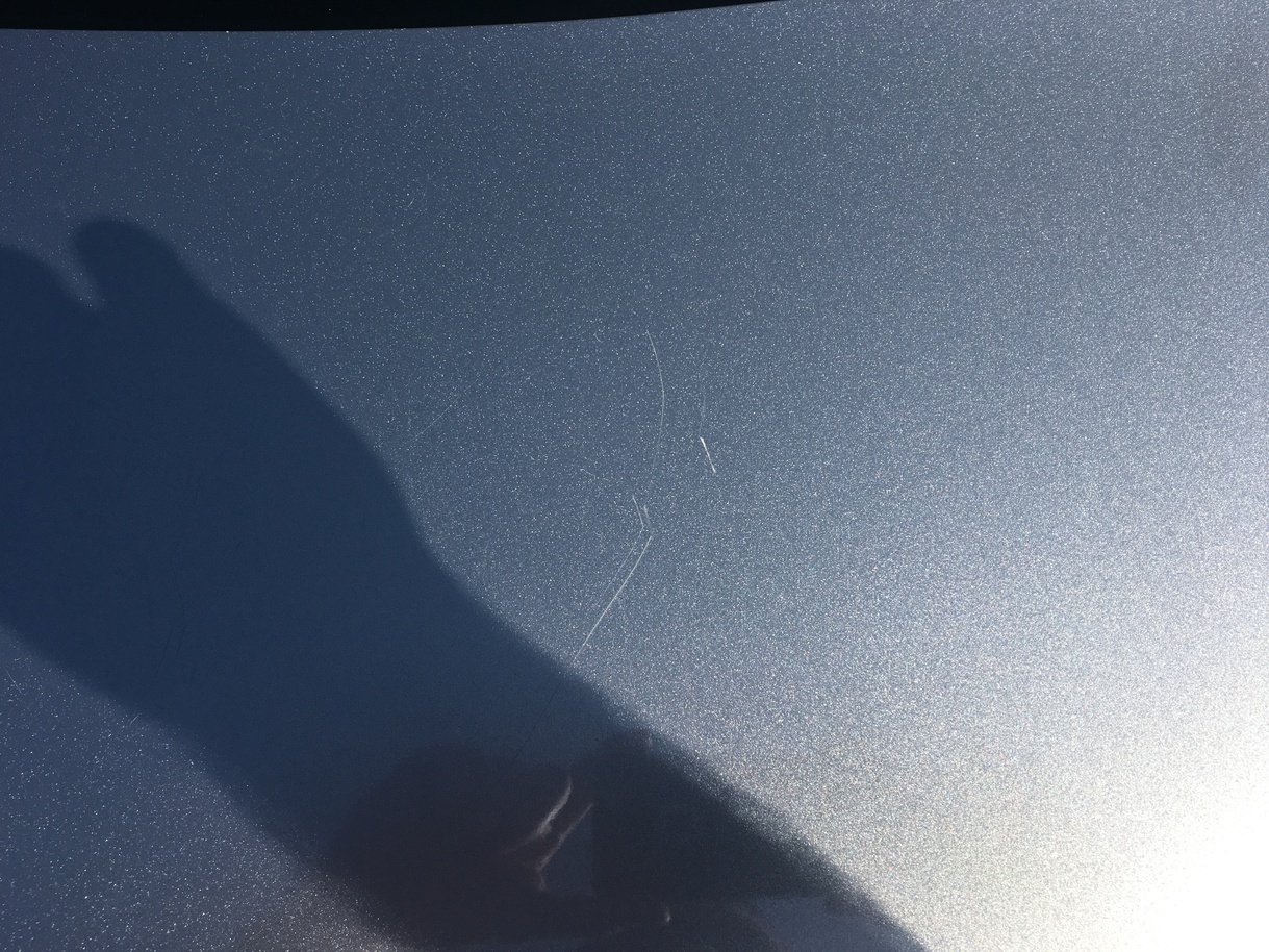

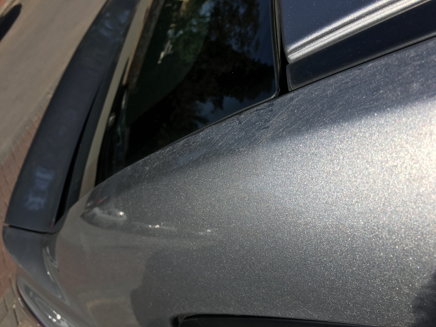

שלום לכולם,
קניתי מאזדה 3 ספיריט בצבע כסוף מטאלי ויש מספר פגמים בצבע שארצה לתקן.
הבעיה הקריטית ביותר היא ירידת לכה וקילוף צבע בדלת.
בנוסף קיימים מספר שפשופים ושריטות לא עמוקות (ציפורן לא נתקעת) שאני חושב שירדו בפוליש אך אשמח לדעתכם.
אשמח לקבל המלצה לבעל מקצוע שעושה פוליש ווקס טוב מספיק כך שיעלים את השריטות אך גם שיודע לבצע תיקוני טאצ' אפ.
תודה רבה,
אלכס.
