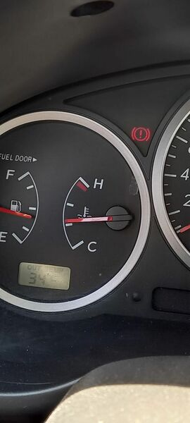

זה לא תקין, בוודאות. מד החום שלי היה כל השנים כמו בתמונה הזאת, ולא זז לא למעלה ולא למטה גם אם האוטו היה במצב של מאמץ. -
אהלן. קניתי את הרכב אי שם ב2017, כבר אחרי הקניה עשיתי ישור קו בכל הנוגע למערכת הקירור - החלפתי רדיאטור, תרמוסטט, צינורות, משאבת מים וכו'. הרכב נסע 4 וחצי שנים, כאשר מד החום יושב ממש על הקו התחתון מלמטה - לא זז מילימטר אף פעם. לפי דעתי גם זאת אחת האימפרזות הכי "קרות" בארץ, רכב שפשוט לא מתחמם. לפני שנה בטעות עשו לי ניקוי בית מצערת, וכנראה באחד הצינורות שמובילים לרדיאטור, הרכיבו אותו בלי לנקז את האוויר שנוצר, וכך גם התחמם לי המנוע. הלכתי למורשה סובארו וניקזו לי את האוויר. נסעתי ככה שנה, ועכשיו פתאום שמתי לב שבשבועות האחרונים, מד החום נמצא מעל איפה שהוא היה במשך כל השנים האלה, זה עדיין לא מגיע לחצי, אבל בכל זאת. בעליות כבדות, במיוחד כאלה שנמשכות כמה קילומטרים, מד החום יכול להגיע גם לאמצע, לא תקין. אצלי גם אם הייתי נוסע על 6 אלף סל"ד במשך זמן ממושך המד לא היה זז אפילו. לצערי אין לי שקע דיאגנוסטיקה לוודא שהמד לא מזייף. אבל קשה לי להאמין, כי הוא זז צפונה כשאני מאמץ את הרכב, אז נראה לי שהוא תקין. רדיאטור מלא במים ירוקים (יש איבוד מים ממש ממש ממש קטן - אפילו זניח), מיכל עיבוי נמצא בדיוק איפה שצריך. אני חושב במאוורר שלא נכנס לפעולה, או רדיאטור עייף. מה לדעתכם?
