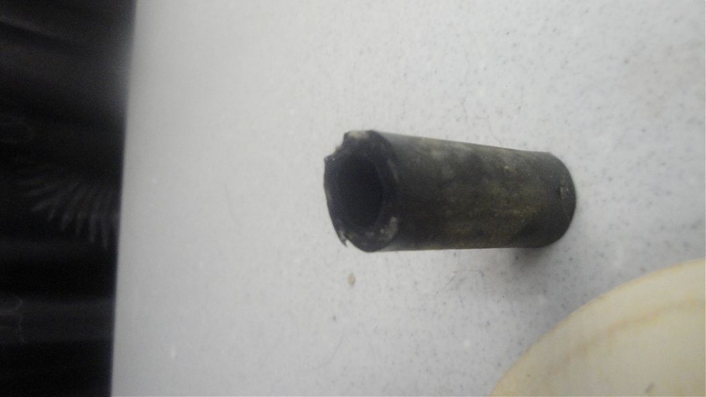

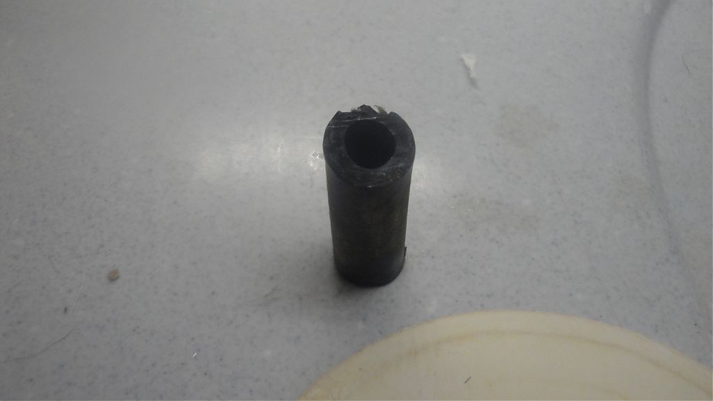

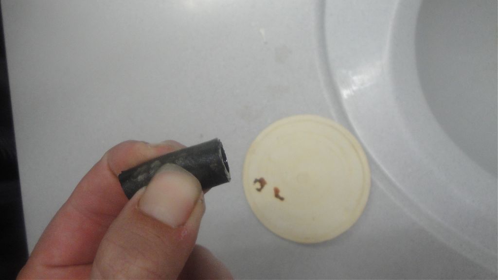

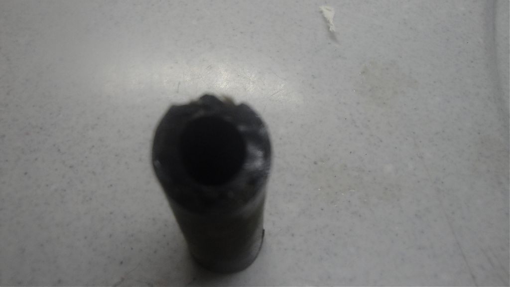

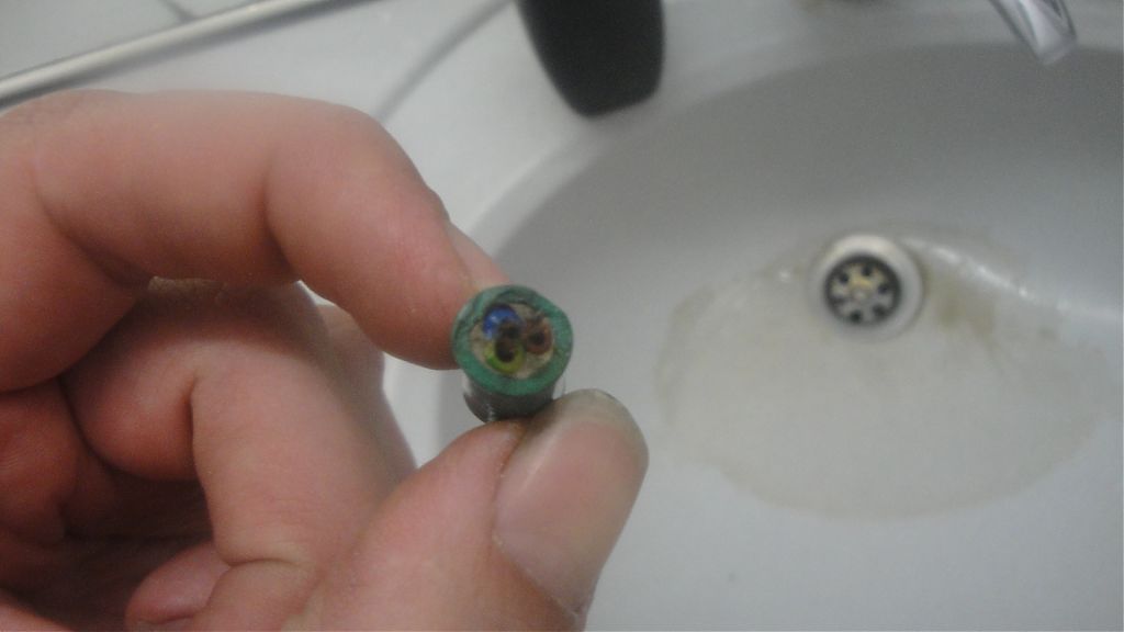

וגם את הגומי.

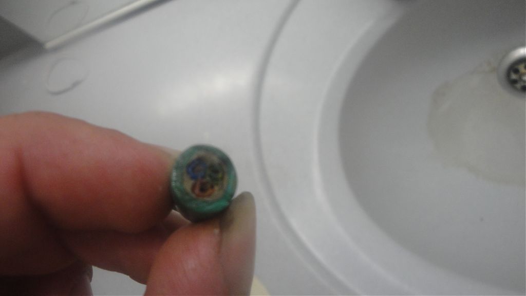

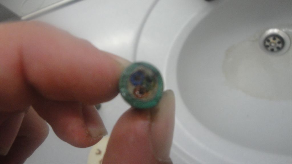

תגידו אתם, אם אתם חושבים שנאכל, הנכסתי גם על הדרך כבל חשמל 3X1.5 NYY, מה שכן, הצינור גומי יצא נקי מאוד מאוד!
אני ממשיך למהול,כרגע על 3% גג.
