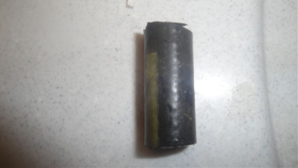

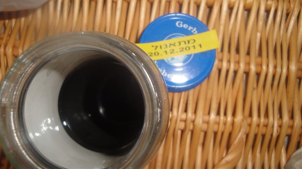

eladns1,

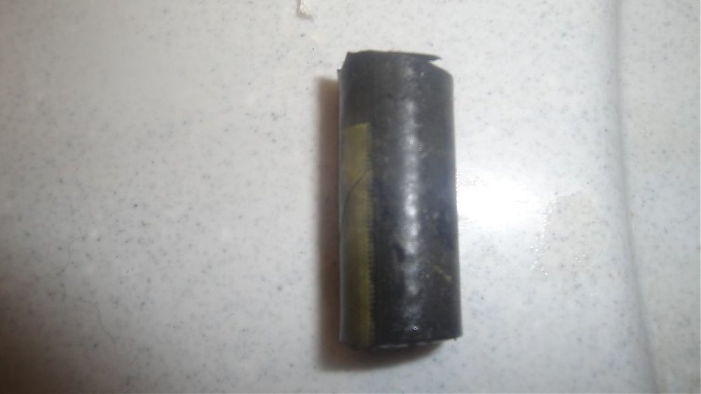

מה עם חתיכת הגומי שהכנסת למתנול? אתה יכול להוציא אותו ולראות אם הוא נאכל?
הוא לא נאכל.

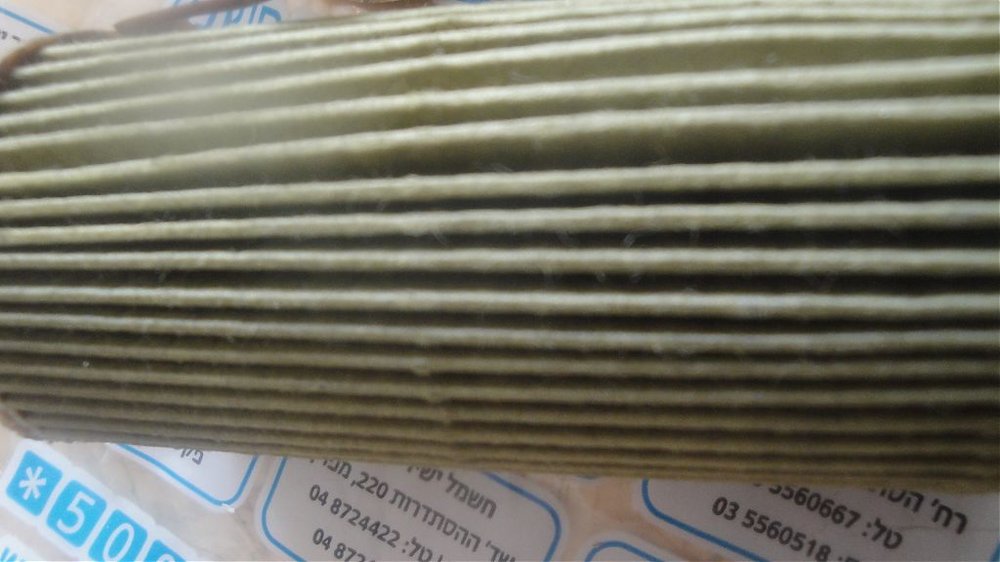

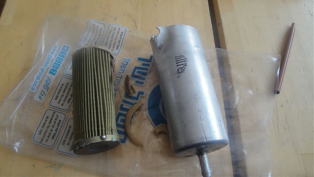

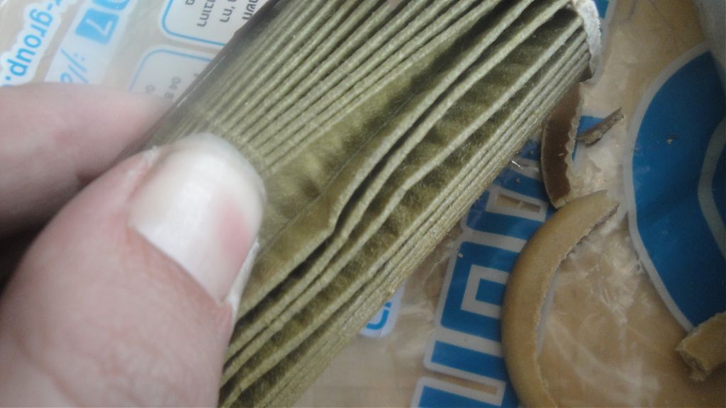

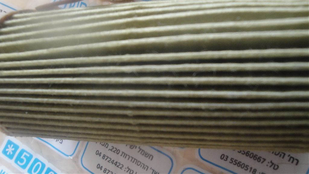

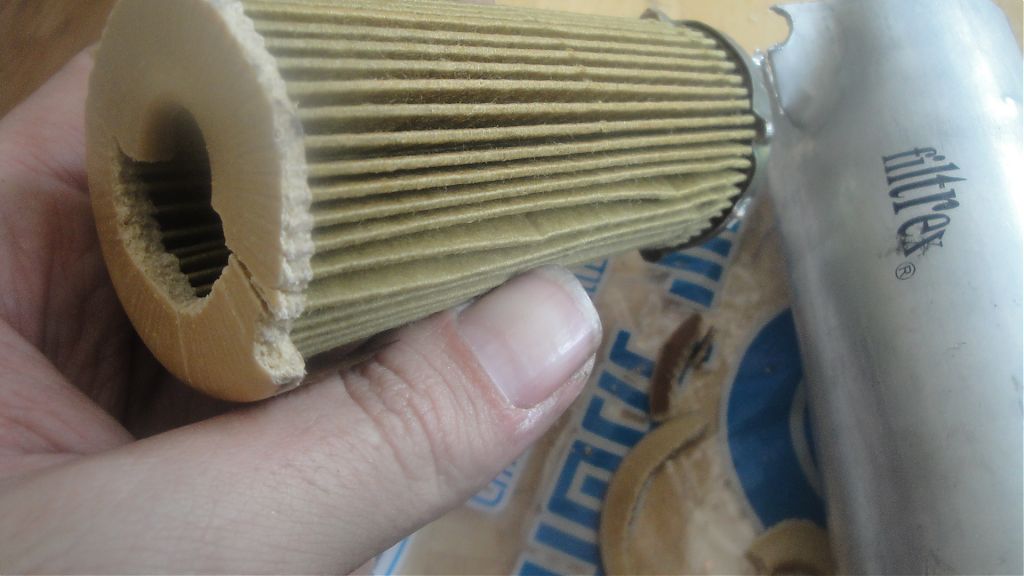

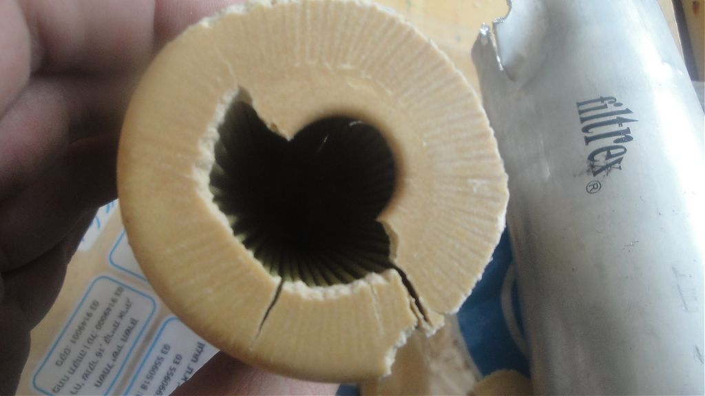

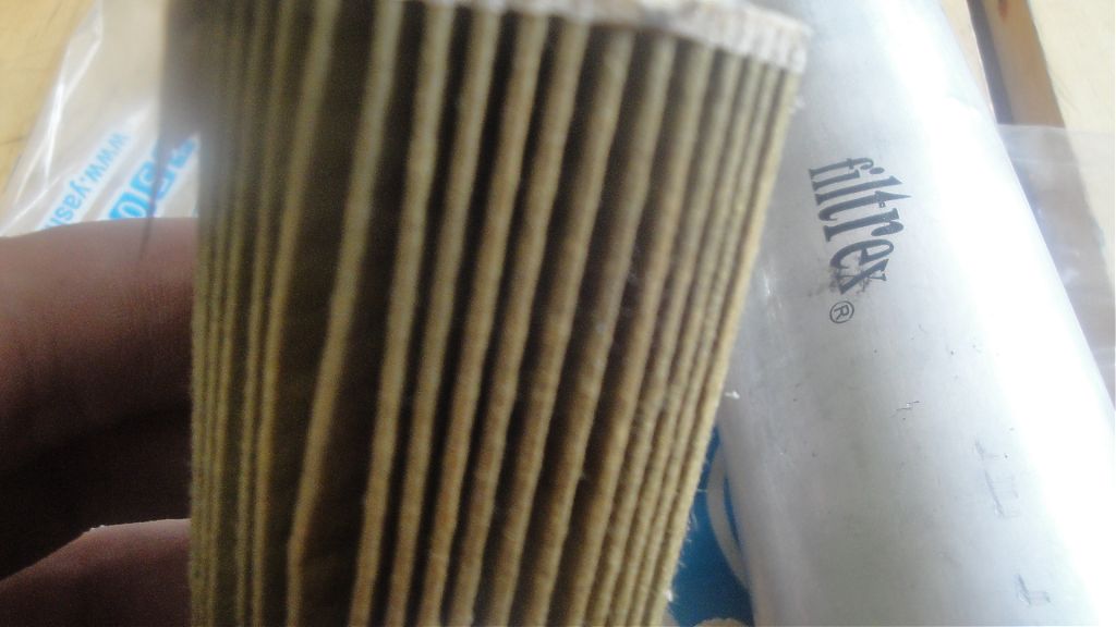

אני לא יודע אם הפילטר דלק נסתם.
אני יודע שהרכב נתקע לפני חודש שהיה נראה כאילו סתימת דלק רצינית, פילטר דלק הוחלף לחדש מקורי ולא תחליפי סיני כמו שהחלפתי לפני 3 שנים+, בסופו של דבר מדובר אצלי במשאבת דלק שהחזירה את נשמתה לבורא {20 שנה ו32 אלף ליטר בקירוב סיפקה}
http://www.carsforum.co.il/vb/showthread.php?t=426501
צילמתי את הפילטר
