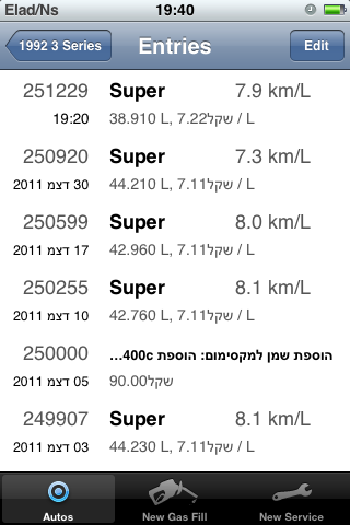

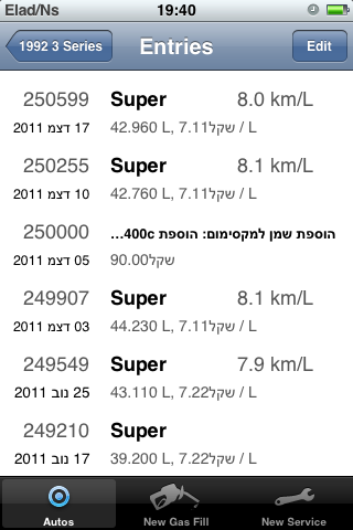

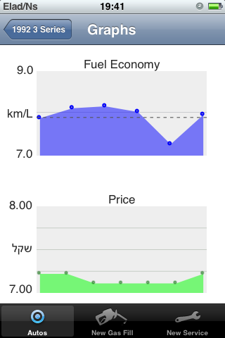

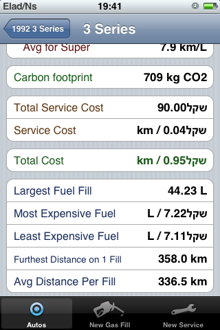

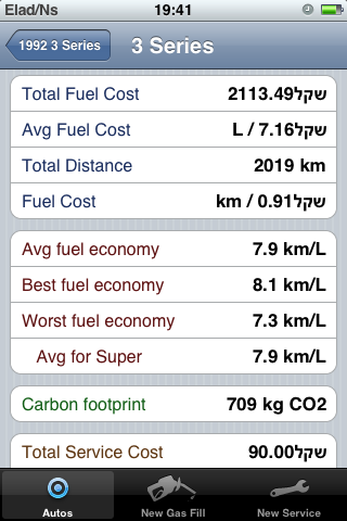

לאחר חודשיים עבודה עם הרכב וכ2000 ק"מ,
הנה ה2 סנט שלי:
לא הורגש שום שיפור מבחינת כוח.
הרכב לא הפך להיות M3
מבחינת צריכ{ח}ת הדלק,
עם שימוש של מתאנול בריכוז של 2% הרכב עשה 8 ק"מ לליטר בתוך העיר בלבד- לא נבדק מחוץ לעיר כי לא נסעתי מחוץ לעיר.
בריכוז של פחות-עשה כהרגלו 7.8 ק"מ לכל ליטר של דלק.
במטרה להגיע לתוצאות מדוייקות של הניסוי הקטן, כל התדלוקים בוצעו תמיד במוצאי שבת,שקר,ושהאוטו נח לו בשבת {שלא תגידו שהיה אוויר במערכת ושאר חמוצים}
לרכב יש קיבולת של 60 ליטר דלק,התחלתי בריכוז של 0.6 אחוז ועליתי לרמה של 2%
לא הורגשה סתימת דלק, הפילטר דלק הוחלף לפניי שנתיים.
כמו כן, הלכתי למוסך UMI,שאני עובד לידו ולקחתי 5 ס"מ של צינור דלק, שמתי אותו במיכל קטן של גרבר עם מתנול נקי עליו,נפתח אותו עוד 5 חודשים ונראה אם קרה משהו בכלל לצינור דלק {נאכל,התייבש,התפרק וכו' וכו'}
האם אמשיך להשתמש במתנול?
לא יודע.
אם אדון שזיף יביא ב100 שקל 18 ליטר של מתנול, לא מפריע לי להשתמש בו,כדברי המחנכת שהייתה לי לפני 10 שנים כאשר דיברה על הקמעות של הרבנים:אם לא עוזר,בטח שלא מזיק.
אז אם אפשר לתדלק 58 ליטר ב7.20 שקל ועוד 2 ליטר מתנול שכל ליטר עולה 5וחצי שקל.
