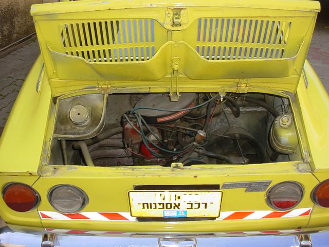

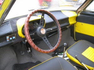

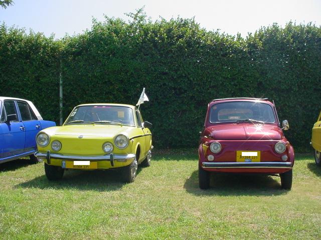

הציג כאן דעה שונה
ברשותי הייתה פיאט ספיידר שנת 1967 ,מהדגמים הראשונים.
נפח מנוע - 903 סמ"ק.
רכב מאד מהנה, מתאים לנסיעות של בוקר או אחה"צ המאוחר, כשקריר. עימו אפשר לנסוע לכל מקום אלה שלא תוכל לעמוד בקצב שבו נוסעים רוב הרכבים שברשות החברים.
הגג יורד ונכנס לתוך תא משלו והרכב נראה שיגעון.
המנוע האחורי דורש תשומת לב וחובה לשים לב שכניסת האויר לרדיאטור תהיה אך ורק מכיוון הנסיעה, זאת אומרת ,כל שאר תחתית הרכב, באזור המנוע, צריכה חהיות מחופה ע"מ לגרום שהאויר לרדיאטור יגיע רק מקדימה.
רכב פשוט לאחזקה, סיבוב המנוע הוא הפוך ממנועים רגילים.
ראש מנוע ניתן לקחת מפיאט אונו 45.
כמובן שנדרשת סבלנות בעת שיקום רכב כזה, אבל בסופו של דבר יוצא כלי יפה.
פיאט 124 ספיידר - זו מכונית מקלאס אחר, יותר רצינית יותר חזקה עם אותו אפקט של מכונית פתוחה.
ההחלטה בידך לבחור
בהצלחה.
