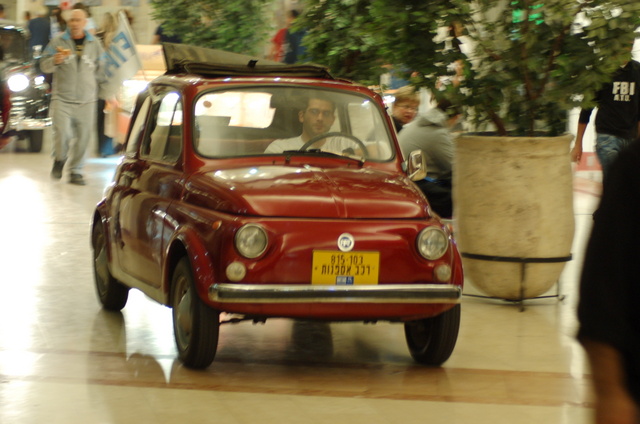

הפחית גרמה לסרקולציה של אויר . אותה הבעיה היתה לי בפיאט 500
ב-500 המנוע עטוף במעטה פח, כניסת אויר מהמפוח בצד אחד, ויציאת אויר בצד השני - דרך צלעות הקירור של המנוע.
דוקא ה-500 לא נוטה להתחממות כלל כשהמעטפת שלמה, כמו גם הכנפיים של המפוח (אלומינים במקור, פלסטיק מאוחר יותר).
