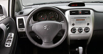

שלום לכם,ברכב שלי(מסוג סוזוקי ליאנה) מותקן מערכת סטריאו מובנת,לאחרונה התחילה תופעה שהמערכת מפסיקה לקרוא את הדיסקים,בין אם טיפה שרוטים ובין אם הם חדשים ממש.
זה מתאפיין ברעשים מוזרים שבוקעים מתוך המערכת ולאחר מס' רב של שניות של המתנה מתקבל קוד שגיאה במערכת סטיראו והמערכת פשוט מוציאה את הדיסק . חשוב לציין לפעמים המערכת קורא את הדיסק אך בתקיעות ובקפיצות,משום מה לאחר שזה סוף סוף קורא את הדיסק כאשר מוציאים את הדיסק ,הדיסק רותח!.
אשמח לדעת כיצד ניתן לפתור את הבעיה המוזרה הזאת,או לפחות איך ניתן למזער את התופעה של התקיעות .
חשוב לציין שהבעיה היא רק בקופאקט דיסק,הרדיו עובד מצויין בכל התחנות והתדרים.

לסיכום הגעתי למסקנה שכנראה והעינית הגיעה לסוף חייה ולא מצליחה לדלג על שריטות מינוריות שעל הדיסק.
לפי דעתי עניין של זמן שהיא תפסיק בכלל לקרוא דיסקים.
