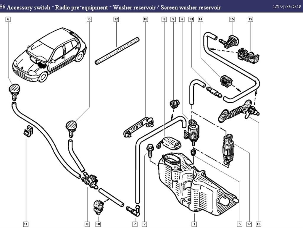

גם עם הסרטוט אין לי כל כך מושג מאיפה לגשת לשאבה , מלמעלה ולפרק את הווישרים או מלמטה ?
מה הבעיה,גם אצלי שניהם לא עבדו.תעקוב ותיראה איפו הבעיה,תחילה נתק צינור מהמנוע תפעיל ותודה שיוצאים מים,אחרי יש איזה שסטום כיון אחד שהמים לא יחזרו למיכל,אז נתק ותיראה שלא סתום,אחרי זה נתק מהשפירצר עצמו ותיראה שמגיעים מים ,ואים סתום קח חוט פלדה דק אולי תישר איזה קפיץ ובעזרתו פתח את הסטימה.
חוץ מלפרק , שימוש בחומר מסיר אבנית יעזור?
אם אין מושג ורצון אז רצוי ללכת למוסך. אל תשים מסיר אבנית בפתח מילוי של המים בוישרים ותקווה שככה זה יעבור.
