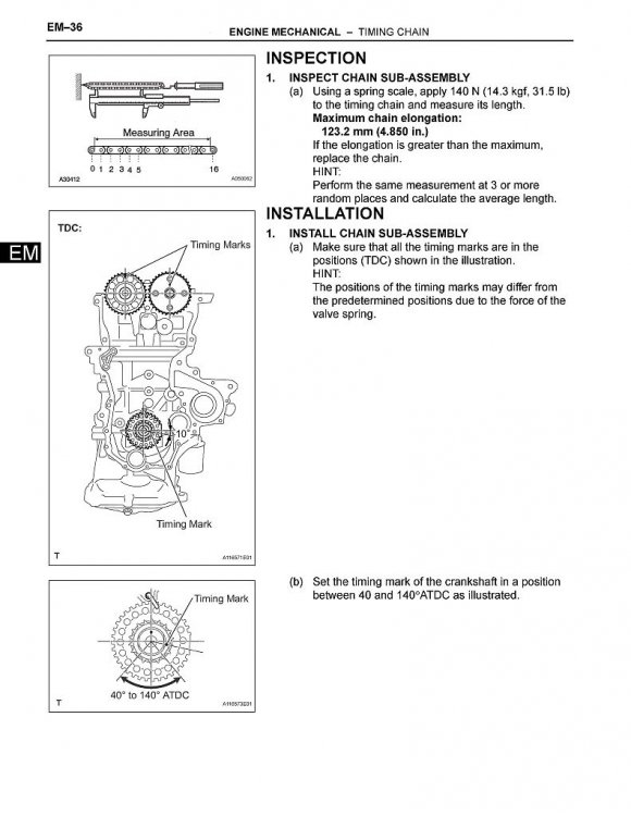

קח דוגמא כיצד בודקים שרשרת טיימניג (תהנה)

זה מאוד תלוי בתיכנון המנוע ודיוק התיזמון הנדרש של השסתומים וההספק המועבר.
לדוגמא במנועים של סידרה 3 של BMW שעזרתי לחבר לשפץ את המנוע (כן בני.ל) המנוע מורכב משתי שרשראות להנעת הקאמפשאפט, שרשרת ראשית שמונעת על-ידי הקראנק ומניעה את גלגל השיניים של הקאמשאפט של שסתומי הפליטה.
השרשרת השניה מניעה את הקאמשאפט של שסתומי הפליטה, שתי השרשראות נמתחות על-ידי מותחן הידראולי.
גם המנוע 1.6L של גולף דור 5 נעזר בשרשרת טיימניג וגם טויוטה יאריס.

אכן אורך החיים של שרשרת טיימניג הוא ארוך לפני שהשרשרת מתחילה להרעיש כתוצאה מבלאי של השרשרת או המותחן.
יש יצרנים שממליצים לבדוק את השרשרת לאחר כ-240K.
איזה כייף לי :)
אין קשר לדיוק או להספקים מועברים, זה הכל שיקולי עלות של היצרן. מנוע עם שרשרת יותר יקר ליצור, אך יותר זול לאחזקה ללקוח, מאידך רצועה נקרעת טרם זמנה גורמת נזק רב, שגם עולה ליצרן בתקופת האחריות.
עם המעבר לשרשראות שקטות, מותחנים בעלי בוכנות שיכוך ומאסות כפולות להשקטת רעשים, שהיוו נקודה שלילית לשימוש בשרשרת, התחילו יצרני הרכב לעבור לשרשרת יותר ויותר.
