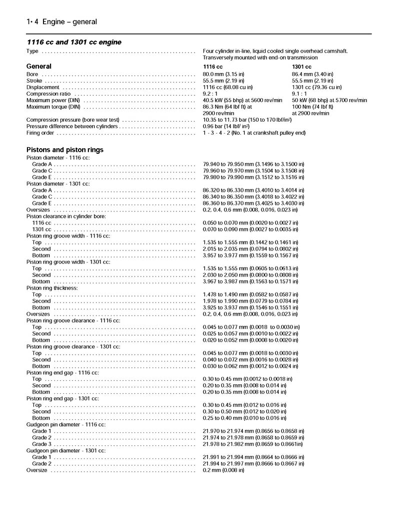

מנוע: פיאט אונו 89 1300.
עם איזה מכשיר מדידיה אני יכול לבדוק את קוטר הצלינדרים? (קאליבר דיגיטלי?)
איך לבדוק עם הרינגים תקינים מדידת רווחים עם פילרגייג?
מדידות קראנקשאפט עם מיקרומטר?
מאיפה אני יכול להשיג את נתוני היצרן לגבי המנוע הזה?
תודה. דודי.
