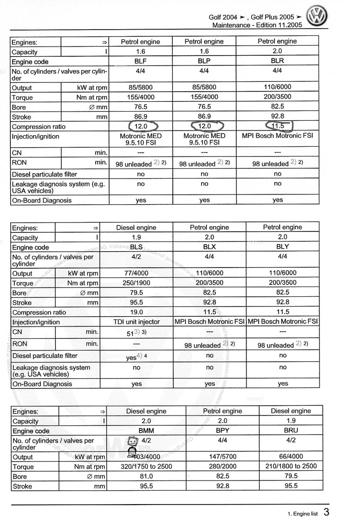

היי,
הערה/הארה שלך לא ברורה.
בכול מקרה ראה קובץ מצורף קוטר הקדח והמהלך שונה במספר מנועי VW.

שלום,
יחס הדחיסה ברכבים רבים בעיקר במנועי בנזין הוא 1:12.
מרק, 1:12 הוא יחס דחיסה גבוה למנוע בנזין ברכב כביש סדרתי, אני מציע לבדוק את המקורות שלך, אין הרבה מכוניות כביש סדרתיות שמגיעות מהמפעל עם יחס דחיסה כ"כ גבוה.. הרוב מסתובבות באיזור שבין 1:10-1:10.5.
מוטי

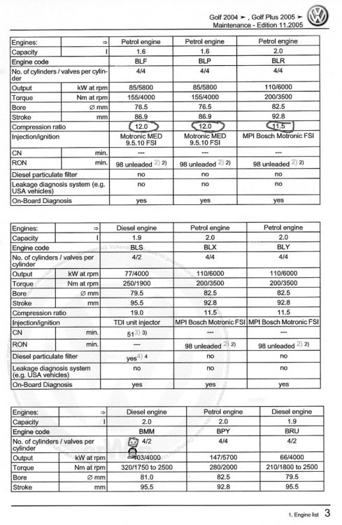

המידע מתייחס לרכבי גולף מהדור האחרון, אכן כן המומוצע הוא 11 לגבי מנועי FSI הוא 12.
ראה מידע מצורף.

מרק ידידי שלום רב!
מוטי אכן צודק, כל הרכבים עד לשנות ה-2000 , לחץ הדחיסה המקובל שלהם נע בין 9.5 - 10.5, הנתונים שהצגת בקישור שנתת במכוניות גולף , הם נדירים, ולא מקובלים בשוק הרכב הפרטי, הנמכר
לציבור הרחב, לדעתי רכב כזה, נזקק לאוקטן דלק גבוה מאוד, אינני מודע לטכנולגייה של רכבים כאלה, שאמורים להיות מותאמים מבחינת חיישנים, לאוקטן הדלק הגבוה ביות שנפוץ בישראל 98/99 .
*** ולשואל שהתייחס לנתוני הדחיסה, כיחס תערובת דלק, אין קשר בין הדברים!
בברכה
צביקה
