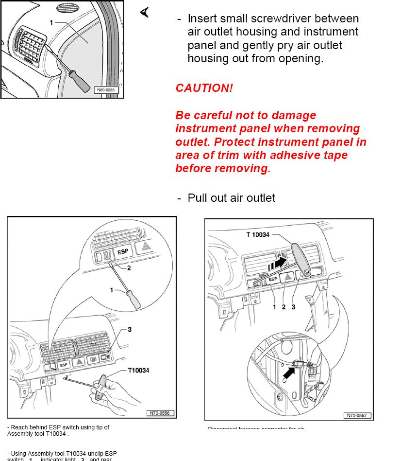

שלום לכולם אני רוצה ליצבוע את חלקי הרכב הפנמיים רק ניתקלתי בכמה חלקים בעיתיים
שאני לא מצליח לפרק אותם,
אז מי שיכול לעזור בבקשה
קישור לתמונה של החלקים הבעייתיים

בוקר,
פירוק החלקים צריך להתבצע במשנה זהירות.
1.צפה את קצה המברג בסלוטייפ על-מנת לא להשאיר סימנים על חלקי הפלסטיק.
2.פירוק הכפתורים של מפשיר אדים,ESP,איתותי אזהרה עלייך להעזר בכלי מיוחד כפי שמופיע בשרטוט.
אבל תוכל לפרק את הכפתורים הריקים בעזרת מברג שתשחיל מצדדי הכפתור.לאחר מכן תוכל להכניס אצבע ולדחוף את הכפתורים הקשיים לפירוק.(כמובן תצטרך להעזר מברג מקדימה).
3.פירוק כיסוי של פתחי האיוורור נעשה על-ידי מברג שתכניס מצדדי הכיסוי.
שים לב !! על הציר של פתחי האיוורור יש דיסקה וגם דיסקה מגומי שים לב שלא יפלו לך לתוך תעלות המיזוג.

איפה שפתח של המזגן והכפתורים באמצע אני לא מעוניין לפרק את הכפתורים אלה רק את המסגרת זה אומר שאני צריך לפרק את הכפתורים גם?
