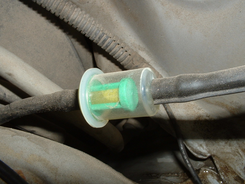

ואם אפשר להוסיף פתרון פשוט מאוד וגאוני
אתה מכיר את הפילטר דלק השקוף הזה שיש לסובארו ישנות כאלה? זה שמתלבש עליו צינור משני הצדדים?
קח כזה חתוך את צינור המים לוישרים באיזושהי נקודה, הרכב אותו, והוא יסנן לך את המים וברגע שהוא יסתם, פשוט פרק אותו, הרכב אותו הפוך על הצינור שבא מהמיכל, והפעל את הוישרים, לחץ המים ינקה אותו ואז הרכב אותו מחדש כרגיל והכל יהיה כמו חדש! אני עשיתי את זה לכל המכוניות שלי, וזה פשוט גאוני.

תשמע - אם זה אכן עובד (לא רואה סיבה שלא) זה רעיון מצויין.
תוכל לצרף תמונה של איך פילטר כזה נראה ואולי יצרן ומס' יצרן?

בשביל מה לקחת מסנן דלק של סובארו ולהסב אותו ?
קיים מסנן יעודי למתיזי מים, לא שמעת על זה ?! :shock:
זה נראה בדיוק כמו זה, גודל כ 2-3 ס"מ והוא יעודי למים (זה הספציפי בתמונה הוא יעודי לדלק - התמונה להמחשה...)
