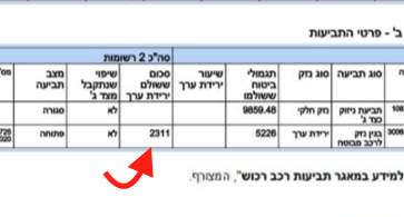

היי הסתכלתי על דוח סליקה של רכב בו מצויינת ירידת ערך בסכום ולא באחוזים (תמונה עם החץ). מה זה אומר?

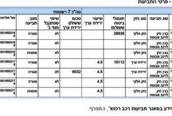

אני מוסיף עוד תמונה לרכב אחר שראיתי וברחתי עם ירידת ערך באחוזים, כמו שאני רגיל לראות בדוחות סליקה. אני מוסיף את התמונה רק לצורך השוואה.

התביעה עדיין לא סגורה.
כמו בכל מקרה אחר - אליך לראות דו״ח שמאי ולהבין מה הנזק.
באיזה רכב (דגם ושנה) מדובר? אם מדובר ברכב שערכו גבוה גם הפחתה באחוזים נמוכים תתבטא בסכום יחסית גדול.

תודה, זה מאזדה cx5 2019, התביעה מ04.2021 והדו״ח סליקה משנה שעברה... הגיוני שעדיין התביעה פתוחה?
בנוסף 2311₪ זה סכום זעום לעומת מאזדה cx5 בת שנתיים (בזמנו). האם אני יכול לגזור מזה את האחוזים לפי המחירון המשוער דאז? או שזה יכול להשתנות?
שוב - צריך לראות את דו״ח השמאי, שכולל גם חישוב משוקלל של ערך הרכב ערב התאונה.
לפני 5 שעות, David32 כתב:
כל החלק הזה של ירידת הערך ותגמולי הביטוח בדו"חות בסליקה מאוד לא מסודר ולא ברור בדיוק איך מחשבים אותו.
אני בטוח שנדמה לך שזה קשור לירידת הערך האמיתית, אבל זה ממש לא. מניסיון.
לחברות הביטוח אין כ"כ הסברים לפערים העצומים לפעמים בין המספרים שרשומים בדו"ח הסליקה לעומת דו"חות השמאי והתשלום בפועל.
גם בתביעות סגורות אגב, לפעמים מופיע רק מספר ללא אחוז וכו'.
מה שאתה רואה פה טוב לדבר אחד - לדעת שהייתה תאונה ובתאונה הייתה גם ירידת ערך. למידע נוסף תבקש לראות את דו"ח השמאי כפי שנאמר מעליי.

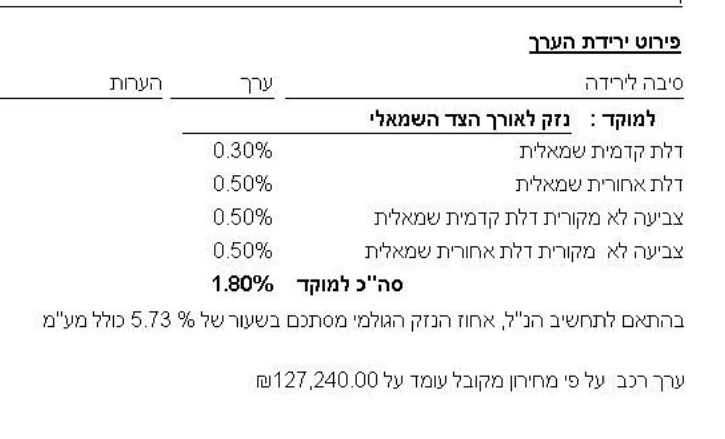

תודה חברים, פניתי למוכר והוא השיג את הדוח שמאי. הייתה תאונת צד. עשו על הרכב עבודת פחחות וכיוון מתלה אחורי, ולבסוף צבעו את 2 הדלתות, הכל מפורט בדוח שמאי. בד״כ תביעות כאלה נסגרות אוטומטית אחרי 3 שנים אז כנראה הייתה בעיה טכנית אבל כעת התביעה סגורה.
