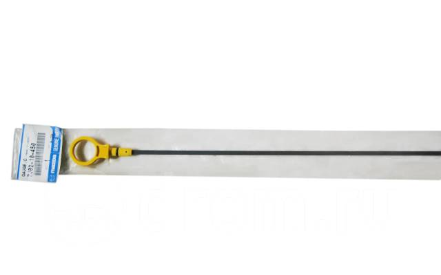

נזילת שמן גיר מאזדה 2 2008 השמן יוצא מהמדיד אחרי נסיעות ארוכות בעיקר חשבתי שיש יותר מידי שמן חיכתי שיתרוקן לא נדלקת שום נורית והמדיד מראה שאין כלום אז מילאתי אם יש למישהו מושג בנושא אשמח לקבל תשובה .תודה

מפלס השמן גיר צריך להיבדק כאשר הרכב נמצא על משטח יחסית מפולס(לא בשיפוע) שטמפ' הגיר כ70מעלות, ידית ההילוכים בP השמן צריך להיות בטווח של HOT בין שני הסימונים.
לפי התיאור שלך במצב תקין לא אמור לקרות מצב שהשמן יצא דרך קנה המדיד אלא אם כן או שהגיר מתחמם יתר על המידה כתוצאה מבעיה, למשל החלקות, התחממות יתר של המנוע או עודף שמן.

ברכבך נשם הגיר הוא קנה המדיד, באמצע שלו יש צינורית גומי שתפקידה להעביר את אדי השמן אל קנה המדיד ומשם החוצה, אמנם כמות האדים נמוכה מאוד עד אפסית, כאשר היא מוגזמת כפי שאתה מתאר זה דורש בדיקה יסודית.
מה מראה לך במדיד? בדיקה בפועל צריכה להיות שהרכב מונע וחם אחרי נסיעה 20 דקות.
ובנוסף במצב קר מה מראה לך במדיד?
