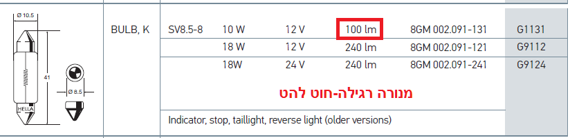

נניח שהמנורה המותקנת בתאורת הסלון ברכב של פותח האשכול היא מסוג "בננה" 12V/10W באורך 41 מילימטר וקוטר חיצוני 10.5 מילימטר כמו בתמונה המצורפת. עוצמת התאורה של מנורה כזו היא כ-100 לומן.
אם תחפש מנורת לד תואמת 100 אחוז מבחינה מכנית ובנוייה עם מעטפת מתאימה של ייצרן בעל מוניטין כמו HELLA/OSRAM/PHILIPS לא תמצא בקלות אם בכלל מנורת לד עם עוצמת תאורה גבוהה יותר מ-100 לומן.
במקרה של מנורות תוצרת HELLA גם לא תמצא נתון של עוצמת התאורה של מנורות לד מסוג Festoon=בננה אלא רק את צריכת ההספק שהוא 1 וואט.
