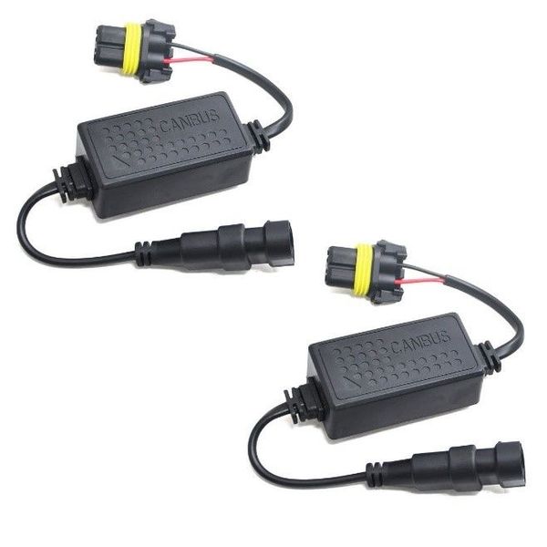

    במידה וברכב שלכם התאורה מחוברת ל-CAN-bus (מחשב הרכב המרכזי) ונשלטת על ידיו, ונורות שרופות מדליקות נורת תקלה, אתם חייבים לרכוש מתאם CAN-bus מתאים (הידוע גם בכינויו Error Free), אחרת תחוו ריצודים והודעות שגיאה כי נורות HID ו-LED דורשות מתח נמוך יותר מנורות הלוגן ולכן גורמות למחשב ברכב "לחשוב" שנשרפה נורה.
    הרכיב החשוב ביותר במערכת נקרא באלאסט (Ballast, מייצב), והוא אחראי על יצוב ואספקת המתח החשמלי לנורות. רכיבים זולים יגרמו לעיתים להפרעות במערכת השמע והשראות שונות ומשונות על מחשב הרכב.
    במידה ומערכת התאורה אינה מחוברת ל-CAN-bus או שברכבכם בכלל אין כזה (קיים ברוב הרכבים מה-20-25 שנה האחרונות), חשוב מאוד לרכוש ערכת ממסרים המתחברים למצבר הרכב ולא להסתפק בבלאסט בלבד.

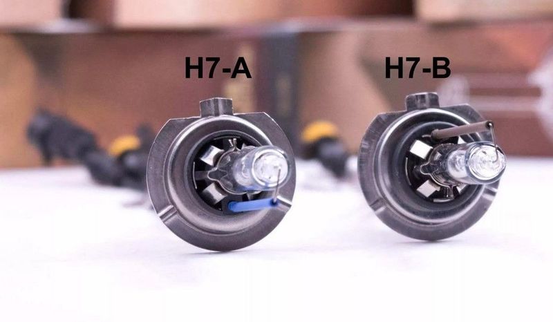

    על נורת ה-HID מורכבת אלקטרודה חיצונית. האלקטרודה חייבת להיות בצד העליון של הנורה כשהיא מורכבת ולא, היא תטיל צל ותפגע בתאורה. ישנן נורות המסומנות כ-A ו-B.
    לפני שאתם מזמינים, ודאו איזו הברגה יש לכם והזמינו את הנורה המתאימה.

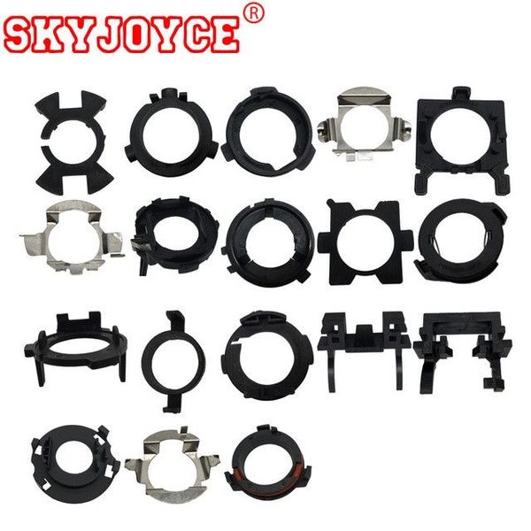

    רכבים מסוימים דורשים מתאמי פלסטיק או מתכת כדי להרכיב את הנורות ברכבם. לדוגמא-BMW, מיצובישי, קיה ועוד. דאגו לרכוש את המתאם ביחד עם הנורות.
    קחו בחשבון שיכול להיות שיהיה צורך לקדוח את מכסה הנורות (במדה וקיים אצלכם מכסה כזה) כדי להעביר את הכבלים מהנורה אל הרכיבים השונים. כדאי לרכוש מכסים נוספים במידה ותרצו לחזור לנורות המקוריות של הרכב.

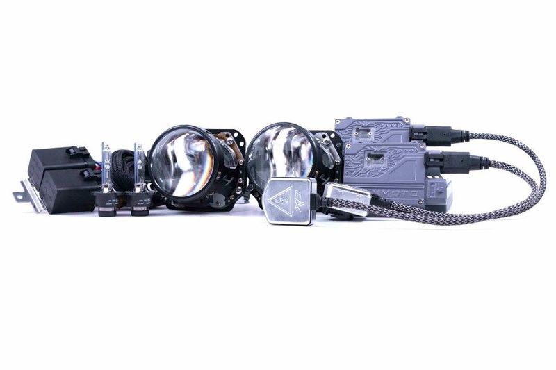

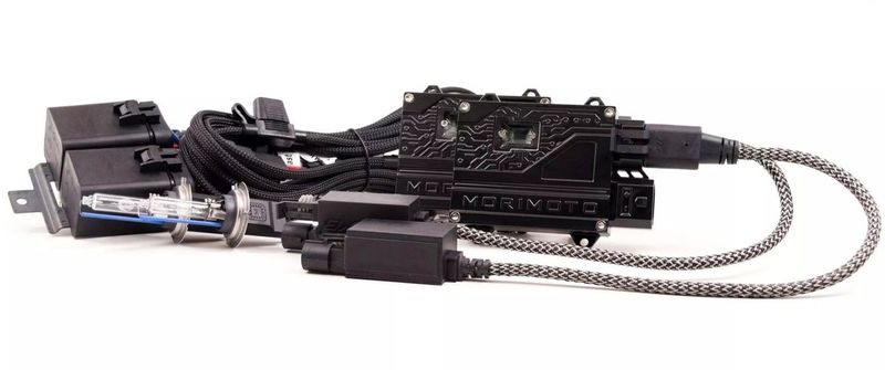

    אחת מהחברות הטובות ביותר לתאורה חליפית נקראת מורימוטו (morimoto). המוצרים שלה יקרים מאוד אבל בהחלט שווה להעיף מבט באתר שלהם ולהבין שהמחיר היקר מגיע בגלל האיכות.
    כך מגיע סט אפטרמרקט מתוצרתם.

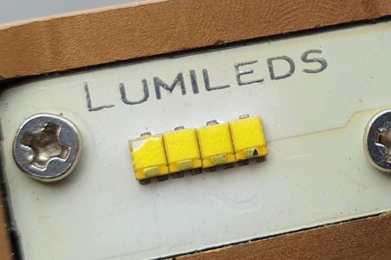

    חברת פיליפס עם שבב בשם ZES או Lumileds מחזיקה בנתח גדול מאוד של שוק תאורת הלד המקורית וגם בשוק האפטרמרקט.
    העוצמה של LED זה גדולה כל כך עד כי היא מגיעה לפי 3 (או 2000 לומן מדודים) מעוצמת נורת הלוגן זהה.

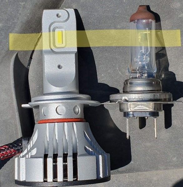

    יצרני הרכב מתכננים ובונים את פנסי הרכב לפי המידות ושבירת האור של נורות ההלוגן. נורות אלו מגיעות בגודל סטנדרטי, ומיקום חוט הלהט שבתוכם נמדד בקפדנות כדי למנוע חימום יתר.
    נורת לד שלא עומדת בסטנדרט הזה, תגרום לאלומת האור להתפזר בצורה לא תקינה ולסנוור את משתמשי הדרך האחרים. וכמובן שכל עוצמת תאורה שתתפזר על עיניים של נהגים אחרים, לא מאירה את הכביש. כך שאולי הלד מספק מליון לומן של הארה אבל הכל מתפזר לעזאזל
    הקפידו על בדיקת מידות הנורה והמיקום הנכון של הלדים לפני שאתם רוכשים.

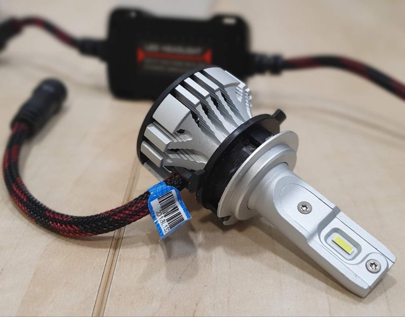

    LED איכותי יגיע לרוב עם דרייבר – קופסה אלקטרונית מייצבת מתח המספקת ל-LED את צריכת המתח המדוייקת שהוא זקוק לה. נורות ללא דרייבר יהיו לרוב חלשות יותר ו/או יחיו פחות.
    בנוסף, לדים עוצמתיים מתחממים מאוד, ודורשים מערכת קירור טובה. ישנם יצרנים המסתפקים בקירור פאסיבי, שמשתמש בגריל אלומיניום קשיח או סנפירים גמישים כדי לפזר את החום. אחרים מספקים מאוורר קטן שעוזר. מאוורר אולי נשמע כמו פיתרון טוב יותר, אבל זה לא בהכרח המצב, ישנם מאווררים שלא תורמים כלום, וישנם גופי קירור פאסיביים שמספקים פיזור חום טוב מספיק.
    בהתקנה, יש להקפיד שהלדים ימוקמו בצורה שבה יופנו לכוון שמאל/ימין בתוך הפנס בזוית מדוייקת של 90 מעלות ולא למעלה/למטה או באלכסון, כמו בתמונה.
    את רוב הלדים האיכותיים, אפשר לכוון כך שיותקנו בצורה הנכונה.

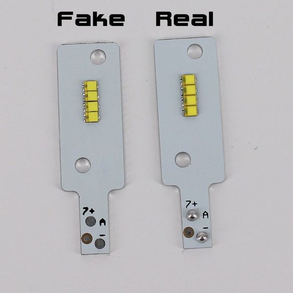

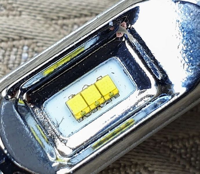

    טיפ קטן למי שמעוניין ברכישת LED  של פיליפס. בשוק מסתובבים אין ספור חיקויים גרועים יותר ופחות מהמותג המקורי. במבט פשוט אפשר לזהות די מהר מי מזוייף ומי מקורי.
    שימו לב לתמונות. זהו זיוף. ההלחמות גרועות, והדיודה שנמצאת בתחתית ה LED, קטנה. נורה כזאת מאירה בעצמה נמוכה ולא תחזיק מעמד זמן רב. גם מיקום הלדים לא נכון.
    לעומת זאת, זהו LED מקורי של PHILPS. שימו לב להבדלים. הלחמות מדויקות, הדיודה בתחתית ה-LED גדולה ובשרנית, וכמובן שאי אפשר בלי מיתוג.
    ועכשיו אחד ליד השני

    לא חשוב באיזו טכנולוגיה תבחרו, הקפידו לבדוק האם יש צורך במתאמים המורכבים על נורות הרכב והזמינו אותם בהתאם. אחרת לא תוכלו לחבר את הנורות.
    גם לנורות ה-LED וגם נורות ה-HID דורשות מתאמי CAN-BUS במידה ורכבכם מצוייד במערכת זאת. הקפידו על רכישה של מתאם כזה במידה ויצרן הקיט שרכשתם לא מצהיר על תמיכה ב-CAN-bus או Error Free.
    דוגמה למתאמי נורות ו-CAN-bus.
