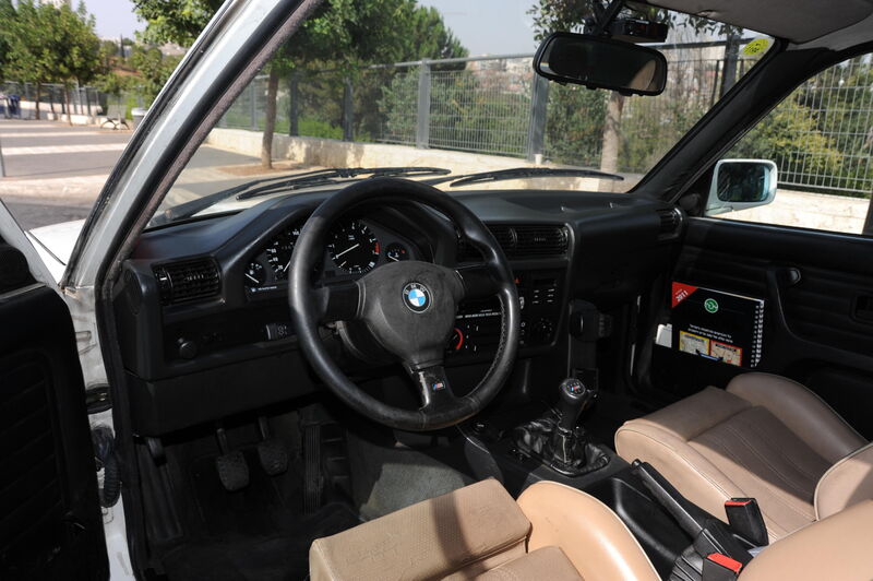

    במהלך 2004 קיבלתי את ההחלטה לממש את חלום הילדות ולרכוש E30. עד אז, כזוג צעיר היה לנו רק רכב אחד "רגיל" בבית. הרעיון מלכתחילה היה שאני קונה רכב ישן, שאולי יצטרך עבודות שיקום ושיפוץ שמידי פעם ידרשו השבתה ארוכה יותר. עדיין לא היה לי ניסיון רב בעבודה עצמית על רכב למעט התקנת מערכת, נעילה מרכזית וכדומה, אבל בהחלט התכוונתי להתקדם בתחום בעזרת הרכב הישן.

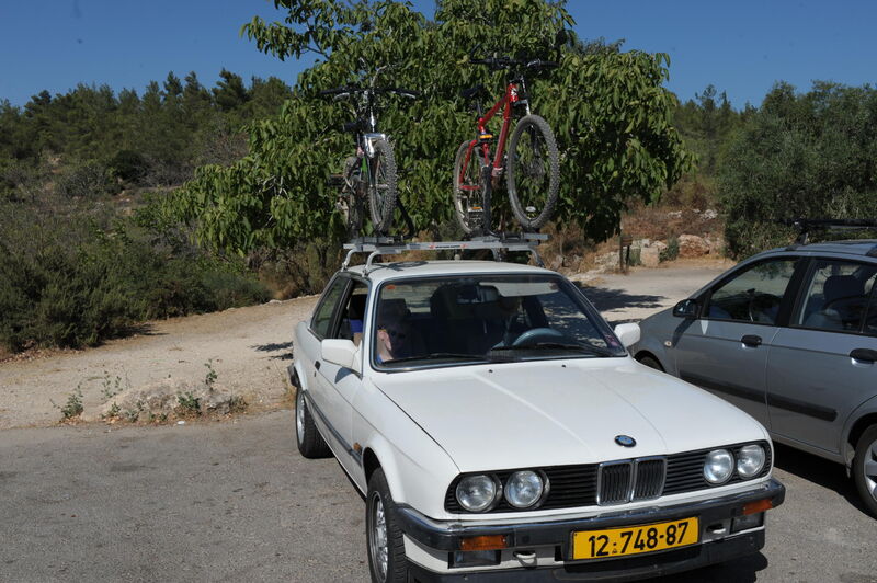

    בהמשך התברר שאין שום קושי להשתמש בE30 כרכב יומיומי ואמין מאוד, ככה השתמשתי בו כרכב אישי במשך 10 שנים. הוצאתי ילדים מהגן, עבודה והכל.
    השקעתי יותר משנה בחיפוש אקזמפלר מתאים, כאשר התקציב שלי לא היה גדול במיוחד. הדגמים עם מנועי 6 צילינדר היו על פי רוב יקרים מידי וגם שחוטים. התמקדתי בגזרת ה4 צילינדר, כאשר לא הייתי מוכן להתפשר על שני דברים – בשום אופן לא מנוע קרבורטור, שאכלתי איתם קש במכוניות קודמות, ולא גיר אוטומטי. עברתי על לוחות ויצאתי למספר מסעי ציד ברחבי הארץ, גם באיזורים מפוקפקים, נסעתי בכמה אקזמפלרים שהרגישו כמו רכב ממש ישן. ואז אחרי שנה מצאתי אותה, מפורסמת בלוח אינטרנטי נידח ללא תמונות בקיבוץ בצפון. המוכרת חשדה ולא הסכימה לשלוח לי צילום של הרישיון, אבל בכל זאת נסעתי. מהר מאוד הבנתי שהיא הכלה – גוף 2 דלתות שהיה נדיר למדי, מנוע M10 האמין שיוצר מ1961 עד 1988 בגירסה מוזרקת, בבעלות המוכרת במשך 12 שנה כאשר יש לה קלסר עם כל הטיפולים ממוסך החברה בחיפה. באותו זמן בעצם העדפתי את מנוע הM40  שהחליף במהלך 1988 את המנוע הישן כי הוא חזק יותר, אבל בהמשך התברר שהוא פחות אמין. הM10  הוא טעם נרכש.. חשבתי מראש שזה מנוע ישן ומתישהו אצטרך לזרוק אותו ולשתול משהו אחר, אבל לא כך היה.
    מבחינת איבזור מקורי הרכב היה עם מזגן (מקולקל), חלונות חשמל, מד סל"ד, משענות ראש מאחור. איבזור לא מקורי היה הגה וידית הילוכים מעץ של Momo, וקישוטי ניקל שנותרו על 2 מהכנפיים, פנסי ערפל מכוערים בהתקנה מקומית. לא היה סנרוף, הג'נטים היו מברזל עם צמיגי אליאנס, ולא היה הגה כוח. מכיוון שהרכב היה בן 18 הוא עדיין הופיע במחירון לוי יצחק, שכבר אז לא היה קשור למציאות ותימחר גיר ידני ו2 דלתות בפחות מ4 דלתות אוטומט, בדיוק הפוך מהמציאות. המוכרת הורידה לי בשמחה וששון הרבה כסף על המזגן וחלון אחד שהיו מקולקלים, והסכימה מיד להצעת המחיר שלי שהיה הרבה פחות מה"מחירון".
    בלי שום קושי נסעתי עם הרכב את המרחק הגדול הביתה. בבית קראתי בקלסר שפעמיים במוסך המרכזי פורק ראש המנוע לשם תיקון סדקים וזה קצת הבהיל אותי. בהתחלה לקחתי את הרכב למוסך החברה ליישור קו, ולעוד מוסך מומחה במזגנים ששיפץ את המדחס והחזיר את המזגן לחיים. אחרי זה התחלתי לאט לאט לצמצם את העבודות במוסך ולעשות יותר בעצמי, תהליך שלקח שנים אולם בסופו של דבר היום אני ביחס הפוך – עושה 90% מהעבודות לבד ו10% במוסכים, גם במכוניות אחרות. הכל בזכות הE30  הזאת.

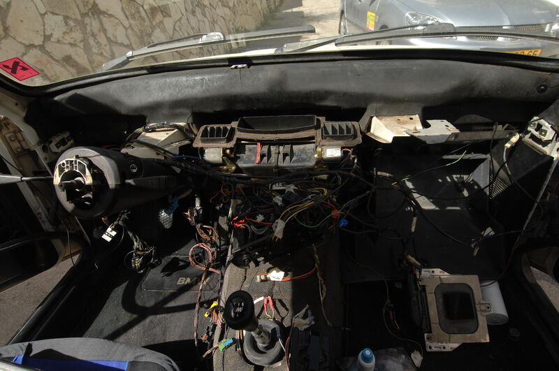

    פירקתי את הניקלים מהכנפיים. תיקנתי את החיווט שהולך לדלתות וחלונות החשמל חזרו לעבוד, תיקנתי את המונה בספידומטר. גיליתי שלא ניתן לעבור טסט עם ההגה מעץ אז הזמנתי הגה mtech1 385 מ"מ מאיביי. חיפשתי בולמי זעזועים מקוריים, ורכשתי סט בולמי גז של Sachs בארץ. אבל השיפור המצופה מהחלפת בולמי הזעזועים לא הורגש – ככל הנראה היה מלאי ישן.

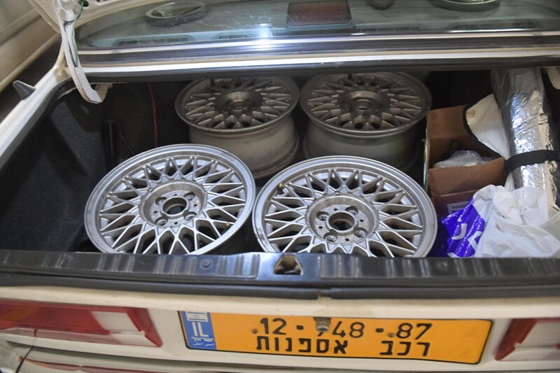

    לאחר מספר ניסיונות כושלים להשיג סט ג'אנטים סגסוגת מקוריים בארץ, שגם יהיו עגולים – יצרתי קשר עם מוכר באתר חובבי הE30 הגרמני ורכשתי ממנו סט ג'אנטים BBS 14" מקורי. הלכתי על ה14" ולא על ה15" מאחר וצמיגים שלי עדיין היו חדשים ולא רציתי לזרוק אותם. המוכר של הג'אנטים התברר כאיש חביב שמאוד התעניין בישראל, ועד היום אני בקשר איתו. פגשתי אותו מספר פעמים בנסיעות שלי לגרמניה. הג'אנטים האלה הקפיצו את המראה של הרכב בכמה רמות קדימה.

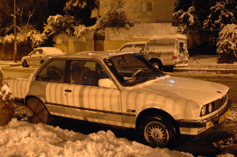

    בסוף השנה הייתה סערת שלגים ראשונה בה נסעתי עם ההנעה האחורית – בסיוע "גרבי שלג" שהלבשתי על הציר האחורי.

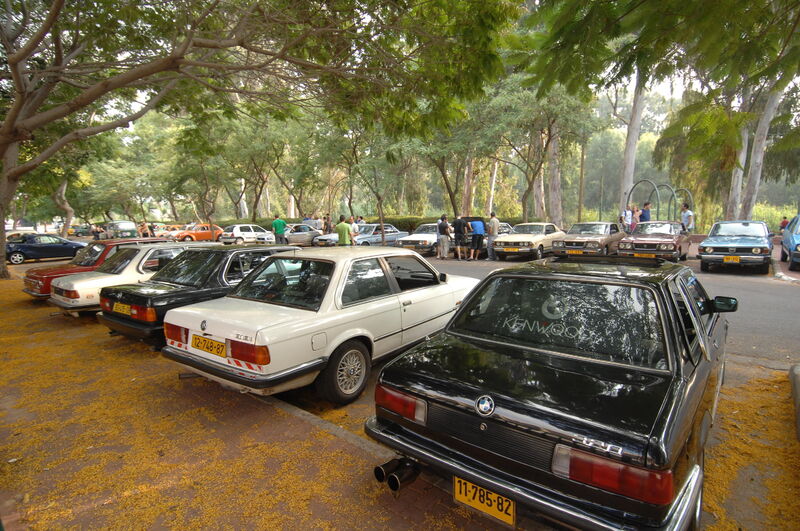

    החל מחודש אחרי רכישת הרכב השתתפתי במפגשים של "מועדון BMW" שהיה באתר אוטוספורט ז"ל. היה גם מפגש של קארספורום באשקלון ב2005 באשקלון נדמה לי, ומפגשים של רכבי אספנות. כאן תמונה של מפגש שהיה ב2007 ברמת גן, מועדון BMW ומועדון סובארו.

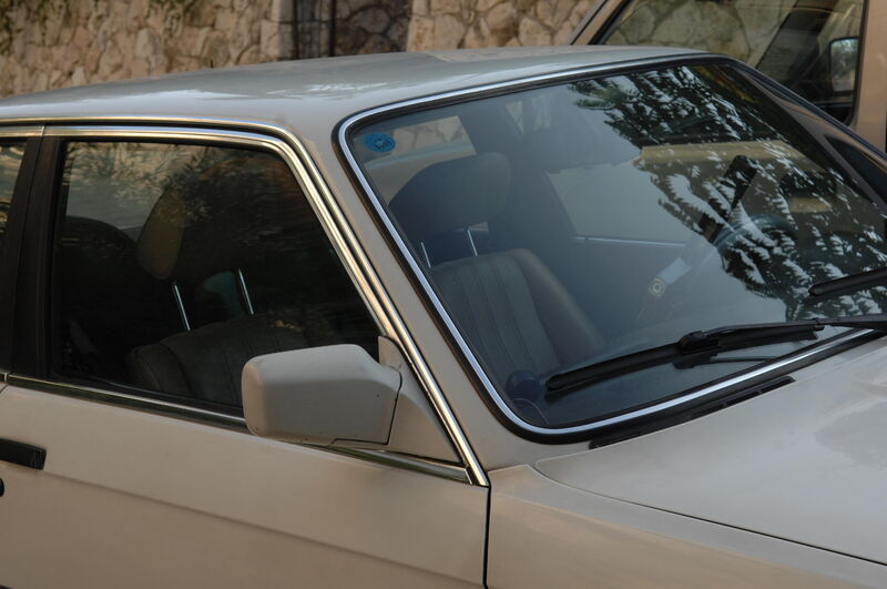

    חידשתי את פס הניקל שנמצא במסגרות של השמשה הקדמית והאחורית. עבודה ממש קשה ששוברת את האצבעות.

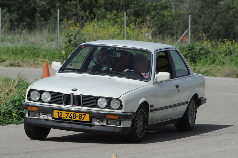

    מצאתי תמונות מ"יום מסלול" שעשינו בכוכב יאיר עם המועדון. עדיין סבלתי מזויות הגילגול בשל הבולמים הגרועים.

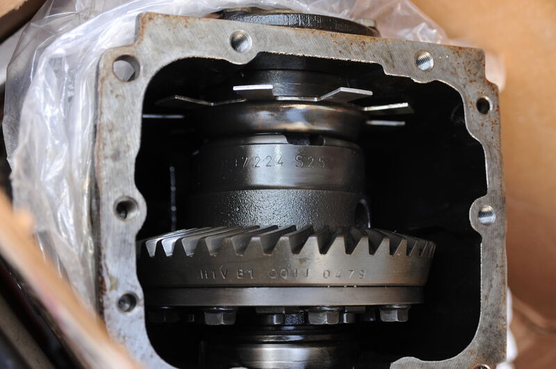

    החלטתי ללכת על השידרוג האולטימטיבי – דיפרנציאל מוגבל החלקה. הרבה מחפשים אותם בשביל דריפטינג, אבל אני רציתי אותו בשביל הייעוד המקורי שלו כתוספת איבזור מהחברה, הורדת יותר כוח לכביש. באותה הזדמנות רציתי גם להחליף את היחס מ3.91 ל4.1, מה שמאפשר האצה מהירה יותר.
    הצירוף הזה (יחס 4.1 מוגבל החלקה, בדיפרנציאל קטן של 4 צילינדר) נמכר רק בארה"ב בשנת 1990 על דגם 318is, אז רכשתי שם. היה סיוט לסחוב את זה לטיסה, אבל עברנו את זה. שיפור גדול לרכב, שהרגיש מאותו רגע הרבה יותר חזק. היחס היה מצוין בתנועה עירונית, אבל המחיר של קיצור היחס הוא סל"ד יותר גבוה במהירויות גבוהות ומהירות מרבית נמוכה יותר. היום כשהרכב משמש בעיקר לטיולים בינעירוניים, אני לא בטוח שהייתי בוחר ביחס הזה.

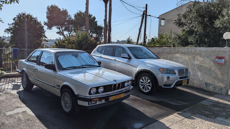

    נהיה כבר קצת כבד להשתמש ברכב בן 28 לא בטיחותי ויקר ליומיום. נעשה גם ניסיון לגנוב את הרכב. התקבלה החלטה להקפיא רישיונות של הE30 עד שתהיה רכב אספנות. לשימוש יומיומי קניתי חלום אחר – E34 525i אוטומטית. חזקה, מרווחת, עם ABS ו2 כריות אויר. ועדיין מראה והתנהגות של קלאסית.

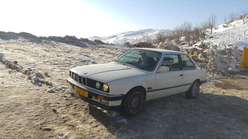

    טיול לחרמון. אני נוסע הרבה עם הE30  לרמת הגולן אבל בדרך כלל לא מגיע לחרמון.

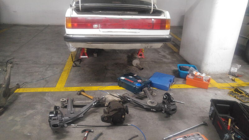

    פרוייקט שעבדתי עליו במשך כל שנת 2018 הגיע לסיום – החלפת הסרן האחורי לסרן בלם דיסק. רכשתי סט זרועות עוקבות עם קליפרים ונאבות, בעלי בוכנות 35 מ"מ של טורינג/קבריולט. אולם התברר שיש עוד המון עבודה וחלקים נדרשים עד שניתן להתקין. ניקוי וצביעה באבקה של הזרועות והקליפרים, שיפוץ הקליפרים, התקנת צלחות מגן, חליצת המיסבים והחלפתם בחדשים, בניית מנגנון בלם יד עם קפיצים, סנדלים וכבלים מתאימים. על הדרך עשיתי גם שיפוץ של הציריות.
    סופסוף האוטו בולם כמו שצריך..

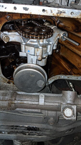

    בעמידה ברמזור עם מנוע חם, מד לחץ השמן התחיל לאותת לי שלחץ השמן נמוך מידי. הבנתי ששרשרת הנעת המשאבה בטח רפויה מידי. מותחים אותה על ידי התקנת שימס מתחת לבסיס שלה. אבל החלטתי שאם אני כבר פותח קרטר פעם נוספת אני מחליף את כל המשאבה והשרשרת. מסתבר שהשרשרת שמתאימה אצלי נעלמה מכל האתרים שאני רגיל להזמין מהם, וממש בקושי רב מצאתי אחת. גם השימס שנדרשו למתיחה נעלמו מהקטלוג הרשמי ורק ספק אחד בארה"ב עדיין מוכר אותם. בעבר היתה שרשרת פתוחה שניתן לסגור את החוליה הפתוחה שלה כמו שרשרת של אופניים לצורך תיקון. ועכשיו כבר אין להשיג אותה, רק שרשרת סגורה שאילצה אותי לפרק את שרשרת הטיימינג הראשית כדי לאפשר את ההחלפה. בכל אופן פירוק נרחב של המנוע במשך איזה חודשיים עד שהגיעו כל החלקים. הניתוח עבר בהצלחה.
    כל כך ברור לי שמוסך היה מעדיף להחליף מנוע ולא להיכנס לסרט הזה – אז טוב שלא נזקקתי למוסך.

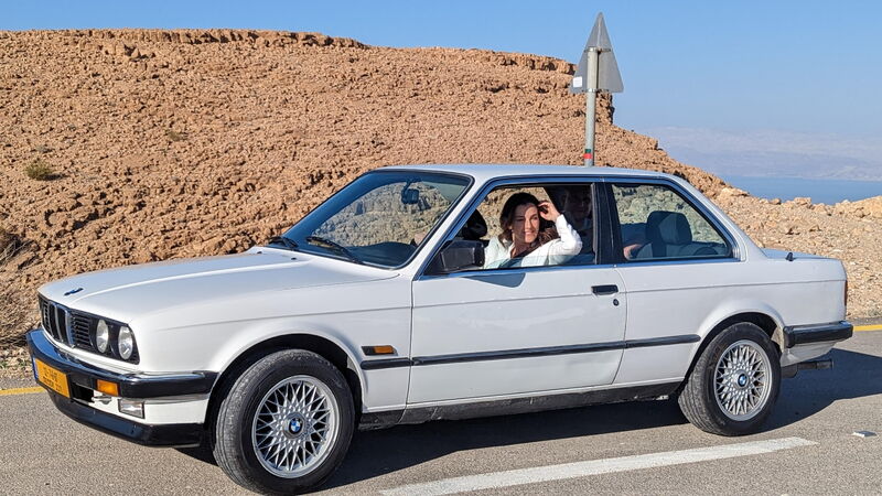

    האוטו השתתף ביום צילומים לפרסומת של סידרה 3 דור שביעי G20, בים המלח ומצדה, כשאיילת זורר נוהגת בו. חוויה בלתי נשכחת עם תיעוד. לפני הצילומים הרכב נשלח לדיטיילינג מלא על חשבון דלק מוטורס.

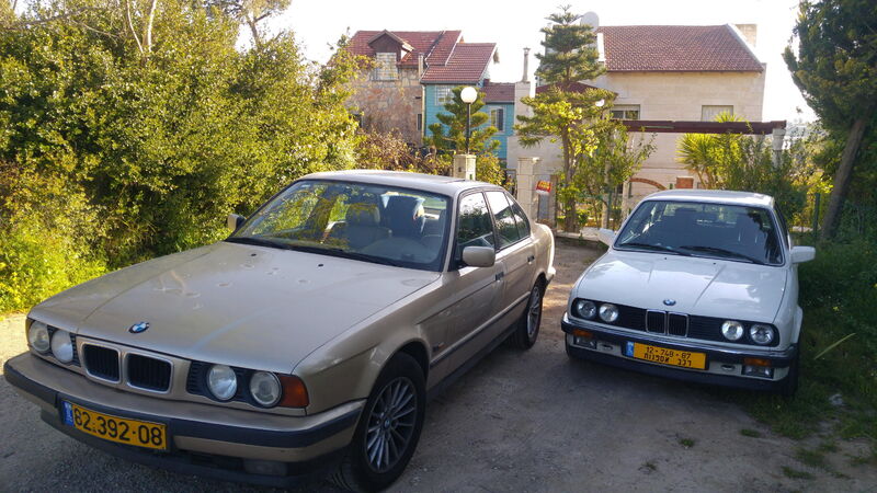

    גם הE34 הגיעה לגיל 28 ונאלצה לפרוש מחייה כרכב יומיומי. לא הייתה לי אפשרות לשמור גם אותה בצד לגיל אספנות וגם לנצל אותה כמו שצריך. היא נמכרה והוחלפה בX3 F25.
    נראה לי כמו נחשונים, יכול להיות?
