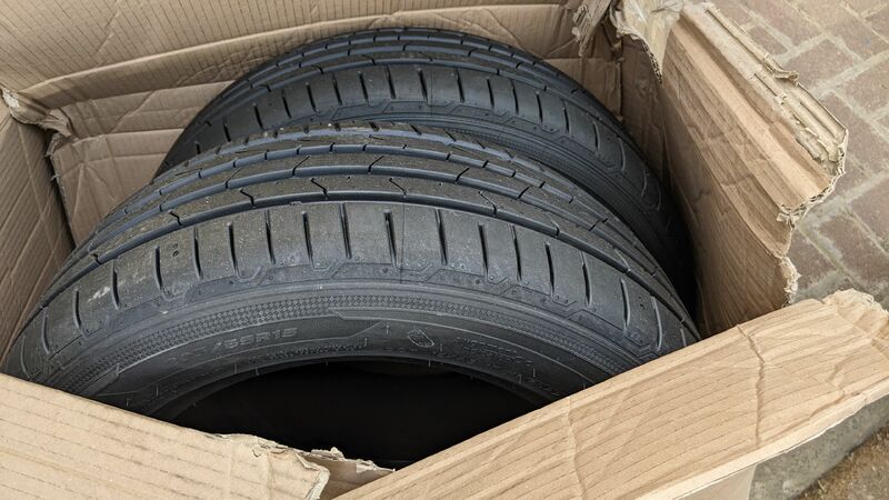

מאחר ורבים נתקלים כאן בקושי להשיג צמיגים, אשתף את הניסיון שלי.
הרבה יצרני צמיגים מפסיקים לייצר במידות שנדרשות ברכבי אספנות, או שמייצרים רק בסידרות הנמוכות שלהם.
לדוגמה, הצמיג החביב עלי  Continental PremiumContact2 הופסק ייצורו במידה שאני צריך ובמקומו המידה הוכנסה לEcoContact 6, צמיג שמקבל ביקורות גרועות.
יצרנים אחרים בכלל לא מציעים שום מוצר במידה - מישלן ופירלי לדוגמה.
אני בודק באתרים המקוריים של היצרנים בשווקים שונים.
לאחר בדיקת כל האפשרויות וקריאת מבחני צמיגים בחרתי בHankook Ventus Prime 3.
עכשיו גם אם הצמיג בו מעוניינים קיים בחו"ל, היבואן הישראלי לא תמיד מביא אותו. לרכבים ישנים יש כנראה ביקוש לתוצרת סין בלבד, שמספקים כמעט כל מידה. לי זה לא עוזר.
ובעוד שיבואן קונטיננטל מוכן להביא לך בהזמנה מיוחדת צמיג שלא מביאים למלאי, באמצעות פנצ'רמאכר שפונה לסוכן שפונה ליבואן - אצל יבואנים אחרים זה בכלל לא אפשרי.
ובכן החלטתי להביא לבד. מעיון באתר משרד התחבורה כתוב שלרכב אספנות זה לא אמור להיות מסובך במיוחד (לא הבנתי אם לרכב רגיל / מיושן אפשרי, אנסה פעם אחרת) אבל יש תנאים: תאריך הייצור אסור שיהיה גדול מ18 חודשים. וצריך תווי תקן אירופאים או אמריקאים, שכמובן יש לכל יצרן צמיגים נורמלי.
הספק בגרמניה לא הסכים להתחייב על תאריך ייצור. רק אמר שיהיה טרי.
ניסיתי לבקש אישור במשרד התחבורה מראש, לא ניתן בלי חשבונית רכישה. ממש הגיוני שקודם תקנה ואחר כך לא תקבל אישור..
ובכן הזמנתי ושלחתי את החשבונית למשרד התחבורה, קיבלתי אישור. עדיין חששתי כי לא ידעתי מה תאריך הייצור של הצמיגים, וגם לא את ארץ הייצור. כתבתי קוריאה הדרומית.
לא מצאתי דרך נורמלית להעביר לדואר את האישור מראש.
בנתיים שמעתי מחבר, שלמרות שיש לך אישור אתה נדרש להביא פקח משרד התחבורה ולשלם על בדיקה שהצמיג תואם לאישור. נו שיין..
שאלתי גם את הפקידה שהנפיקה את האישור, והיא אמרה שנדרש מפקח או מעבדה מוסמכת.
עדיין חששתי שיפסלו אותי בגלל ארץ הייצור או התאריך.
אחרי שבועיים הגיעו לארץ 2 חבילות עם 2 צמיגים כ"א.
ואז היה הסיפור עם פקחי משרד התחבורה שלא היו זמינים, כי אחד פרש ואחד שבר את הרגל בתאונת דרכים. וכמובן אין עם מי לדבר, לשאול מה קורה, האם האישור נקלט וכדומה.
חיכיתי ל"אחרי החגים". אחרי כמה ימים ראיתי שלא קרה כלום ופניתי למעבדה פרטית שישחררו את הצמיגים בעלות 500 ש"ח+מע"מ לבדיקה. אבל הם אמרו שייקח להם עוד שבוע עד שיתפנו להגיע לדואר, אז זה לא יצא לפועל, למזלי.

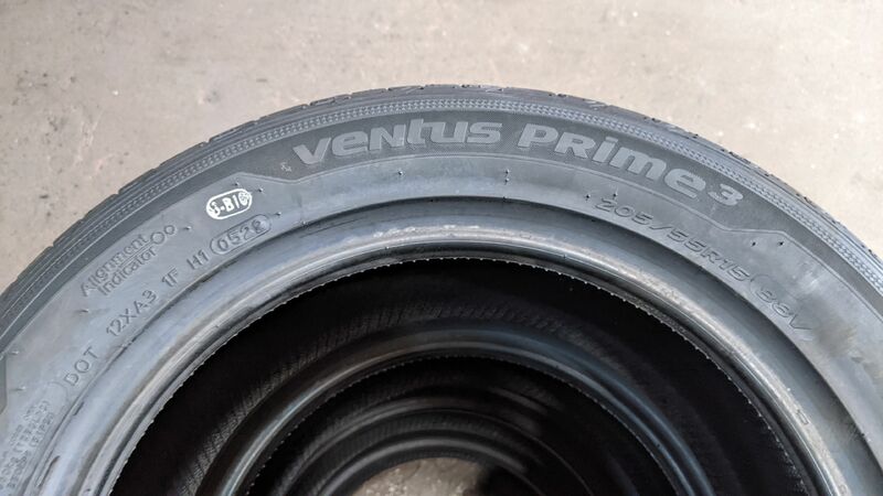

ואז, אחרי יום באורח פלא חבילה ראשונה שוחררה ונדרש תשלום 96 ש"ח מיסים. שילמתי ואחרי יומיים הגיעה אלי למרכז חלוקה. הסתבר שהצמיגים טריים ממש (ייצור שבוע חמישי 2022) ומיוצרים בהונגריה.
אחרי עוד שבוע, מקבל SMS עם מכתב "המוצר אינו מאושר על ידי משרד התחבורה". לפחות הפעם הייתה כתובת מייל איך לפנות. שלחתי לשם את האישור שהיה לי והתקשרתי, אמרו לי "עוד 7 ימי עסקים". ואז אחרי יומיים קיבלתי מייל, המוצר שוחרר, יש אסמכתא לתשלום מיסים באתר רשות המיסים 156 ש"ח. אין פירוט אז לא היה לי כוח להתווכח. שילמתי ואחרי עוד שבוע הגיע גם החבילה השנייה. עד עכשיו לא הבנתי אם החבילה/ות נבדקו על ידי מפקח או לא.
סה"כ עבר חודש ושלושה ימים מרגע ההגעה לארץ עד שיכולתי להרכיב את הצמיגים, כולל חגים, והתקלה במשרד התחבורה. יעיל מאוד.

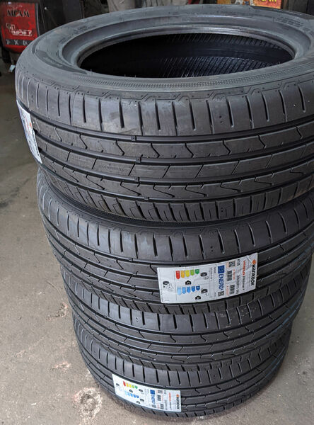

ובכן - היה שווה? אני נוסע עכשיו כשבוע על הצמיגים, הם מצויינים, מבחיני היה ממש שווה. עוד נשאר לבחון אותם ברטוב.
