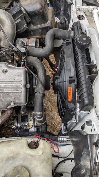

איפה שמת את יחידת הבקרה?

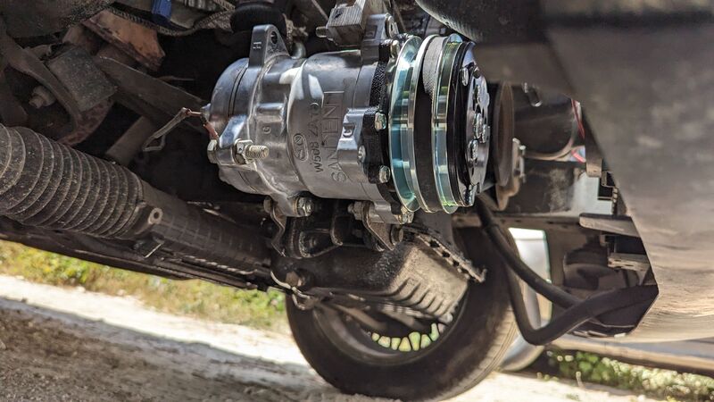

מה לגבי ואקום ומילוי גז ושמן? מלאת בעצמך?
אותה כמות גז כמו במערת המקורית?
כמה עלה המדחס הסיני?

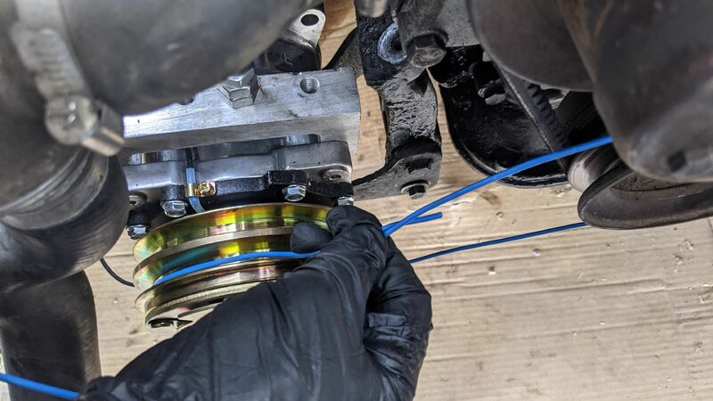

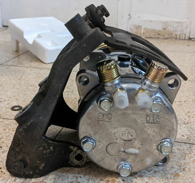

האם תושבת המדחס החדשה מאפשרת מתיחת הרצועה או שהיא קבועה ואת הרצועה מרכיבים "בכוח"?
האם המערכת במקור הייתה עם גז R12 ועכשיו R134a? או עדיין R12?

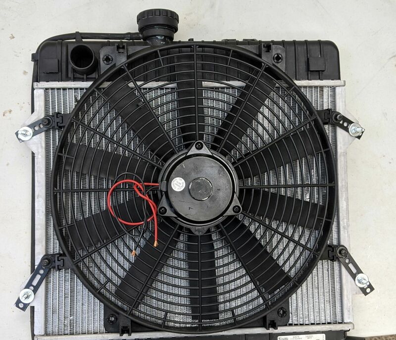

יחידות הבקרה של המאווררים יושבות על הכנף בתוך תא המנוע. לא יפה לצערי לכן לא אעלה תמונה.
אין לי ציוד לווקום ומילוי גז לכן עשיתי במוסך. מילאתי R134a בכמות 80% מהכמות הנדרשת המקורית של R12. בעצם צריכים לעקוב אחרי הלחצים במערכת ולדייק את כמות הקרר בהתאם. אבל למוסכניק אין סבלנות. "יוצא קור? אז מה איכפת לך.."
המשכתי את הרעיון של התושבת המקורית, המדחס יושב על שני ברגים בציר התחתון ולמעלה על מסילה. ככה ניתן לכוון את מתח הרצועה.
המדחס עולה $53, המשלוח היה רשום $100 אבל אחרי הקניה הסינים ביקשו עוד תוספת $20 למשלוח לישראל. לפחות זה פטור ממיסים. לצערי הם שלחו בפדקס כי הם מחייבים עמלה 100 שח על חבילות מעל 5 ק"ג. המדחס מגיע מלא בשמן ועושה רושם איכותי.

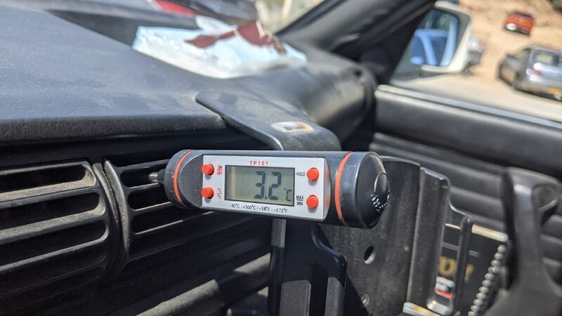

עידכון קטן: המדחס הסיני התחיל לזייף, ובו בזמן נודע לי על הזדמנות להשיג מדחסי סנדן מקוריים בארץ במחיר טוב.
אז החלפתי למקורי, ומורגש שיפור בקירור.
