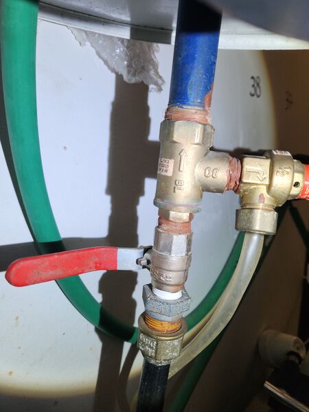

בתאריך 20.12.2022 בשעה 11:35, Ron Poh כתב:
לבסוף סגרתי את ברז כניסת המיים הקרים לדוד, ואז הייתה קריאה של 3.84 ליטר ביום.
אז נשארתי עם דליפת מיים לא ברורה, של 30 ליטר ביום, הדליפה פוסקת כמעט לחלוטין כאשר סוגרים את ברז כניסת מיים קרים לדוד.
בתאריך 20.12.2022 בשעה 12:06, איציק נ. כתב:
תתחיל מהתקנה של שסתום אל-חוזר של "שגיב" ביציאה מהשעון מים - ומשם נתקדם.
(חפש בגוגל "רקורד אל חוזר" של שגיב)
לא ברור לי כמה דברים, אשמח להחכים ברשותכם.
דווקא המים הקרים משפיעים על הנזילה?
כשסוגרים את הברז של הקרים לדוד, הנזילה נעלמת לה כמעט לגמרי, כך שאל חוזר פשוט לא מהווה פתרון אלא הבעייה במקום אחר?
רוב הסיכויים שאין פה עניין של נזילה.
פשוט בבניינים שלחץ המים נמוך יחסית (ובמיוחד בכאלה שלא התקינו שום שסתומי אל חזור בין הקומות), צריכת מים שנעשית ע"י שכנים משפיעה על הלחץ הכולל של כל הדירות.
כאשר הלחץ יורד (בעקבות שימוש במים אצל דיירים נוספים) המים מהמערכת של הדירה שלך "חוזרים אחורה" לכיוון השכנים, וכאשר אין צריכה של מים כמעט בכלל והלחץ מעט גובר, מים "חוזרים" חזרה לדירה שלך (והשעון רץ קדימה).
ברגע שאתה מנטרל את הדוד (שהוא בעצמו מיכל אגירה ויש בו התפשטות של מים) אתה מצמצם את שטח ההתפשטות של המים ולכן הכמויות יורדות באופן דרמטי.
הכי קל והכי פשוט (בשבילך להתחיל ללמודד עם מה יש לנו עסק כאן) זה קודם כל להתקין שסתום אל חוזר ביציאה מהשעון מים. בלי קשר לתופעה הנ"ל - זה תמיד טוב שיש (מהסיבות שציינתי מעלה) - ועם קשר לעניין הנ"ל, זה הדבר הכי זול, הכי פשוט והכי קל ליישום (וברוב המקרים גם פותר את הבעיה).
במידה וצריכת מים ממשיכה, בודקים את יתר המערכת - כמו למשל: האם מדובר בדוד מחליף חום ? אם כן, בן כמה הוא ? במידה והוא ישן - בודקים האם הוא פרוץ (פרוץ = ז"א שיש מעבר בין המערכת הסולארית למערכת המים הביתית).

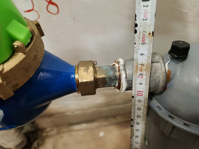

הרכבתי שסתום אל חזור בעקבות המלצה של @איציק נ. והבעיה נפתרה.
תודה גדולה.
באריכות.
עלות:
שסתום אל חזור - 38₪
מופה ½-¾ - 20₪
עבודה:
עשיתי לבד.
*פרוק ההברגה של האום מהצד של המונה כצפוי הלך בקלות.
*אך פרוק הרקרוד למופה היה בלתי אפשרי.
*גם פרוק המופה מהמסנן היה קשה מאוד ומייאש. אך כמו בצבא, מה שלא הולך בכוח הולך בעוד יותר כוח, או למעשה בהמון כוח.
*עכשיו, לא לשכוח שאני צריך את אום מצמודת הקנה. אז נאלצתי גם לנסר את הרקרורד כדי לשחרר את האום.
בוצעה בדיקה לפרפור, ונמצא תקין על פני בדיקה מדגמית של שעתיים. נמצא זליגה של כשלושים ליטר בחודש. אך זה כמות מים שאני מוצא במיכל איסוף של שסתום לחץ דוד, ומחשיב אותה כתקינה.
