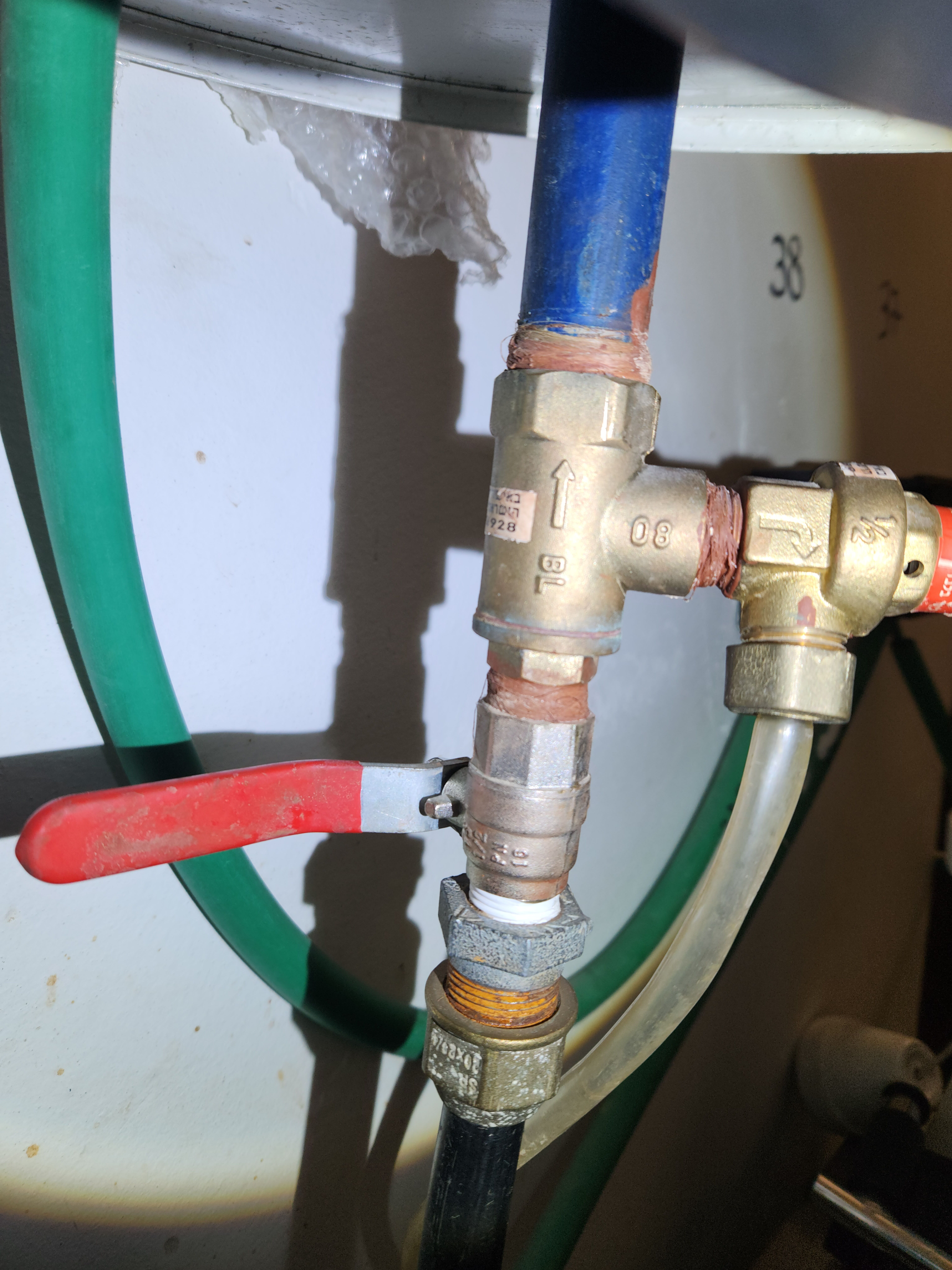

  • שבועיים מאוחר יותר ...
עברו כעשרה ימים...
עקבתי אחרי המונה במשך הימים הנ"ל, במהלך תשע שעות בלילה השעון התקדם בין 0.1 ליטר ל 1.1 ליטר, גם מוזר אבל לפחות נסבל.
עד שאתמול בלילה במהלך 9 שעות המונה התקדם 14.2 ליטר, שזה בהחלט מוגזם.
המשכתי לעקוב במהלך הבוקר, כשאין שימוש בברזים בבית וממשיכים לראות צריכה של כליטר בשעה.
חזרתי על הבדיקה שעשיתי בהתחלה, ושוב כשאני סוגר את ברז כניסת המים לדוד החשמל, צריכת המים נפסקת.
כך שחזרנו לנקודת ההתחלה...
האם האל חזור החדש שהתקנתי כבר נדפק?
האם ייתכן שבחזרת מים שהיא איטית, האל חזור לא נסגר או שנסגר חלקית?
מצרף גם צילום של ברז הכניסה לדוד ורואים שהוא מסוג אל חזור, אז למה בכלל מים יכולים לצאת מהדוד חזרה?
או שהאל חזור של הדוד נדפק בגלל הגיל (12 שנה), או ששוב בגלל זרימה חלשה חזרה, הוא לא נסגר סופית?
עריכה אחרונה על ידי Ron Poh
נתק את הצינור השקוף מהפורק ושים דלי מתחתיו. בדוק אם הצריכה תואמת למה שנאסף בדלי.
