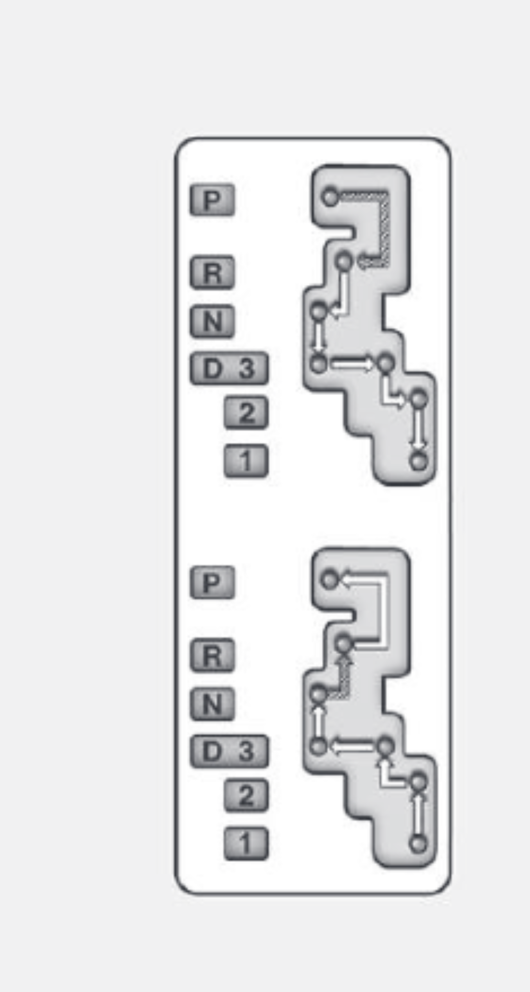

אני לא יודע כלום.
פשוט מוריד ספר רכב וקורא שם 😁
איפה שיש את החץ השחור הם כתבו Applay brake to shift.
איפה שיש את החץ הלבן, כתבו שלא צריך.
כשיש מסילה משוננת כמו כאן, לא שמים כפתור משבת על הידית.
