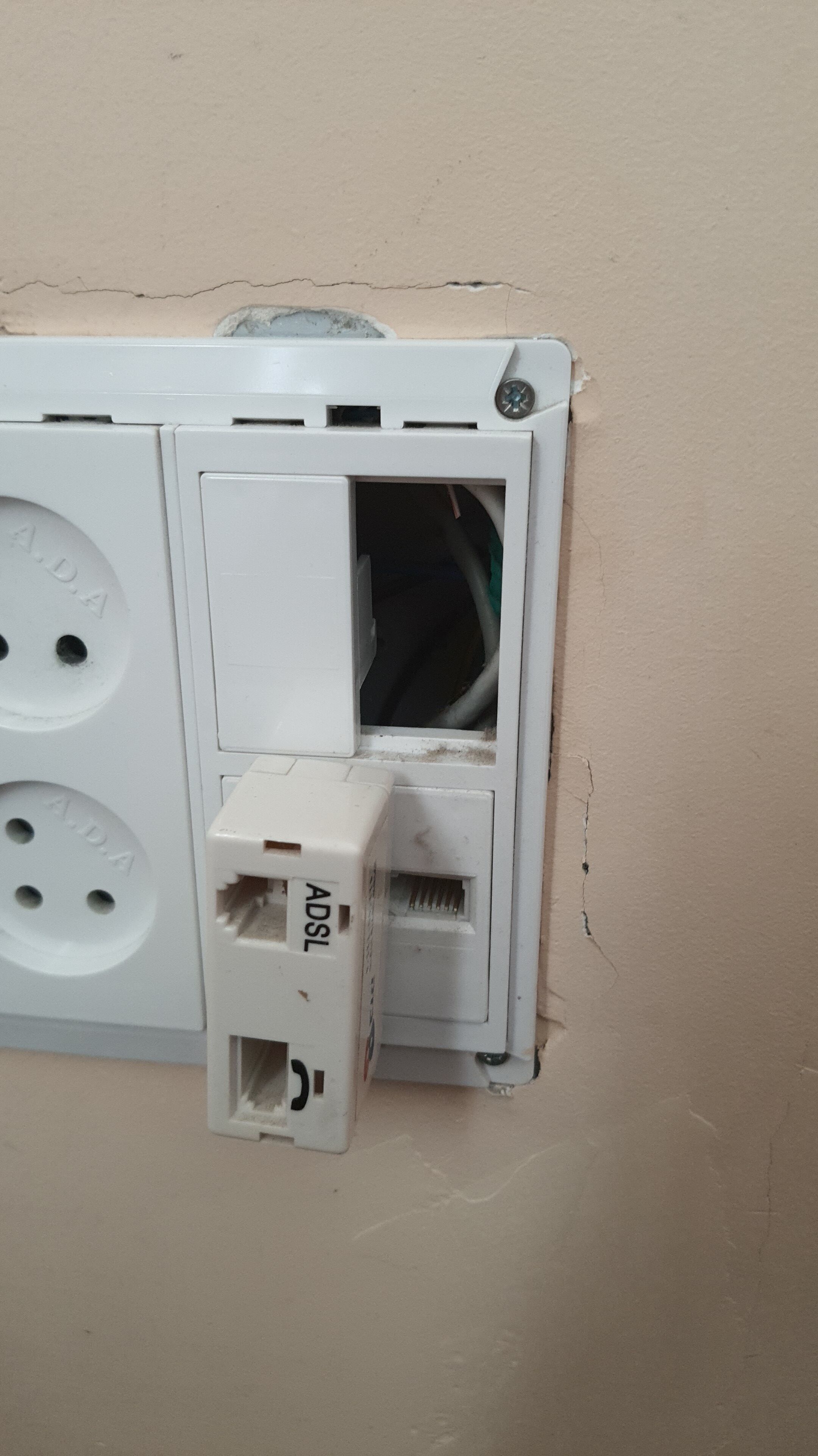

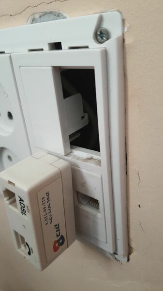

יש לי בבית מספר אשכולות חיבורים לתקשורת מחשבים. הדגם הוא afaplast d17. לפי הכתוב באתר היצרן, ודם דברי החשמלאי שהתקין אותם (לפני מספר שנים) הם תואמים לגוויס - אבל מצאמי הקיסטון של גוויס אינם מתאימים - הם מעט גדולים מדי, והמקצועות מעוגלים, בעוד שבמתאם המקצועות חדים ויש מגרעות שאינן תואמות לאבזר של גוויס.
האם יש מי שיוכל לכוון אותי איזה מתאמים לקנות?

בינתיים חפרתי קצת ברשת, וגם הבן שלי חפר בכיוונים אחרים, מה שנראה לפי התמונות הוא שיש לעדהפלסט מתאם שמתאים, הבעיה היא קיסטון 5E (אני רוצה כבר להשתדרג ל-6A) ושל גוויס יש שני סוגים, ומה שהביא החשמלאי שלי הוא לא המתאים. אולי השני מתאים ואולי לא.
ננסה לקפוץ לארכה, ושלא יצחקו עלי כשאני קונה שני פריטים ב-40 ש"ח.

לפני 5 שעות, David32 כתב:
אתה צריך רק מתאם לקיסטון, זה פלטה עם חור...
אליו אתה מחבר איזה קיסטון שאתה רוצה, לא חייב cat5e
