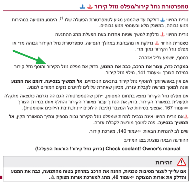

טוב.
אז לקחתי שתי דקות ו... אתה צודק ואני טועה.
ספר הרכב מאפשר לתת לרכב להתקרר ולהוסיף מים.  כתוב שחור על גבי אדום.

טוב.
ווא, סחתיין! והנה חשבתי שאנחנו הולכים להמשיך פה עוד ויכוח סמנטי רק כדי לשרוף קצת זמן 😁 מה אני אעשה עכשיו כל היום?

בכל מקרה הטיעון לא רלוונטי - ספר הרכב עצמו אומר לנהוג כך. אין לצ'מפיון שמץ של טיעון (מלבד לומר שהוא משקר ולא מילא נוזל קירור).
בתאריך 10.12.2021 בשעה 22:05, איציק נ. כתב:
אני מוכן להתערב, אין סיכוי שהיצרן היה כותב "אם נדלקה הנורה האדומה של התחממות המנוע, עצור בצד, מלא מים והמשך בנסיעה".
That didn't age well...
