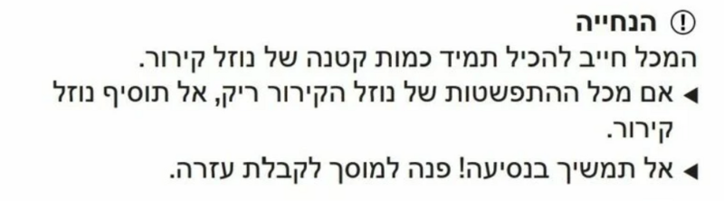

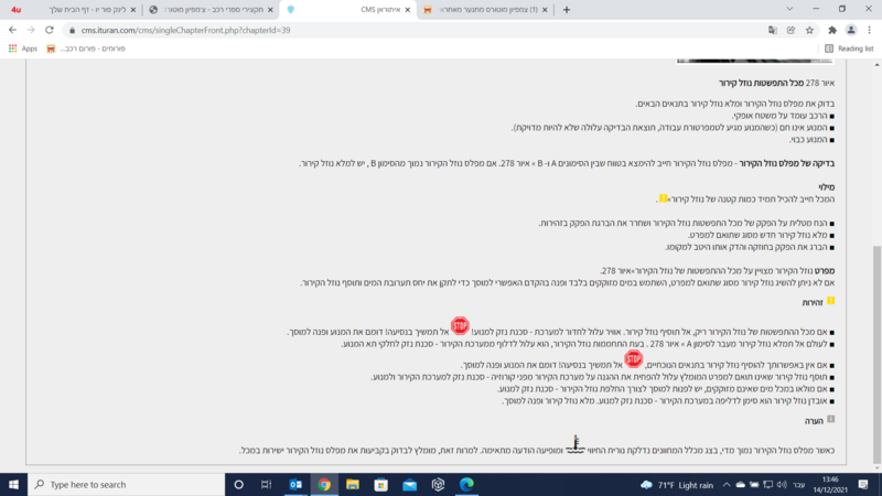

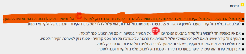

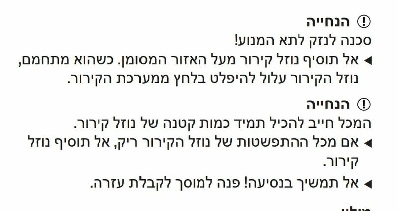

בית משפט בוחן עניין לפי מה עושה המשתמש הסביר. בארוע התחממות, עוצרים בצד הדרך מיידית, מדוממים מנוע ולא ממשיכים בנסיעה. אתה מודה שהמשכת בנסיעה בכביש מהיר עד תחנת הדלק הקרובה (כמה ק"מ?) ועוד חזרת על התרגיל מספר פעמים. ספר הרכב מתייחס למקרה בו נדלקת נורת חום מנוע ו/או שמד חום המנוע מגיע לתחום האדום ומציין במפורש שעל הנהג לעצור ולא להמשיך להשתמש במכונית. לכאורה נהגת בניגוד להנחיית היצרן, ועוד עשית זאת מספר פעמים ברציפות, ומכאן הרשלנות התורמת שלך.
