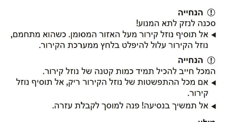

במסמך שהביא @falouיש תרשים זרימה ברור - הוא מתייחס רק למצב בו אין מחסור בנוזל קירור. לא זה תיאורו של פות"ש.
במסמך שאני הבאתי כתוב במפורש דאם מיכל ההתפשטות ריק אין להמשיך לנסוע.

המסמך שאני הבאתי מקושר מהאתר של צ'מפיון (יש קישור במעלה השרשור).

טוב. נתפשר על סדר פעולות.
מה שחשוב הוא שאין התיחסות למצב בו חסר נוזל קירור.
מכל מקום את ספרי הנהג של סקודה אפשר להוריד כאן.
ועמוד אחד מעל הציטוט של פאלו יש משפט שתואם למה שהבאתי קודם:
