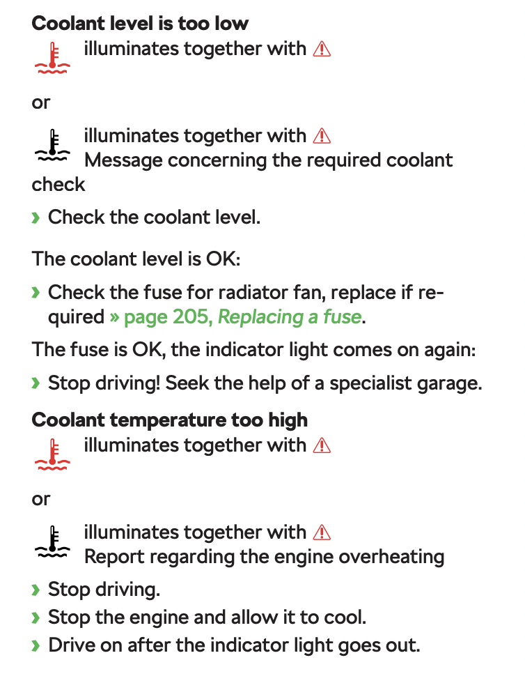

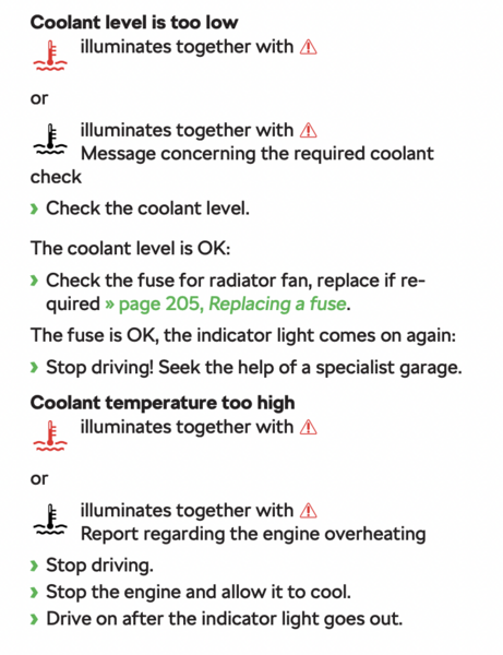

לפני 9 דקות, falou כתב:
תבדוק מה כתוב בספר הרכב של סקודה במקרה של התראה על התחממות כתוצאה מאובדן נוזלים, ותחזור לספר.
נ.ב. אני אקל עליך, זה בשרשור.
הציטוט שהבאתי מגדיר מה זה "ירידה במפלס". הבנת הנקרא במיטבה

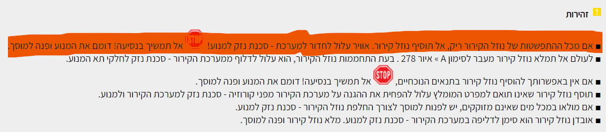

הכל טוב ויפה - אבל הנה צילומסך מתקציר ההוראות באתר צ'מפיון מוטורס
אז פות"ש במצב הרבה יותר בעייתי מול צ'מפיון.
שימו לב שספר ההוראות שצוטט קודם היה מ-2013, הצילום שהעליתי הוא מהאתר נכון ללפני 5 דקות.

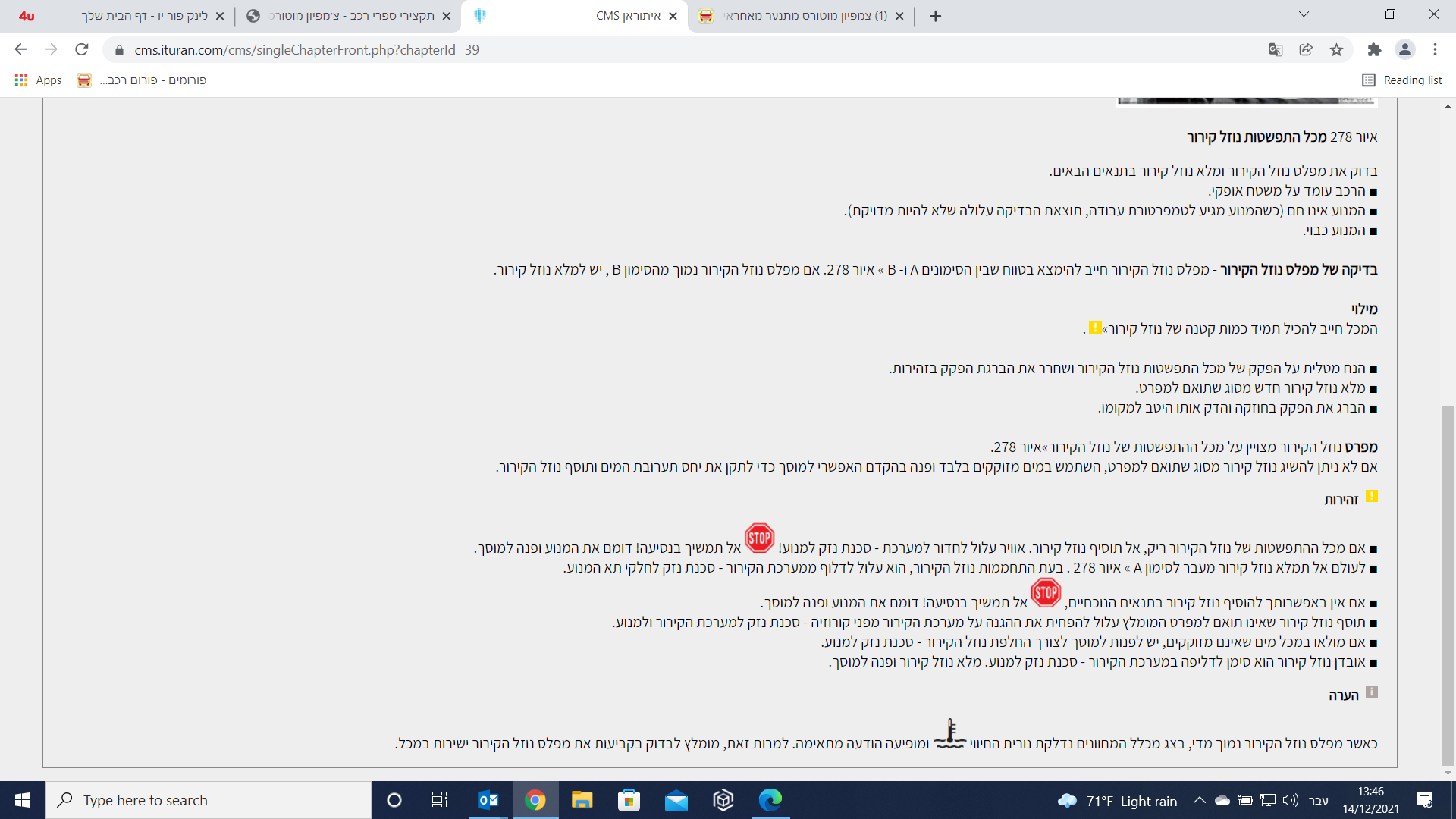

לפני 5 שעות, David32 כתב:
צודק לחלוטין ספירל , בדקתי גם אני הרגע את הנושא באתר צמפיון.
https://cms.ituran.com/cms/singleChapterFront.php?chapterId=39
באופן מוחלט נדלקה מנורת STOP וההנחיות ברורות מאוד במקרה הזה כפי שניתן לקרוא בקישור.
בעל הרכב החליט להמשיך ולנסוע, גרם נזק סופני למנוע ונקודת האור היחידה שלו היא הכשל במשאבת המים , על זה יוכל לקבל הנחה \ השתתפות מהיבואן.
