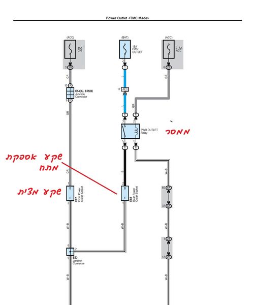

לא חייב להיות ממסר אלא פשוט חיבור אחרי הסווי'ץ. יישנם ייצרנים שמחווטים את שקע המצית עם מוליכי חשמל בעלי שטח חתך מתאים לנשיאת זרם גבוה אחרי הסווי'ץ לשקע המצת.

תבדוק האם אחרי 10-15 דקות השקע מפסיק לקבל חשמל. בדגמים משנתון מסויים הייצרן התקין ממסר מפוקד מחשב אשר מנתק את ההזנה לשקע המצית ועוד מספר צרכנים לאחר כיבוי הרכב והוצאת המפתח בכדי למנוע צריכת זרם אשר עלולה לרוקן את המצבר.

בכל מקרה, אם מגלים ששקע המצית מחובר למתח למצבר ורוצים לחבר למתח אביזרים, לבצע חיבור מקצועי ולא להעמיס מעגל מגבים, אורות או מעגל חשמלי אחר.
מה שעושים זה משנים את ההזנה לקו המצית מלפני הנתיך של המעגל שלו, למתח אביזרים כניסה ראשית לבית נתיכים, יציאה של ממסר אביזרים או על ידי ממסר נפרד.
יש כמובן מצלמות דש שיש להם קו הזנה של מתח קבוע  ומתח אביזרים לפיקוד או שיש הגדרת כיבוי מתחת למתח מצבר מסויים, כדי למנוע מצב של צריכת זרם שתפרוק את המצבר בחנייה ממושכת.
