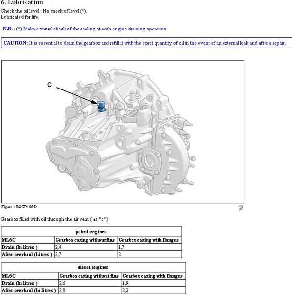

רק לציין שבמידע שמופיע בגוגל לגיר ML6C, יש בורג "מילוי"\בדיקה למפלס עליון.
הם בעצמם רושמים שלא משתמשים בו ומרוקנים את התיבה ובודקים כמה שמן יצא, אבל בורג קיים.
המידע מופיע בחיפוש בגוגל ומשם התמונות:

לפני 7 דקות, איציק נ. כתב:
רק לציין שבמידע שמופיע בגוגל לגיר ML6C, יש בורג בדיקה למפלס עליון.
מעניין אם לאותו גיר קיימות מודיפיקציות עם בורג מפלס וללא.

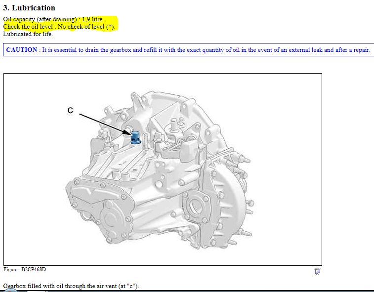

זה הציטוט מהספרות יצרן ספציפית לדגם שלי:
יום טוב גם לך
זה אותו הקובץ בדיוק כמו שאני צרפתי. במבט ראשון זה נראה מוזר שלא קובעים מרווחי בדיקה לשמן גיר - או לא מציינים שיש בורג בדיקה בספרות.
אממה -
לדעתי עשו כאן חישוב מושכל של מה יותר קל - לפתוח בורג ריקון, למדוד ולמלא שוב מהפתח העליון - או להתחיל בפרוצדורת בדיקה (תמלא, תפתח בורג, תחכה שהשמן העודף ינזל, תסגור, תנקה\תשטוף את האיזור שהתלכלך בשמן וכד'). כנראה שהגיעו למסקנה שההתעסקות עם גיר ידני בשוטף (בד' מפלס וכד') היא מיותרת כל עוד לא רואים שום נזילה.
