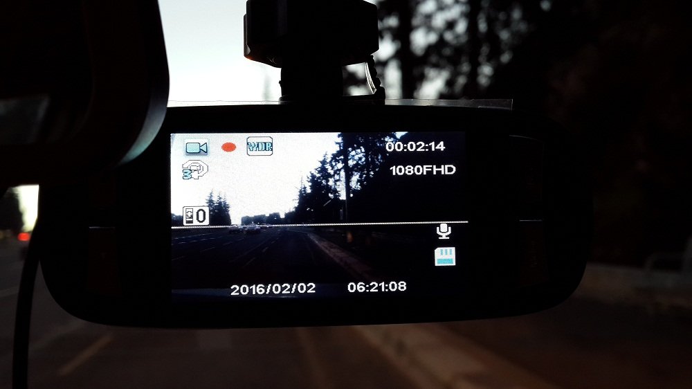

יש למישהו מושג לגבי זה?
לדעתי זה עניין של מזל/ מזג אוויר.
אצלי זה קורה בg1wc רק בחורף וגם לעיתים נדירות.
מצ"ב צילום, כך זה נראה:
[ATTACH=CONFIG]450228[/ATTACH]
זה לא באמת נורא ולא מפריע, אבל יש לך הזדמנות לבקש החזר כספי חלקי לפחות.
לשיקולך.

שמת לב במקרה, אם זה התאפס לך דווקא כשהאוטו לא היה בשימוש יום אחד או יותר?
פחות מיום.
הייתי נוסע אפילו בערב ובבוקר שלמחרת זה היה מתאפס.
שיתוף קישור לתגובה
שיתוף באתרים אחרים
פחות מיום.
כמו שכתבתי, בa118c ישנה סוללת כפתור + זוג קבלים. סוללת הכפתור נותנת מתח שמספיק לשמור על התאריך והשעה+ הגדרות המצלמה.
לגבי המוביוס, כנראה זה עניין של מזל, כמו בg1wc.
יש איזה דרך לפתור את זה? אני מבין שבעיקרון יש למצלמת G1W דגמים עם סוללה, אלא שהחיסרון אצלם שהם מתנפחים בקיץ והורסים את המצלמה. למה ב A118 אין את הבעיה של התנפחות סוללה? כי זו סוללת כפתור? אולי אפשר להכניס לG1W סוללה דומה? :)
