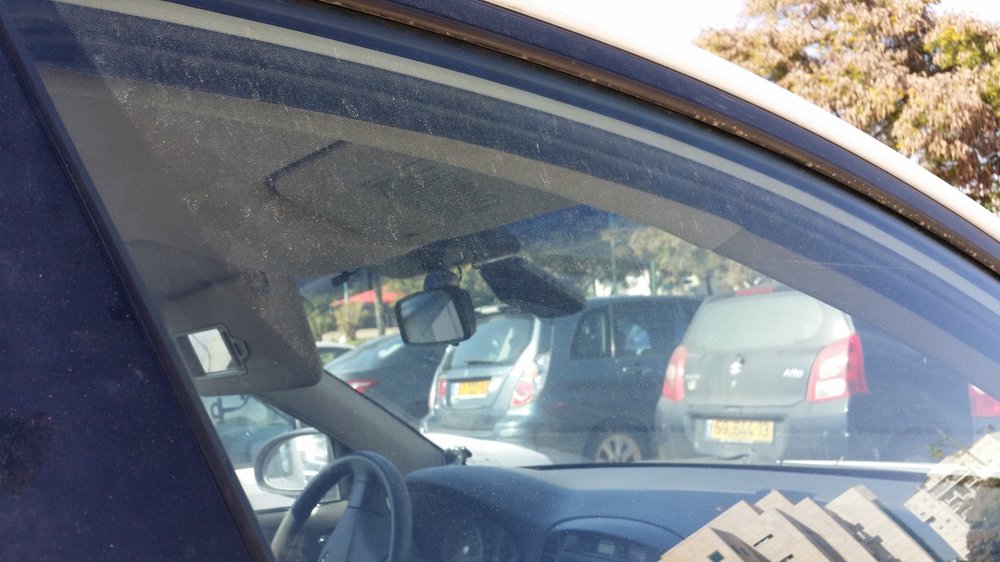

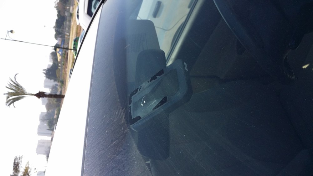

זה מצלמה..יש אותה בהרבה מכוניות חדשות
זה החיישן מובילאיי - תרשום חיישן מובילאיי בגוגל ותראה
כמו כן באחד האתרים מראים את זה כרכיב התקנה
