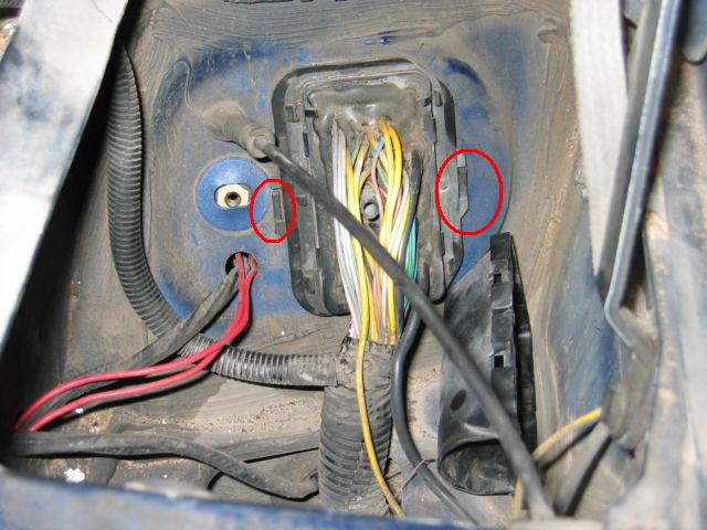

פירקתי דש בורד , עכשיו אני רוצה להעיף את כל צמת החוטים.
הצמה (כל המחברים מלוח השעונים ,לוח הפיוזים ולוח הממסרים של אוטומט וינקר,הפשרת אדים וכו') מתרכזת לקונקטור אחד , שמתחבר אל הדופן של קיר האש , ומצידו השני של הקיר יש מחבר נגדי, מחוזק באפוקסי.
המחבר היה תפוס עם ארבעה ברגי אלן ,אותם שחררתי.
עוד מבט , הפעם עם כל צמת החוטים :
והנה עוד מבט ,הפעם מכיוון תא המנוע :
שימו לב למסגרת הפלסטיק מסביב למחבר המלא אפוקסי. לדעתי זה מה שמחזיק את העסק . המחבר כבר רופף מעט ,אבל לא ייצא בשום אופן.
הבעייה היא שאני לא מצליח להכניס יד עם כלים כדי לנסות לפרק את העסק - המקום קטן מדי.
מישהו נתקל במקרה במחבר הזה ? יודע איך לפרק אותו בלי לגרום נזק טוטאלי לצמה ?

מה יקרא אים תחתוך את הפח מיסביב לצמה בעזרת גיקסון או מיספרי פח ובחוץ תילחם בו?
אגב אתה יכול לכסח לו את הצורה ואחר כך לאטום את הצמה בעזרצ סרט אטימה של מזגנים.
בברכה בני ל.

שלום שמר... אם אתה מחליט ללכת בדרך החאפרית של בני אני מיעץ לך לחתוך את הפח עם DREMEL.
קו---------------------------------------
במידה ועוד לא חתכת את הרכב לגזרים:
האם החוטים שמתרכזים ברכב עצמו לא מתחברים במחבר לחלק החיצוני?
בתמונה זה נראה כמו מחבר שניתן לניתוק
בנוסף לזה, בתמונה מכיוון המנוע, קיים גליל באמצע החוטים. יכול להיות שיש בורג בפנים?

בני יועץ על דרך חאפרית כי :
1. הוא יודע שאני יותר חאפר.
2. הוא יודע שהאוטו הולך לגריטה.
ואם כבר -דיסק הוא הדרך המועדפת.
רומר,
גם לדעתי מדובר במחבר זכר נקבה ולא במעבר , לכן שאלתי. לפי מה שהצלחתי לראות , אין בורג בתוך הקדח שראית.
כנראה שניכנס בפח עם דיסק מסביב ואז נראה מה יהיה.
