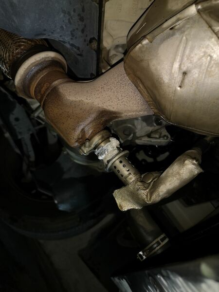

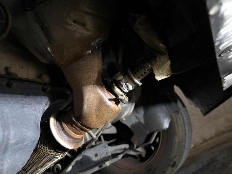

הבעיה היא מיקום מזרק אוריאה. באמצע האוטו )לכן צריך ליפט.
אם מדובר במנוע 1.6hdi, לפחות במקרים שאני נתקלתי (ברלינגו דור 2) לא צריך שום ליפט. מקסימום קרטון או שמיכה לשכב מתחת לפגוש הקדמי והוא מולך. בחזית.

לפני 7 שעות, איציק נ. כתב:
במנועי 2 ליטר hdi סעפת הפליטה היא מאחורי המנוע (בניגוד ל1.6) והגישה למזרק אוריה אכן בעייתית משהו.
